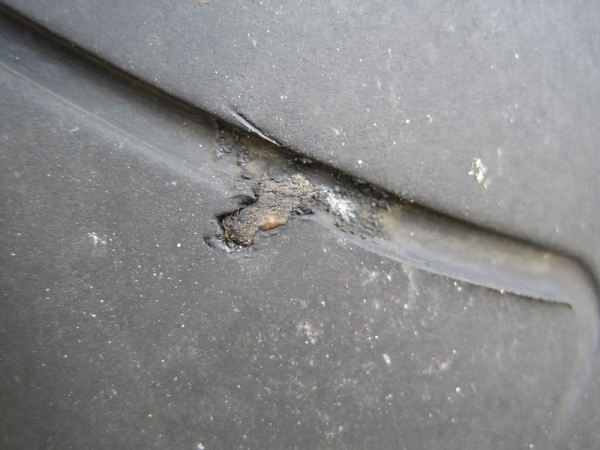

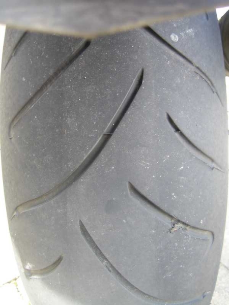

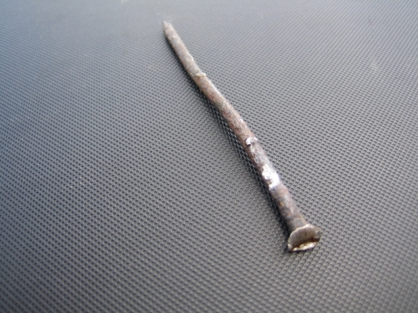

Tja, was soll ich sagen. Mich hat es wieder erwischt, ein fast neuer Reifen und ein 3cm Nagel mitten in die Lauffläche.
Ich bin damit noch einige Kilometer gefahren und hatte auch keinen Luftverlust, aber als ich das Ding zuhause gezogen habe, war der Reifen schnell platt.
Da ich aber schon Erfahrungen mit dem Kitt hatte und mir mittlerweile selbst eines zugelegt habe, war der Reifen schnell geflickt. Und ich mach mir auch keine Gedanken mir frühzeitig einen neuen zuzulegen.

nun ich bin auch geschädigter geworden von einem Nagel...
erstmal das Louise Reparaturkit rausgeholt und den Reifen angefangen zu reparieren. alles wie es in der Beschreibung steht.
dann 2 C02 Kartuschen rein dass die Luft bis zur Tanke geht. und für 50 cent(in frankreich verlangen die ab und an was für Luft;( ) aufgefüllt.
dann gefahren und immer wieder den Druck kontrolliert.
kein Druckverlust nach aussen.
aber druckschwankungen auf den etwa restlichen 1200Km von etwa 1 bar - Höhenunterschieds und Temperaturbedingt...
von 2,25 bis 3,2 bar war alles dabei. (immer mit gleichem Druckmessgerät)
Die Reparaturstelle:
Gesamtansicht:
Der Nagel:
habe mich dann nach anfänglich ungutem Gefühl immer mehr getraut.
auf der Heimreise dann auch autobahn mit teilweise bis zu 150 sachen.
ich werde das weiter beobachten .
wenn sich kein druckverlust einstellt werde ich den reifen so wie er ist runterfahren.
ich habe das schon mal bei einem anderen mitfahrer letztes Jahr gemacht.
der hatte sich dann nach ein paar hundert KM obwohl alles hielt einen anderen Reifen besorgt.
ich kann das zeug nur empfehlen.
viel bessere Lösung als nicht weiterfahren zu können mitten in der Pampa!
