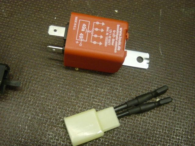

Beitragvon AIC-Peter » 18.02.2007 14:34
So,
nachdem ein mir namentlich bekannter Elektronikfuzzi :teufel: der seine Post´s gerne mit einem Z signiert mir auf dem Stammtisch gestern so einfühlsam die scheu vor Elektronik nehmen wollte, bin ich heute frisch motiviert zur Tat geschritten. :))
Zwei Kabelfetzen, das 2-Polige Louis Relais geschnappt und los gings....
alter Relais raus - kurz die Kabel durchgemessen (Reinhards Angaben zu den Kabelfarben absolut korrekt! ), neues Relais mit den Kabelfetzen provisorisch angefrickelt, Zündung an und....
SCHOCK 8o 8o 8o
sofort beim Zündung einschalten blinken alle 4 Blinker gleichzeitig!!!!
Aber so motiviert wie ich war, hab ich natürlich nicht aufgegeben und siehe da - es gab eine MECHANISCHE Lösung für das Problem - man schalte einfach die Warnblinkanlage aus und schon funzt das so wie es soll..... ;D ;D
So,
und nachdem ich weiterhin gestern Abend von Z. gelernt habe möglichst wenig am originalen Kabelbaum rumzufrickeln und ich außerdem keinen Bock hatte wegen der verdammt kurzen Kabel den Tank runterzubauen, hab ich mir jetzt ein Adapterkabel gebastelt. Bei Kedo gibts nämlich die original YAM Stecker und das 3-Polige Steckergehäuse für die kleinen Kabelquerschnitte passt genau auf den originalen Blinkrelaisstecker. Belegt habe ich natürlich nur 2 Kontakte und auf der anderen Seite zwei 6.3mm Flachstecker mit Schrumpfschlauch isoliert.
Das ganze sieht dann so aus - wie ich finde für einen Mechaniker doch eine ganz ansehnliche Elektro-Lösung. I)
Danke nochmal an Reinhard und Z. für Ihre Hilfe und damit wäre geklärt, daß eine LED als Blinkerkontrolleuchte keinen Einfluß auf die Verwendung des 2-Poligen lastunabhängigen Blinkerrelais hat - zumindest nicht bei der 2000er 4TX ;)

Die LED-Blinker / Blinkgeber Verwirrung
Beitragvon AIC-Peter » 21.02.2007 22:06
Benni850 schrieb:
> Hier bleibt die Frage wie es unter der schönen Isolation aussieht
> lööööl
Hey,willst mich reizen???? :teufel: :teufel:
unter dem Schrumpfschlauch steckt ein isolierter Flachstecker der vorbildlich mit der Presszange auf das Kabel aufgepresst wurde,
das bringe selbst ein Elektronikverachtender Mechaniker wie ich hin.... :)) :))
Beitragvon rainim » 07.04.2010 19:11
> So,
> gings....
> SCHOCK 8o 8o 8o
> gleichzeitig!!!!
> soll..... ;D ;D
> So,
Sorry, aber ich blick grad ned durch. Wie schaut das mit den Kabeln jetzt aus, bzw. wie hast du wo, was angeschlossen???
Bitte meine Unwissenheit verzeihen ;)
EDIT: Ich glaub, ich habs kapiert. Dein selbstgebastelter Stecker hat die "Kabelschuhe" übers Eck, damit sie auf das Relais passen, oder?
Das erkennt man nämlich auf deinem Foto nicht.
Ich denke, jetzt kenn ich mich aus.. *g*
LG, Rainer
