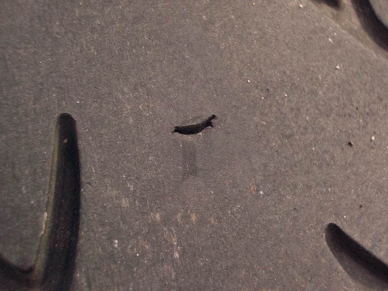

beim basteln am Kettenschutz hab ich heute ein ziemlich unschönes Verschleißbild an meinem Metzeler Z6 Hinterreifen festgestellt. 8o
Das ganze schaut so aus:
An den Grün markierten Stellen ist ein erhabener Wulst, an den rot markierten Stellen sind deutliche Auswaschungen (Vertiefungen) An der mit dem Blauen Pfeil markierten Stelle sieht man ganz gut, daß der Reifen nicht wirklich mehr rund ist. X(
Den selben Effekt kannte ich bisher eigentlich nur vom letzten Michelin Vorderreifen (der gute Macadam :-p ) aber da auch erst nach 11500 km.
Der Metz Hinterreifen hat aber erst 4500 km runter, aber wohl nicht zuletzt wegen der Auswaschungen bin ich doch schon gefährlich nahe an den Verschleißmarken ;(
So Ihr Reifenexperten - an was kann das liegen ?(
und erzählt mir nicht daß es am reinbremsen in die Kurven liegt - das mach ich nämlich eigentlich nicht! Ich versuch eher einen gleichmäßigen Fahrstil hinzukriegen, soll heißen die Kurve möglichst mit der richtigen Geschwindigkeit anfahren und am Scheitelpunkt den Hahn aufmachen....
So, bitteschön - jetzt seid Ihr drann :smokin:

Meistens nur zu finden auf die nicht angetriebenen Raedern ist das sogenannte "cuppen" . Einen Verschleiss des Reifens in die Fahrtrichtung.
Ursachen gibts da mehrere: blokfoermiges Profiel, zu niedrige Reifendruk, fehlerhafte Fahrwerkeinstellung wie Feder/Spur und/oder ein sportlicher Fahrstiel.
Liegt also nicht nur :hasi: an den Fahrstil.
Wenn aber alles andere in Ortnung ist dan ............. :rolleyes:
Auch auf LKW's habe ich das schon gesehen auf die rechte Vorderseite weil man eine lange linke Kurve schneller nehmen kann als die kurze rechte und damit zuviel schraegen Druck auf das Gummi ausuebt.

das gleiche verschleissbild in geringerer ausprägung hab ich bereits bei meiner testrunde feststellen müssen. aber auch beim macadam und beim pilot road trat es auf. ich fürchte es liegt am minimalen schlupf beim rausbeschleunigen aus den kurven.....
also ich würde sagen, dass ich froh bin, wenn der z6 bei mir o lange hält....denn bei der haftung muss ja die haltbarkeit zurückstehen

Auffällig, das das an den Profilkanten auftritt ....
Ich kenne sowas ähnliches unter Auslassung der Profilstruktur als Symptom für zwei Ursachen/ Fehler:
- ungleichmässige Bremswirkung - heißt, auifgrund schlagender Scheiben oder eiernder Trommeln an bestimmten Stellen stärker, deshalb da abgelatzte Reifen;
bzw schadhafte Federung, speziell beim Auto - 3 Räder liegen relativ gleichmaäßig auf, der vierte "hüpft" aufgrund schadhafter Dämpung - dabei wird entweder die Antriebsleisung punktuell immer beim Aufsetzen übertragen, bzw das mitlaufende Rad beim Wiederaufsezten wieder auf Umlaufdrehzahl beschleunigt - Reibkontakt/Rutschen auf dem Boden und deshalb Glatze ......
Da das ganze bei Dir aber neben den Stellen liegt, an denen es keine "Umgebung" gibt, die den Punkt stützen kann - nämlich neben ener Profilrille - denke ich mal, das das Gummi beim Beschleuinigen aus der Kurve heraus - fast schon aufgerichtet, gerade noch ein wenig geneigt - an den Seiten der Rillen zusammengedrückt wird und sich dadurch - "Thermoskanneneffekt"- aufbaut - alles jedoch, was herausguckt, wird auf das "normale" Reifenniveau abgerubbelt ......
Lässt der Druck auf die Gummikante nach - wenn man gerade mal Photos davon macht, wird das ganze eben zu einer Kuhle ......
wäre der Druck drauf, der beim Beschleunigen auftritt, wäre die Stelle eben gemessen am Rest des Reifens - nur eben die Profilrille wäre etwas breiter ....
nur so ne Idee ...

Genauso, wie der Sägezahn vorne vom Reinbremsen in die Kurven kommt, kommt er hinten vom Rausbeschleunigen aus Kurven. Das kenne ich von meinem BT020 auch, habe aber keine nachteiligen Auswirkungen bisher gemerkt.

Beim Rausbeschleunigen aus der Kurve verformt sich der Reifen. Die äußere Schale will so langsam sein wie der Asphalt, der innere Körper so schnell wie die Felge.
Positiv-Profil vor der Profilrille in Fahrtrichtung kippt hinein und nutzt somit weniger ab.
Das Gummi vor dem abgekippten Stück ist jetzt mehr gedehnt als anderes und nutzt so mehr ab, da die Fläche einfach größer ist.
Bei geringerer Beanspruchung kippt das Positiv-Profil wieder aus dem Tal raus und ergibt eine Hügellandschaft :)
Wie das allerdings ohne Beschleunigung bei Peter gehen soll ist mir schleierhaft :p
Das zeugt von wilden Drifts um jede Ecke :D

Klingt ja nicht unlogisch, aber ich kann mir trotzdem nicht vorstellen, daß so das normale Verschleißbild ausschaut. :( Ich bin ja zugegebenermaßen nicht der Schräglagenkönig wie die noch vorhandenen Elefanten und die jungfräulichen Angstnippel verraten I) , wie schaut dann so ein Reifen aus wenn er "richtig" am Rand gefahren wird, z.B. auf der Rennstrecke ?( Dann müssten die Täler ja bis auf´s Gewebe gehen. Das kann ich mir nun wirklich nicht vorstellen, die Reifentester fahren doch auch auf der Rennstrecke und da käme so ein Verschleißbild doch nicht wirklich gut....
> schleierhaft
Aber hallo, bin ich schon mal zu langsam vor Dir hergefahren oder warum schreibst Du OHNE Beschleunigung? ;) ;)
Ich hab doch nur geschrieben, daß ich nicht wie verrückt in die Kurve reinbremse, sondern die Kurve in richtiger Geschwindigkeit versuche anzufahren und am Scheitelpunkt den Hahn aufmache (=Gas geben / beschleunigen ;D ;) )

an meinem Reifen (hinten) habe ich nach kurzer Besichtigung eigentlich nur diese etwas spoilerähnliche scharfe Kante (rechts unterhalb deiner grünen Zeichnung) an den Profilen entdeckt. (Ist das der berühmte Sägezahn?)
Was für einen Luftdruck hast Du denn drin?
(Ich habe vorne 2,5, hinten 2,9 bar)

also den Z6 bin ich nur einmal, spirch einen vorderen und zwei Hinterreifen gefahren. Irgendwie hat er mir nicht so richtig zugesagt, obwohl er unbestitten ein guter Reifen ist.
Das Verschleissbild (Schuppen) kenn ich von jedem Reifen, den ich bisher gefahren bin, aber nicht so weit in der Mitte. Bei meinen Reifen war dies eher auf der Flankenmitte bis -kante. :teufel:
zu Korsika: Da hab ich keinen Z6-Gummi gelassen, dass war HP. Ich hab einen neuen Pilot Road dort eingefahren. :-p
Nach 4.500 km sieht er noch fast neu aus, trotz vielen Autobahnkilometern. Erst ne kleine Platte reingefahren, dann auf Korsika ein Dach produziert. Auf der Fahrt in die Vogs hab ich dann die original Rundung wieder hergestellt. ;D
Wie schon Lars schrub: Es kommt zu den Schuppen durch knackiges Rausbeschleunigen aus den Kurven.
Beim Verschleiss hab ich es bisher bei allen Reifen recht gleichmässig auf ca. 8.000 km für einen Hinterreifen und ca. 12.000 km bei einem Vorderreifen gebracht, egal welche Reifensorte es nun war.

hab grad nochmals nachgeschaut, weil mir eingefallen ist, daß ich langsam ja wieder nach einem neuen HR schauen muß, vielleicht sogar noch vor dem MT? 8o
So sieht mein HR nach nun knapp 4100km aus. Er hat noch ca. 2,5-3mm Profil, der vordere ist definitiv fällig (nach nun knapp 9600km)
Ich schätze aus der Erfahrung heraus, daß der HR noch knapp 1000 - max. 1500km legal fahrbar ist (je nach Strecken und Schräglage).
Aber nach dem ich gerade auch diesen häßlichen Riss entdeckt habe
werde ich wohl doch noch vor dem MT wechseln...(müssen) :(
