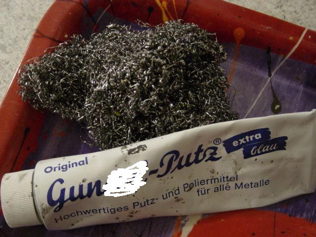

Zum leichteren Wiedererkennen hier mal ein Bild vom "Schwamm" und der Politur.
Bitte an die Admins - klärt mich doch kurz auf ob ich den Namen und die Bezugsquellen nennen darf ?;)
Bis dahin kann ich Interessenten auch eine kurze PN schicken.
Gruß Peter

Also nachdem ich natürlich NICHT der Produzent sonder zufriedener Endverbraucher bin hier die Infos für alle:
Vom Schwamm gibts mehrere Versionen. Meine Mutter benutzt das "Original" und das heisst SPIRELLI. gibts in jedem größerem Supermarkt für wenig Geld in der Glitzischwamm und Topfreinigungsabteilung. Meine Frau bevorzugt die Billigvariante ohne Markennamen und die gibts bei Schlecker. Ich hab die Billigmarke benützt und war zufrieden;D ;D
Das Putzmittel heisst Gundel-Putzund ist wie gesagt auf Märkten und Messen erhältlich.
Die haben auch ne eigene Internetseite (Gundel-Putz.de) aber da müsste man einen ganzen Karton abnehmen. Auf der Tube steht auch ne Tef-Nummer (0911-819049) vielleicht kriegt man da auch Einzeltuben?
Für ganz hartnäckige Fälle kann man das Zeug auch mit Stahlwolle verarbeiten aber ich glaube dann wirds doch ganz schön kratzen und matt werden.
Für alle die das Gundel-Putz nicht herkriegen - einfach mal ein anderes Metall Putz und Poliermittel ausprobieren, ich denke das funzt genauso.

habe gestern auch meinen Krümmer bearbeitet. Ergebnis ist fast gleich wie bei AIC-Peter. Habe nur im untern Bereich kleinste Schläge, vermutlich durch Splitt auf der Straße. HAbe mir die MAUS von Black & Decker genommen zum bearbeiten. Ging super. Nur für die Ecken wo ich nicht ran kam mit Stahlwolle und Elsterglanz nach gearbeitet. Ergebnis ist gut.

DANKE :look:
Endlich sind auch meine Krümmer blank und sehen schön aus, Ich fahre seit 3 Wochen auch bei Regen und die Krümmer rosten nicht !!!:look:
Also nocjh mal vielen Dank für diese Empfehlung.
