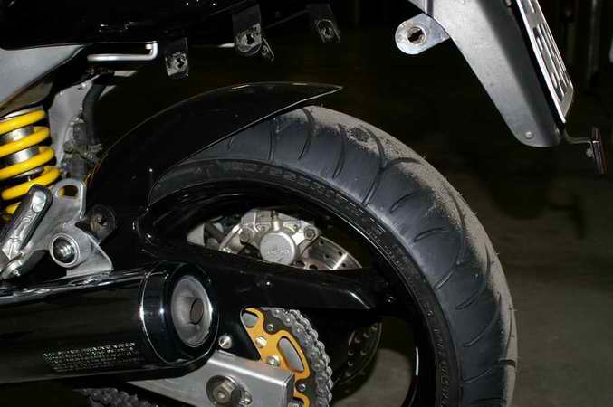

Meine Felgen wurden nicht lackiert sondern mit Sand gestrahlt und dann mit Pulver beschichtet. Das soll angeblich (?) chemisch und mechanisch widerstandsfähiger sein als Lack. Vorsicht beim Sandstrahlen: nicht zu grob strahlen sonst wird die Oberfläche nach dem Beschichten nicht glatt. Bei mir hat es ganz gut geklappt.

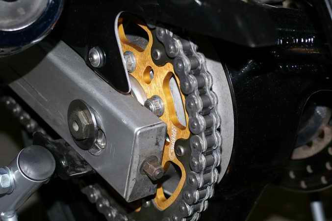

Als Kette habe ich eine 530-er genommen, um kein ALU-Kettenblatt nehmen zu müssen. Ich habe keinen Scotty - und bei schlechter (oder auch normaler) Kettenpflege halten die Kettenblätter aus ALU wohl nicht allzu lange durch. Also ein STEALTH-Kettenblatt rein: das Kettenblatt selbst ist auch aus ALU nur der Zahnkranz ist aus Stahl.
Als letztes habe ich den Innenkotflügel nicht gekürzt, sondern einen neuen (passend für den 180-er Reifen) verbaut

das kettenblatt ist besondere klasse.

ähm das kettenrad.......interessant wo hast du das her?
edit: habe es gefunden, aber scheint es für die rc36 nicht zu geben.

...das Kettenblatt habe ich nicht direkt bestellt, sondern über einen Schrauber. Aber wenn man per Google nach "Supersprox Stealth Kettenblatt" sucht findet man einige Anbieter.
Das Fahrverhalten hat mich in der ersten Kuve mit einem bösen Rutscher ganz schön erschreckt! Das war aber wohl nicht die Breite der Reifen. Frische Reifen sind halt die ersten paar Kilometer ein bissl rutschig...
Da bei der Gelegenheit auch ein neuer Lenker von LSL und neuer Lack ans Moped kam, kann ich schlecht auseinanderhalten, was am Lenker, was an den Reifen und vor allem was jetzt am neuen Lack liegt! :smokin:
Alles zusammen fährt sie noch immer handlich und gar nicht bösartig. Vielleicht etwas zielgenauer - kann Einbildung sein. Dass ich in Kurven langsamer bin oder höhere Lenkkräfte brauche, habe ich nicht bemerkt - aber die letzte Fahrt mit normaler Bereifung ist auch schon eine ganze Weile her. Schlecht zum Vergleich.
In einem Satz: ich würde es wieder machen! :D
