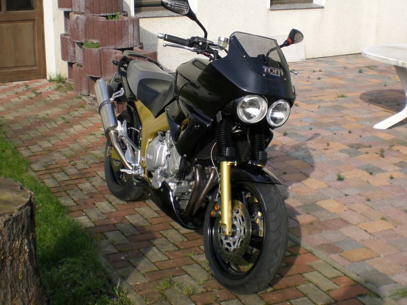

Frage an die Elektrik-Experten:
Habe nun an meiner 3 VD die gekauften Spiegelblinker montiert und bin davon echt begeistert, Optik hat was und man sieht gut nach hinten, besser wie mit den Orginalen.
Nun möchte ich die Spiegelblinker auch anschließen, dabei aber meine orginalen bzw. Mini-Blinker beibehalten.
Deshalb die Frage:
Brauche ich dafür ein spezielles Blinkrelais und wenn ja welches ??? Bezugsquelle wäre natürlich auch Klasse :p
Wo sitzt das Blinkrelais und wie schließe ich die 2 zusätzlichen Blinker dann an ???
Für sachdienliche Hinweise wäre ich euch sehr zu Dank verpflichtet :)

Da hat Stonie leider Recht.
Ansonsten die Spiegelblinker an den Kabelstrang der vorderen Miniblinker anklemmen.
Betreff Relais:
Darüber hast Du bereits mehr als genug Informationen in den versch. Freds und per PN erhalten. ;) Bezugsquelle: z. B. Louise.
Entweder ein lastunabhängiges Relais oder das elektron. Kellermann Relais verwenden.
Das Relais sitzt vor dem Batteriekasten. Nicht zu übersehen. Also, Tank wieder runter. :D :D

Beitragvon Yamaha-Men » 13.03.2008 19:45
da ich für den Anschluß von 6 (!) Blinkern an meinem Bike kein passendes Relais gefunden habe bzw. auch der Chef des Polo Shops bei uns mir nicht sagen konnte ob das Kellermann Relais dafür ausreichend ist, habe ich mal auf der Louis Seite geschaut wo ich die Blinker bestellt habe. Und siehe da: das zu den Spiegelblinkern empfohlene Relais bringt 10 - 200 Watt, genau das was ich brauchte. Also bestellt und wenn ich Glück habe kommts bis Samstag, Kostenpunkt 13 Euros, das Kellermann hätte 3 mal soviel gekostet. Der einzige Nachteil ist das der Blinktakt immer gleich bleibt ( unabhängig davon wieviel Watt die einzelnen Blinker haben), auch wenn ein Blinker ausfallen sollte, aber damit kann ich Leben :teufel:
Zuletzt geändert von Yamaha-Men am 13.03.2008 19:47, insgesamt 1-mal geändert.
