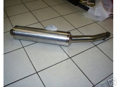

ich habe mir gerade bei Ebay einen Puffaus für die Versuche besorgt :
1000Faser, sollte eigentlich genug Durchlass haben :
[img]C:\Dokumente%20und%20Einstellungen\Administrator\Desktop\puffaus.jpg[/img]
Jetzt muss ich mal sehen wie ich ein passendes Übergangsrohr hinbekomme.
Ich bin da für jeden Tipp dankbar :-)
Thomas
speedy
Registriert: 30.05.2002 00:55
Nur mal so´n Versuch
Beitragvon speedy » 01.10.2004 21:58
@ Thomas
passendes rohr bzw rohrbögen kaufen... passend flexen... verschweißen... verschleifen... fertig.
oder anfertigen lassen (teuer).
speedy
