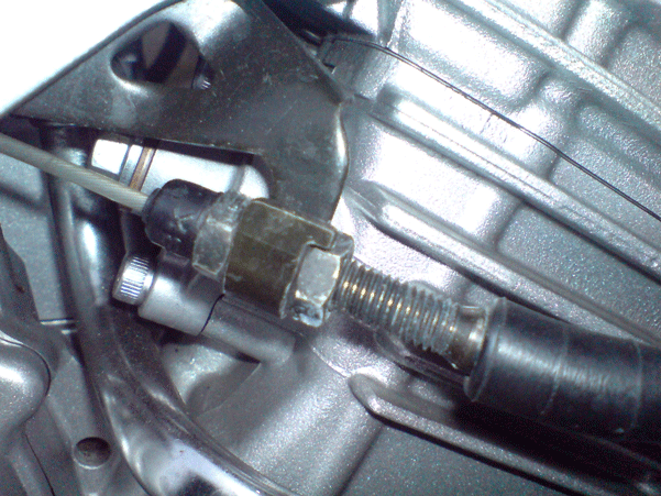

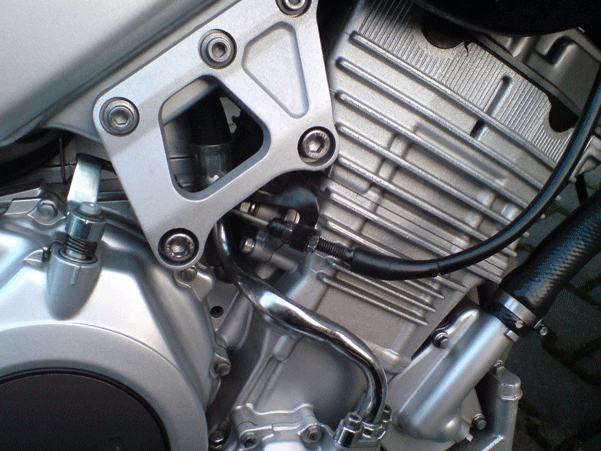

So Ich hab immer noch mein Kupplungsproblem.
Zur Veranschaulichung habe ich folgende Bilder gemacht:
Bowdenzug am Getriebe:
Bowdenzug am Hebel
Vielleicht hilft das den Experten unter euch weiter und es hilft mir dann.
Grüße Robby, der Klapphelmfahrer!!

Beitragvon Werner-XJ » 08.10.2008 19:31
Hi Robby ,
jetzt fehlt nur noch das Bild von dem Hebel am Kuplungsdeckel . Dann könnte man evt. noch mehr etwas erahnen .
Werner

Beitragvon tdm-hans » 08.10.2008 19:39
Servus,
am Hebel hast doch noch ein wenig Verstellmöglichkeit.
Kontermutter lösen und etwas rausdrehen. Kontern nicht vergessen.

Beitragvon Schumi » 08.10.2008 20:31
> Servus,
Ein wenig?
So wie das aussieht, ist das ganze Einstellspiel noch nicht mal ansatzweise genutzt!
Mach´s wie Hans gesagt hat, erstmal das Einstellspiel nutzen, mehr dürfte nicht nötig sein.

Beim loslassen des Kupplungshebels nach dem schalten ist der Hebel nicht mehr ganz zurückgegangen? Richtig?
Soll heißen die letzten 3-5mm am Hebel musstest Du mit den Fingern in die Grundstellung zurückdrücken?
Genau das gleiche Prob hatte ich auch erst und ich denke daß Dein Prob doch vom Kupplungszug kommt. ;)
Ich weis nicht wie Du zu der Feststellung kommst, daß der in Ordnung sein soll, aber nach 8 Jahren und 30tkm ist der mit Sicherheit nicht mehr in Ordnung.... :rolleyes:
Häng ihn oben am Hebel aus (evtl. auch unten) und lass mal reichlich WD40 reinlaufen (immerschön den Zug dabei hin und herbewegen). Das ging bei mir auch ganz leicht und ich dachte - der Zug ist doch in Ordnung - aber nach reichlich WD40 war das ganze nach dem Zusammenbau nicht mehr wiederzuerkennen! :rotate:
Mein Kupplungsrutschen war dann auch plötzlich weg.... ;)
Ist zwar nur ne Notlösung - einen neuen Zug braucht man dann trotzdem - aber Du siehst wo Dein Problem liegt. :))
Übrigens - deine Einstellung ist schon etwas ungewöhnlich! Oben hast Du auf max. Spiel eingestellt, unten auf min? ?(
Das macht doch nicht wirklich Sinn?!
Stell unten und oben mal ungefähr auf Mittelstellung und taste dich dann an das richtige Spiel ran. Erst probieren ob der obere Einstellbereich ausreicht, wenn nicht dann oben wieder in Mittelstellung und unten nachstellen. Feineinstellung dann wieder oben. Hoffe das ist verständlich? ?(

Beitragvon Lars » 08.10.2008 22:56
Klapphelmfahrer schrieb:
> Hebel am Kupplungsdeckel (ist das weiter links?) mach ich morgen.
> Steht aber "Kerbe auf Kerbe"
Kerbe auf Kerbe am Hebel ist uninteressant. Brauchst Du nur zum Wechseln des Zuges.
Mit der kleinen Rändelschraube (in Deinem Bild Links) kannst Du durch Rausdrehen das Spiel verkleinern. Die große Rändelschraube (rechts) muss danach zum "Kontern" wieder fest an die Hebelarmatur (nach rechts) zurückgedreht werden (dabei soll sich die "kleine" nicht mitdrehen).
Bei der Einstellung "unten" hast Du auf minimales Spiel eingestellt, aber oben (mit beiden Rändelschrauben direkt an der Armatur) hast Du auf maximales Spiel gestellt. Das ist eine etwas seltsame Kombination.
Ich hoffe, ich konnte Dir etwas weiter helfen.

bin auch Peters Meinung. Erstmal richtig das Kuplungszuspiel einstellen und den Bowdenzug ordentlich schmieren, daß evtl. angesammelter Dreck herausgespühlt wird.

Keine TDM 4TX-Kupplung ist bei 30tkm hinüber! Gebe AIC-Peter und dem Admin recht. Stell den Kupplungszug vernüftig ein, nachdem Du ihn geölt / geschmiert was auch immer hast. Bevor Du die kupplung auseinandernimmst, investiere lieber 15,- bei Luise für einen neuen Zug.

So, jetzt habe ich "nachgeregelt".
Sieht jetzt so aus.
Jetzt scheint es auch zu funzen.
Wenn da Wetter schön bleibt, werde ich das ausgiebig testen.
