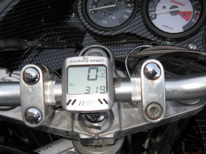

naja Vmax von 306 wäre auch schon heftig, aber meiner zeigt sogar 319 an, das glaubt mir ja eh keiner ;) :lol:
Pimp my Bike
Beitragvon klaus58 » 21.02.2011 19:30
Gefahren bestimmt bei Halbgas mit den Flachschiebern........:)) :)) :))
die 319km haste doch an der D.H.T. bei dem Überholmanöver in der rechts Kurve gefahren :p
ich habe es mit eigenen Augen gesehen I) ;)

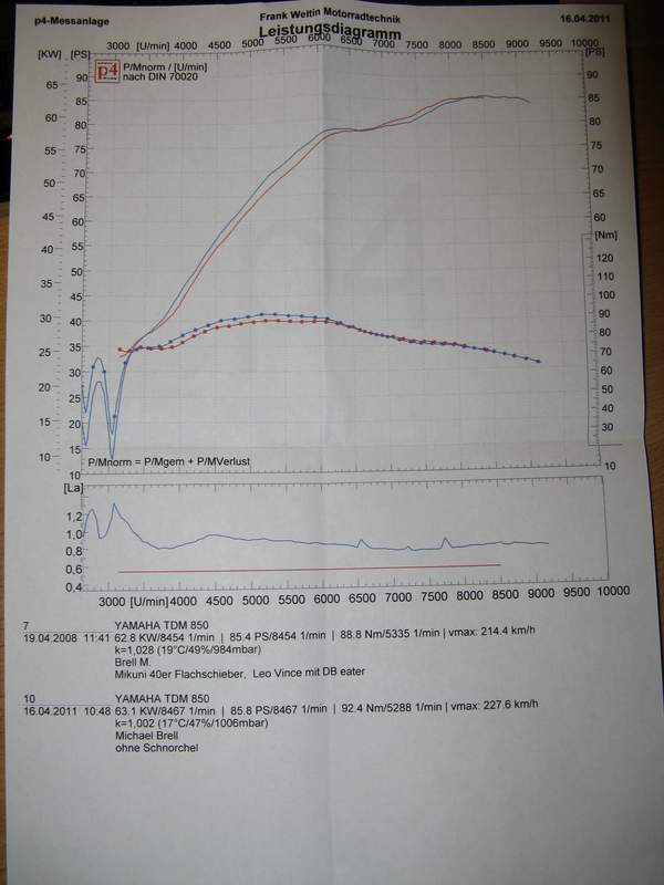

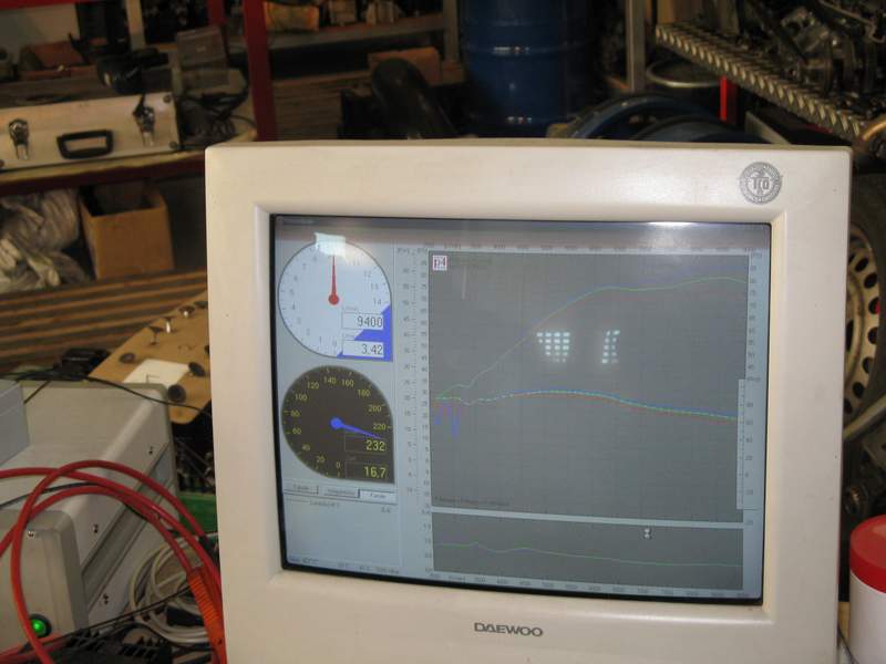

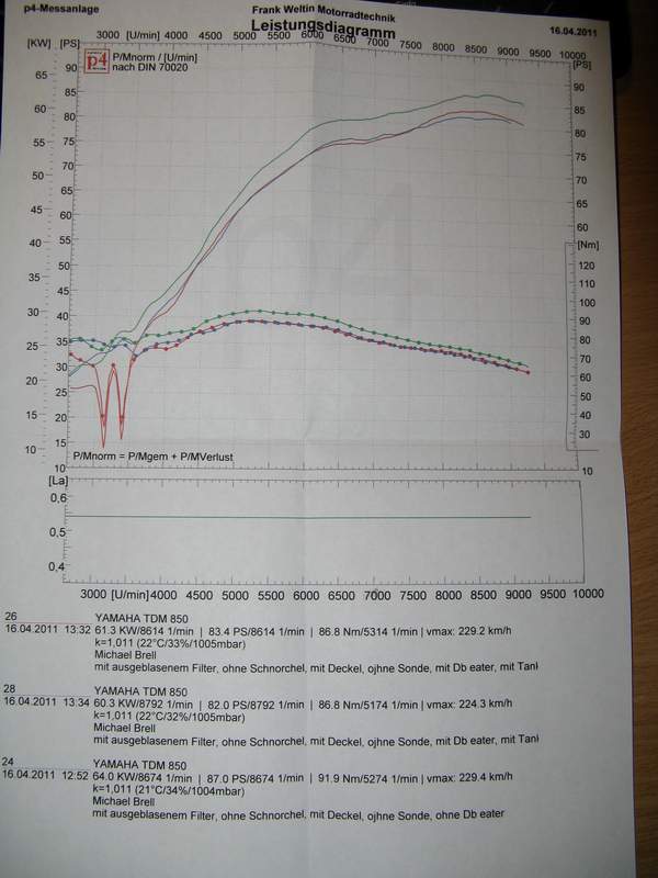

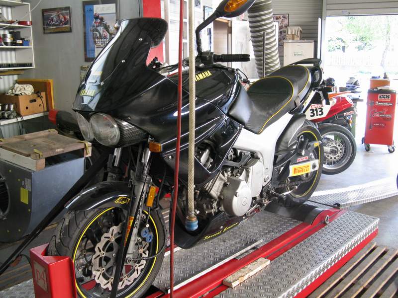

Beitragvon Yamaha-Men » 16.04.2011 19:12
heute war der Prüfstanedtermin
Die erste Messung wurde ohne irgendwelche Veränderungen gefahren
danach wurde dann die Lambdasonde unten am Anschluss welchen Klaus mir mal angeschweißt hatte angeschlossen

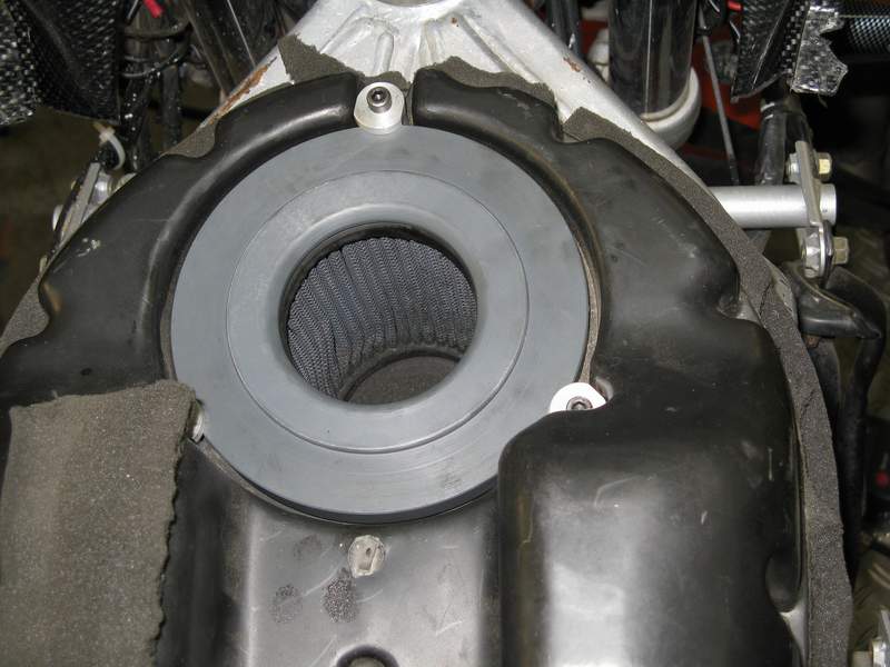

Danach stand dann fest das sie viel zu fett läuft
also stand nun eine Demontage aller Teile an wie Seitenverkleidung, Hauptverkleidung und Tank
weitere Messungen wurden durchgeführt ohne Schnorchel des Luftfiltergehäuses
Nach dem der Schnorchel entfernt war lief sie wesentlich magerer, ca. bei Lambda 0,9 - 1,2, was schon mal wesentlich besser war
hier mal die Protokolle, zumindest ein Teil davon, insgesamt absolvierte sie 28 Prüfstandsläufe, nach jeder Änderung wurde sie wieder gefahren
dieses Diagramm zeigt die Messung am 19.04.2008 und 16.04.2011, Leistungsmäßig hat sie minimal zugelegt um 0,4 PS sowie 3,6 Nm, was wahrscheinlich auf die Verdichtungserhöhung zurückzuführen ist
teilweise standen wir vor einem Rätsel weil auf einmal 2-3 PS weg waren bzw. sie auch nicht die Leistung erreichte welche sie 3 Jahre zuvor auf demselben Prüfstand brachte.
Irgendwann stellten wir dann fest das die linke Kerze schwarz war, also anscheined kurz vor dem Kollaps stand, wobei die rechte normal aussah.
Also wurde der Vergaser geöffnet und alles kontrolliert, war aber soweit alles OK, einzig die Einstellschrauben des Gemisches waren unterschiedlich und wurden angeglichen
Also neue Kerzen rein und wieder Testen
Dem K & N Filter sah man auch schon an das er schon einige Zeit in Betrieb war, dieser wurde dann ausgeblasen, bedarf aber einer gründlicher Reinigung und Neuöllung
Es war so das sie ohne Schnorchel nicht mehr zu fett lief, also wurde dieser weggelassen und der Luftfilter stattdessen mit einem Ring fixiert welchen der Klaus angefertigt hat und der anscheinend seine Feuertaufe in Reds TDM hatte ;)
hier war das letzte Protokoll, warum diese Werte abweichen konnten wir nicht feststellen :rolleyes:
letztendlich war es so das sie ohne Tank mehr Leistung bzw. Luft hat, das dies solche Auswirkungen hat war mir auch nicht klar
Nach knapp 5 Stunden ließen wir es dann so wie es war und verblieben dahingehend das ich bei der nächsten Demontage des Tanks anstatt der 155 Hauptdüse wieder die 150er reinmache und dann nochmals auf den Prüfstand gehen, ohne zusätzliche Kosten nochmals
Auf jeden Fall läuft sie nicht mehr zu fett, was im Grunde mein Ansinnen war.
Hätte die Düse eigentlich auch gleich wechseln können aber nach dauernder Demontage und Montage reichte es mir auch etwas, muss ja eh nochmal dran und anderes zu montieren wie z.B Steckdose fürs Navi
Als ich dann wieder Richtung Heimat fuhr war ich zwar einerseits ein kleines bischen enttäuscht über die etwas geringere Leistungsausbeute anderseits fühlte sie sich anders an, d.h. sie lief viel weicher bzw. hing satter am Gas
Obs letztendlich wirklich so ist wird eine ausgiebige Tour demnächst zeigen
Hier noch ein Bildchen vom Testen
im Grunde kann ich mit der Leistung ganz gut leben, zumal die Kurve auch ganz gut ausschaut

Beitragvon klaus58 » 16.04.2011 21:45
Hallo Michael,
bei fast 8700 U/min erst die maximale Leistung ist nicht so dolle. Da bist du ja schon im roten Bereich. 8o Während das Drehmoent noch in Ordnung ist scheint die Füllung obenheraus nicht optimal zu sein. Bei mir liegt die Maximalleistung 1000 Umdrehungen früher an. Probier mal ein anderes Endrohr, könnte helfen.

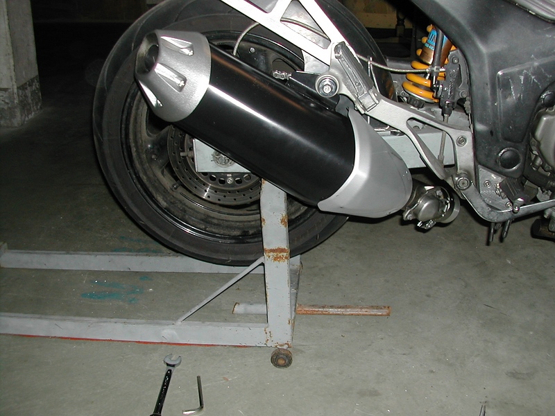

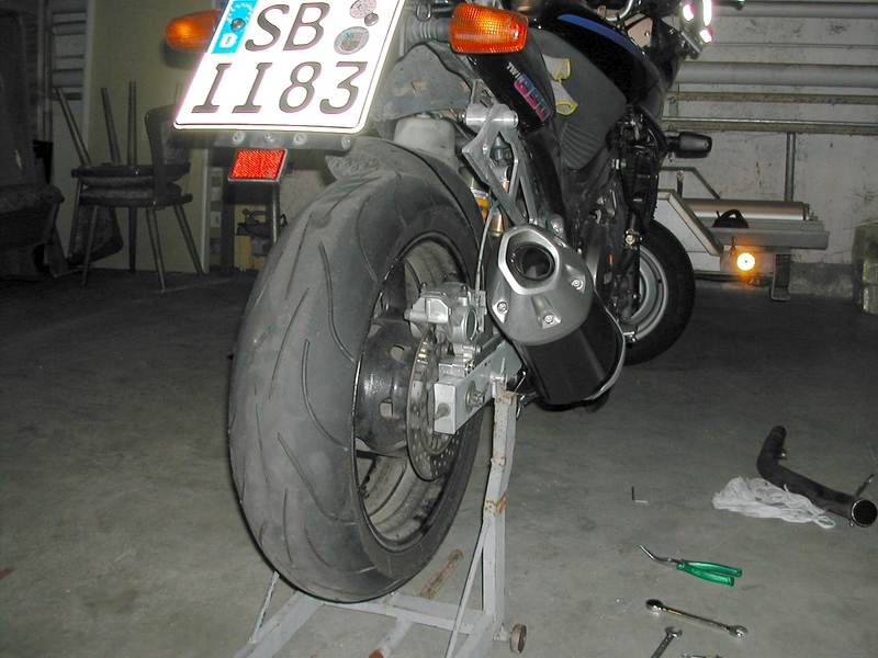

hier mal meine neueste Erungenschaft ;)
ein neuer Endtopf der Yamaha Fazer FZ 1, mal schauen was sich damit anfangen lässt. Für 40 Euros inkl. Porto im Ebay erstanden
Dürfte zwar einiges an Tüftelei und Arbeit verursachen das Teil an mein Bike zu bekommen aber bei dem Preis kann man(n) nicht meckern :p
Zuletzt geändert von Yamaha-Men am 29.04.2011 18:13, insgesamt 1-mal geändert.

Beitragvon Yamaha-Men » 30.04.2011 00:17
jetzt erst mal abwarten, wäre nicht das erste Mal das die Optik täuscht
Muss erst mal Zeit finden mir den Auspuff mal genauer anzuschauen um dann eine Möglichkeit finden wie ich das Teil befestige
Dann muss wahrscheinlich auch ein Adapter gefertigt werden und die Verbindung vom Krümmer zum Endtopf realisiert werden

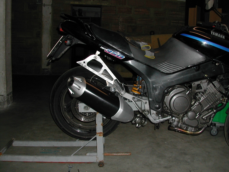

Beitragvon Helge » 30.04.2011 07:42
Ja Michael, aber warum willst Du eingentlich den schönen LeoVince gegen das häßliche Ding da austauschen?
Pimp my Bike
Beitragvon Yamaha-Men » 30.04.2011 09:04
denke mal das der Sound dumpfer werden dürfte und eventuell geht auch was Drehmomentmäßig, das werde ich jedoch dann erst wieder auf dem Prüfstand sehen
