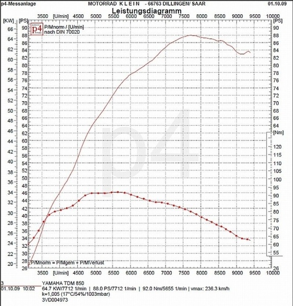

Beitragvon klaus58 » 01.10.2009 23:06
Sooooo,
nächstes Update:
Es gibt 2 Nachrichten, eine Gute und eine Schlechte.
Die schlechte zuerst: Wie es seit heute Mittag ausschaut habe ich wieder einen Bandscheibenvorfall mehr. ?(
Es ist der 5., aber TDM fahren geht.........:ok:
Kommen wir zur Guten:
Heute auf dem Prüfstand mit folgender Abstimmung bzw Teilen:
3VD Baujahr 91 (die Ur TDM ist immer noch die Beste :)) )
Originaler Luftfilterkasten mit großem Einlassdeckel, mit originalen Gummiansaugstutzen und K&N Filter
40'er Mikuni Flachschiebervergaser :guru: auf Leistung und nicht auf Spritsparen abgestimmt :-p LLD:22,5;
HD 155; Nadel 3. Kerbe von Oben; LL Gemischschraube 3 Umdr. raus
Übermasskolben TRX, neue Steuerkette, Steuerzeiten original, Kanäle optimiert und Übergang zum Vergaser
auf 40 mm erweitert
Kedo Krümmer mit nachträglichem Verbindungsrohr zwischen den Krümmernrohren, Leo Vince Mittelrohr und
YZF 1000 Thunderace Endrohr (bringt Leistung und ist leise)
Und hier die Kurve:
Ich denke die Kurve kann sich mit der Abstimmung sehen lassen, stark und leise!
Untenrum sieht es aus als wäre das Drehmoment sehr gering, allerdings kann man die Flachschiebervergaser
bei 2000 U/Min nicht schnell aufziehen. Durch langsames Aufziehen ist der Drehmomentgewinn allerdings
untenrum gewaltig.
Noch ein paar Zahlen:
78 Nm bei 3700 U/min, soviel hat eine normale 3VD maximal
>80 Nm von 4000-7700 U/min
>90 Nm von 4800-5800 U/min
78 Ps bei 6200 U/Min statt 7500 U/Min
Es wurden keine speziellen, sondern nur Teile die bei jedem Yamaha Händler käuflich zu erwerben sind
verwendet.
Klaus 58
TDM 3VD
Pimp my Bike

Beitragvon Red » 02.10.2009 08:11
perfekt............absolut perfekt.
ich denke besser kann es kaum sein.
ich gratuliere dir.
was das aufziehen der flachies angeht, so hast du absolut recht.
ist auf meinen schrieben auch sichtbar welche unterschiede es bei unterschiedlichem aufziehen gibt.
was deine bandscheibe angeht, so wünsche ich dir eine gute u. möglichst schnelle genesung.

Beitragvon klaus58 » 02.10.2009 14:53
ralf-pb schrieb:
> Hallo Klaus,
> wo liegt der Unterschied in der Motorcharakteristik bei einem
> Krümmer mit, bzw. ohne Interferenzrohr?
> Der Kedo-Krümmer hat keins, was hat dieses Rohr merkbar verändert?
> Ich hab mal gelesen, wenn dieses "falsch" angesetzt oder
> von der Größe nicht passt, ergibt sich sogar eine
> Leistungsreduzierung.
Hallo Ralf,
ich habe nie eine Leistungsmessung gemacht wo nur die Krümmeränderung bewertet wurde. Es gibt einige 2-Zylinderkonzepte (BMW, Guzzi) die alle ein Verbindungsrohr im Anfangsbereich (Zylinderkopf) der Krümmer haben. BMW ist ein echter Paralleltwin, Guzzi hat 90° Kurbelwellenversatz, bei beiden ist es drin also kann es nicht so schlecht sein. Es wurde meines Wissens zur Steigerung des Drehmomentes gemacht.Wie viel???? Ich kann es nicht sagen ob es die Leistung beeinflußt hat. Aufpassen muss man nur beim Schweissen dass sich der Krümmer nicht verzieht. Der Durchmesser ist ~ 20mm.
Ob ein "falsch" angesetztes Rohr die Leistung sogar verringert kann ich mir nicht richtig vorstellen (gut,ich würde kein Verbindungsrohr direkt am Zylinderkopf anbringen, 100mm Abstand würde ich schon machen). Soweit ich das noch weiss hat BMW und Guzzi sogar noch ein 2. Verbindungsrohr vor den Schalldämpfern. Es dürfte den selben Effekt wie ein Sammler bei 4 in 1 Anlagen haben.
Wie Red schreibt hat es die Akra Anlage auch. Und wenn Akrapovic keine Ahnung von Auspuffanlagen hat, wer sonst. Es gibt Krümmer die sich konisch erweitern, in der Mitte wieder oval werden, mit Ausgleichskammern etc. Allerdings immer auf den entsprechenden Motor bezogen. Eine Auspuffanlage für eine 1000'er GSX-R muss nicht zwangsläufig die gleiche Leistung an einer R1 oder ZX-10 bringen. Denn auch die Ansaugseite des Motors muss zum Auspuff passen, oder umgekehrt.
Ich denke so ein Interferenzrohr wirkt aufs Drehmoment, aber höchstens im einstelligen Prozentbereich.

Beitragvon klaus58 » 02.10.2009 15:13
> ich gratuliere dir.
Hi Red,
danke für die Genesungswünsche und die Beurteilung meiner Arbeit. :guru:
Ich denke 13% mehr Leistung, aber XXX% mehr Fahrspass für relativ schmalles Geld ist ok. Und da ich keine
exotischen Teile verwendet habe sind im Falle eine Reparatur keine großen Probleme zu erwarten.
Der Prüfstandsmann meinte noch mit Trompeten am Vergaser statt der Gummiansaugstutzen wären noch 2
PS drin. Bleiben nur die Fragen welche Länge und wie bringe ich den Luftfilterkasten wieder dicht.
Aber im Winter wird mir da schon was einfallen.
Mal schauen was der TüV Mann am Montag zu der Mehrleistung sagt und wie es mit Eintragen ausschauen
würde. Wenn er die Vergaser nicht eintragen würde lasse ich die TDM weiter in Frankreich zugelassen..
Klaus 58
TDM 3VD

Beitragvon Yamaha-Men » 02.10.2009 15:16
klaus58 schrieb:
> Sooooo,
> nächstes Update:
> mehr. ?(
na toll, hatte auch schon 6. mal einen Bandscheibenvorfall, ist echt ein Kreuz mit dem Kreuz ;)
> Filter
> LLD:22,5;
> Vergaser
> auf 40 mm erweitert
> und
> Und hier die Kurve:
habe mal meine Kurve vom letzten Jahr druntergestellt, so groß sind die Unterschiede gar nicht :teufel: , war noch vor der Verdichtungserhöhung und mit dem alten Getriebe ;)
> allerdings
> untenrum gewaltig.
> sind
> verwendet.

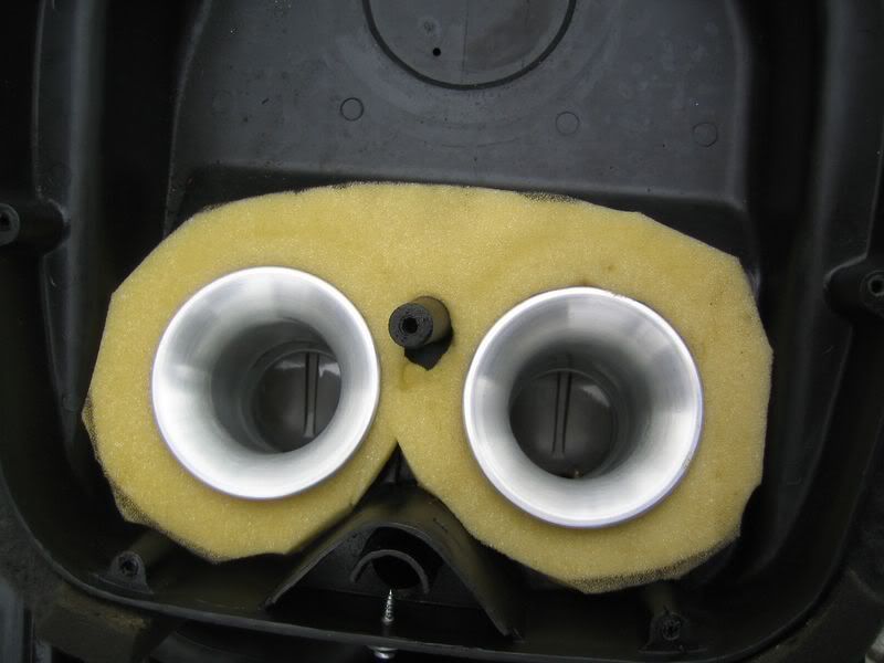

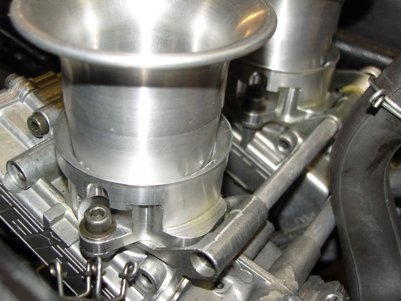

das ist eigendlich recht einfach.......moment ich schaue ob ich bilder habe.....
das ist leider das einzige.......
also die airbox wird an der stelle wo die trichter sitzen, soweit aufgeschnitten, das sie über die trichter drübergeht.
anschliessend hat ulf einfach ein stück schaumstoff geschnitten, welches gedehnt über die trichter passt, aber unten die ausschnitte verschliesst.
ich habe den schaumstoff inzwischen draussen, u. mir 2 einzelne ringe aus armaflex geschnitten. das prinzip ist jedoch das gleiche.
die hintere befestigung der box, die ja über die ansaugschnorchel auf den vergasern gehalten wird, entfällt damit natürlich.
hier sitzt bei mir jetzt ne blechschraube in der box deren kopf etwas raussteht. da hängt jetzt eine feder dran, die auf der gegenseite im verbindungsgestänge der vergaser eingehängt ist, u. somit die airbox unten hält. die schraube ist auch auf dem bild zu sehen.
die schraube oben am rahmen bleibt.
edit: wenn ich die airbox mal wieder runter habe, werde ich dir die trichterlänge ausmessen..........schätze sie so auf ca. 70 mm.

Beitragvon Yamaha-Men » 02.10.2009 17:23
bei mir ist es so das die Trichter gerade so in den Luftfilterkasten reingehen, innen habe ich den minimalen Spalt mit 2 O-Ringen abgedichtet.
Muss halt jedes Mal erst den Kasten teilen und die O-Ringe rausfummeln bevor ich den Kasten entfernen kann
