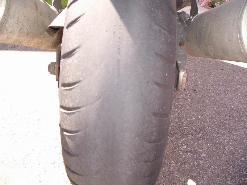

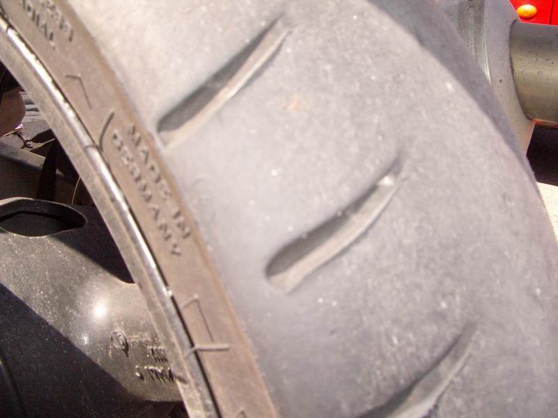

Beitragvon msei » 22.07.2007 16:59
hier noch ein Lebenlauf eines Metzeler Z6. Ende März 2007 neu mit der TDM gekauft und letzte Woche nach rund 7000km notfallmässig in Frankreich ersetzt. Vorwiegend im Alpenraum gefahren. Für mich war er ok, hatte nie unkontrollierte Rutscher.
Hier die letzten Augenblicke auf dem Rad:
http://www.tdm-forum.net/photo.php?id=1 ... 1556&pos=0
Übrigens sehr empfehlenswerter Pneushop, hat auch am Samstag umgehend den Pneu ersetzt (neu Michelin Road Pilot): Top Track, 1448 route d'Annecy, 74370 Charvonnex /Savoien - für Touren in den französischen Alpen -

Wenn ich das Bild so betrachte, hast Du nen eindeutigen Linksdrall... :teufel: :))
Aber legal war der doch schon viel früher am Ende?
Ca. 5500km bis zum erreichen der Verschleißmarken?
Oder lieg ich falsch? ;)

Ja, Peter, mir liegen die Linken schon besser. Rechts ist halt schnell mal fertig - Pfosten etc. - :) . Bin vor dem Wechsel 3 Tage lang die französischen Alpenpässe gefahren 8) , da gings wohl schneller zu ende als ich dachte.

Die Fotos mit den blanken stellen kenne ich, habe den vorigen auch so runter gebügelt,
hatte aber aussen noch etwas weniger. Der Grip hat zwar nachgelassen, aber es führte zu keiner zeit zu irgendwelchen Rutschern.
Die Sägezahnbildung hinten kommt vom rausbeschleunigen in Schräglage, dabei ist die Drehzahl entscheidend. Wenn ich bei 3500U/min den Hahn ganz öffne habe ich natürlich weniger Kraft am Rad, als wenn ich das bei z.B. bei 5000 U/min tue.
Rutschen oder driften kenne ich vom Z6 nicht.
Luftdruck, vorne 2,5 hinten 2,9bar.
Ich fahre den 160er, habe ein Wilbersfahrwerk, das Heck ist 20mm höher, da das Federbein 10mm länger ist. Ich fahre zu 90% mit Sozia, dabei schleifen ab und zu die Rasten. Der Hintere Reifen wird bis zur Kante abgefahren, links sogar über die Kante.
Man sieht einige Stellen wo die Kante „gebrochen“ sprich wegradiert ist.
Selbst dabei rutscht er nicht wirklich merkbar.
Über das Nassverhalten kann ich wenig sagen, da ich eher selten im Regen fahre und wegen der doch immer mehr werden Bitumenstreifen doch wesentlich vorsichtiger fahre.
Gruss Thomas

Metzeler gibt für den Z 6 vorne 2,6 und hinten 2,9 bar an.
Die abgefahrenen Flanken führen vom Bremsen in Schräglage her, kenne ich selbst auch so :teufel:
