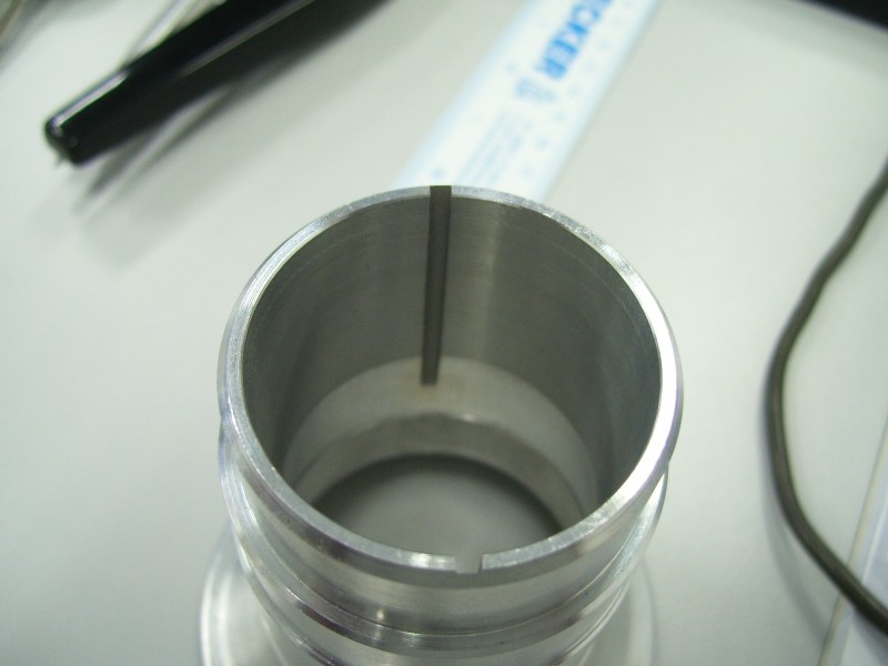

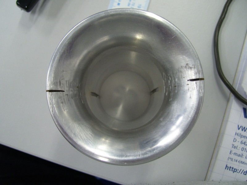

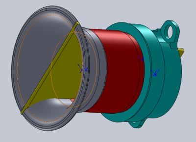

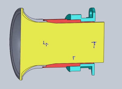

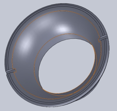

Beitragvon klaus58 » 01.01.2013 19:21
Soooo, es geht dem Ende zu...............äh, also nicht meinem ;)
Ich habe mal die Trompete vermessen damit ich die Kontur vom Carbonmaterial des Splitters fräsen lassen kann. Hier die endgültige Form vom Splitter.
Hier die Trompete mit Aussparungen für den Splitter
So sieht es im Inneren aus
So am Einlass. Alles schön mit Radien. Durch die Form und Lagerung des Splitters wird ein Verdrehen und was viel schlimmer wäre ein Durchrutschen des Splitters im Fehlerfall in den Flachschieberbereich verhindert. Sonst braucht man(n) so was ......:)) :teufel:
Hier der Überstand vom Splitter. Der wird auf das endgültige Maß reduziert nachdem die Aluteile verlötet sind. Abstand zum Flachschieber ca. 1mm. Anschließend wird der Splitter eingeklebt.
Fertiiiiiisch!

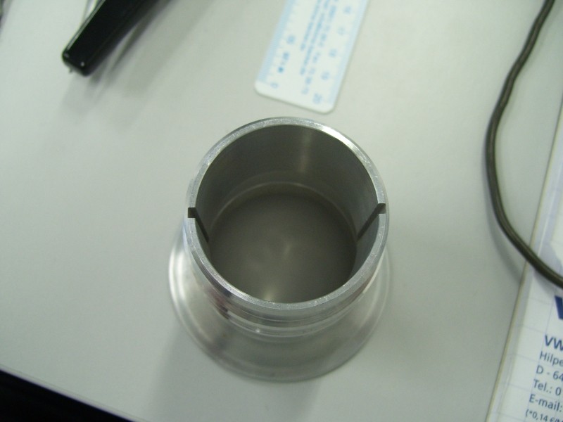

Beitragvon klaus58 » 15.01.2013 16:26
Es gibt Neuigkeiten:
Die Zwischenhülsen vom Splitter sind erodiert
Jetzt noch den Splitter aus Carbon fräsen und gut iss.
