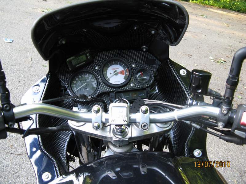

Beitragvon Yamaha-Men » 16.12.2011 20:00
Klausxx schrieb:
> @Michael
> Auf dem Foto sehe ich nur Armaturen einer 3VD.
so sehen die Armaturen einer 3 VD im Normalfall aus
[img]>%20[IMG]http://img.photobucket.com/albums/v609/Redcliff/Armaturen.jpg[/img][/img]
der Ausschnitt für den Voltmeter ist normalweise nicht drin ;)
und so sehen meine aus
[img]>%20[img]http://alt.tdm-forum.net/photos/0000003728_Nmgoypjl4W.jpg[/img] [/img]
nun wirst du bemerken das der Tacho und die Temperaturanzeige anders ist und der Drehzahlmesser wie deiner aussieht ;)
Zuletzt geändert von Yamaha-Men am 16.12.2011 20:02, insgesamt 1-mal geändert.
Klausxx
Registriert: 24.04.2011 17:38
Temperaturanzeige 4TX
Beitragvon Klausxx » 16.12.2011 20:28
Also, die Armaturen meiner 4TX aus 1999 sehen so aus:
Kein Thermometer, LCD Kilometerzähler und andere Signalleuchen.
R25/1, R27,XL250, Pegaso, 4TX
Beitragvon Yamaha-Men » 16.12.2011 23:10
dann hast du schon den digitalen Tacho, meine sind noch von der 4 TX mit analogem Tacho, aber der Drehzahlmesser scheint identisch zu sein ;)
