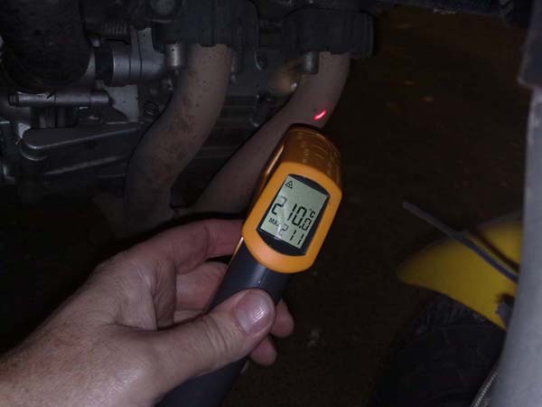

Beitragvon Klausxx » 27.11.2011 20:06
ich habe die Beiträge zum Einstellen der Ventile gelesen.
Nach einer Stadtfahrt habe ich die beiden Temperaturen gemessen:
Links 210°C, rechts 383°C.
Der Unterschied ist mir zu groß.
Die Zündkerzen schauen m.E. gut aus:
Der Motor läuft zufriedenstellend.
Kann ich den Schluß ziehen, dass eines der rechten Auslassventile nicht dicht schließt?
Was haltet ihr davon?

Beitragvon 100wasser » 27.11.2011 20:54
Glaub ich nicht .
Als erstes würde ich denken das die Vergaser nicht richtig eingestellt sind .
Wenn das Gemisch zu mager ist wird es heiß im Zylinder und wenn es zu fett ist bleibt es kühl. Wie (wo) hast du die Temperatur du gemessen ?

Beitragvon Klausxx » 28.11.2011 07:57
Danke.
Gemessen habe ich die Oberflächentemperatur am Krümmer mit einem guten optischen Thermometer im Leerlauf.
Für mich ist die Färbung der Kerzen eher gleich.
Oben für den rechten Zylinder klebt etwas mehr verdicktes Öl am Gewinde.
(Wo kommt das eigentlich her?)
Der Motor soll 18 Tkm geleistet haben. Die Verbräuche liegen zwischen 4,9 und 5,3 l/100km. Einzig etwas unangenehm ist der Leistungseinsatz nach Schubbetrieb in Serpentinen.
Da bin ich aber vom Einzylinder her nicht verwöhnt.
Es besteht die Gefahr, dass, wenn ich zuviel schraube, alles schlechter wird als jetzt.

Beitragvon Red » 28.11.2011 10:50
tach,
der unterschied erscheint mir sehr hoch.
aber zunächst folgende fragen zur messung:
gemessen zu gleichen zeitpunkt?
gemessen an exakt den gleichen stellen des krümmerrohres?
gemessen mit dem gleichen abstand u. winkel messgerät zum rohr?
gemessen an gleichermassen verschmutzten oberflächen?
da mir die kerzen recht gleich ausschauen, kann ich mir solch unterschiede in den einzelnen zylinder nicht vorstellen.
ich tippe auf messfehler.

der winkel und der Abstand der messungen ist U-schiedlich.
auf metall gehen die dinger laut beschreibung nicht sehr genau.
als anhaltspunkt jedoch gut.
der U-schied wäre mir auch zuviel. (ich hab das noch nicht gemessen.
jedoch im Leerlauf völlig unbrauchbar.
nach fahren, sofort nach stehen bleiben, lasse ich mir das eingehn.
dennoch eher ein anhaltswert.
Zündkerzenbild ist deshalb bei der TDM schlecht, da rel aufwändig zum bewerkstelligen.
das geht an einer GS oder Boxer besser :teufel:
wenn die kiste sauber synchronisiert ist, der vergaser (leerlaufgemischschrauben) fast gleich eingestellt sind, dann nochmal messen. und sehen was dann angezeigt wird.
und dann natürlich nach einer fahrt. - am besten immer bei pausen sofort messen.

Beitragvon aurian » 01.12.2011 11:00
Hi
Grundsätzlich würde ich hier gar nichts anrühren. Das Mopped läuft ja einwandfrei.
Rein theorietisch gesehen würd ich mit einer CO Messung anfangen. Kann sehr gut sein dass die Leerlaufgemischschrauben so eingestellt sind dass die Zylinder unterschiedliche Gemische erhalten. In dem Fall wäre dann der Topf mit dem heissen Puff magerer als der mit dem kühlen Rohr.
Wenn die CO Messung optimale Standgasgemische bescheinigt bleibt die Vergasersynchronisation zu prüfen. Wenn auch die ok ist bleibt die Kompressionsprüfung, mit dem Ziel undichte Ventile zu finden. Ventilspiel muss da natürlich auch erst eingestellt werden.
Aber eben, ich pers. würde einfach fahren...;)

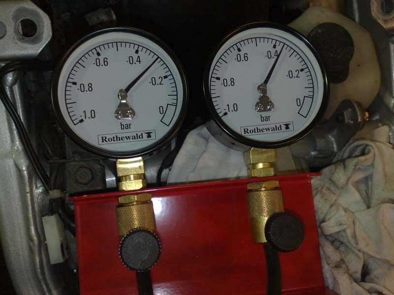

Beitragvon Klausxx » 11.12.2011 21:24
also habe ich einen Synchrontester gekauft und folgendes festgestellt:
Mit einer 1/4 Drehung im Uhrzeigersinn an der Synchronschraube waren beide Vergaser konstant.
Anschließend bin ich in der Garage Kreise und Achten gefahren. Es fühlt sich besser an. Die Gasannahme ist weicher.
Im Standgas habe ich dann wieder die Temperaturen am Krümmer gemessen.
Der Unterschied war jetzt höchstens 10°C.
Das war es dann wohl.
Die nächste Saison kann kommen.

Beitragvon Kruemel » 11.12.2011 21:41
Moins!
sag mal ....
Ich kämpfe mit Vibrationen ab ca 2500/3000 U/min, die ich auf die Vergasereinstellung zurückführe ... vermute ....
"Synchronisiert" sind die Dinger zwar, aber mit Instrumenten, die ich hinsichtlich Genauigkeit nicht euinschätzen kann (hol ixch nach, hab auch gerade neu gekauft) ...
Hat sich da etwas verändert?

Beitragvon 100wasser » 11.12.2011 22:18
...wenn du nach dem Synchronisieren die Uhren tauscht ( rechts und links) weiß du ob und wie genau sie sind .

Beitragvon Klausxx » 11.12.2011 22:26
@Krümel,
besser zur Überprüfung der Manometer:
Beide Manometer mit dem mitgelieferten Y-Stück an einem Vergaser anschließen.
R25/1, R27,XL250, Pegaso, 4TX

Beitragvon aurian » 12.12.2011 10:53
Um die beiden Uhren gegeneinander zu prüfen brauchst du sie gar nicht an einem Vergasern anzuschliessen. Einfach per Y Stück verbinden und dann ordentlich dran saugen. Du siehst die Synchronität der Synchronuhren auf Anhieb. Und wenn sie nicht ganz synchron sind spielt es auch keine Rolle. Einfach die Differenz einrechen.
