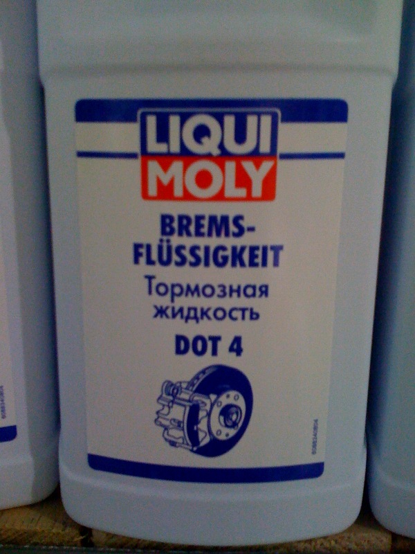

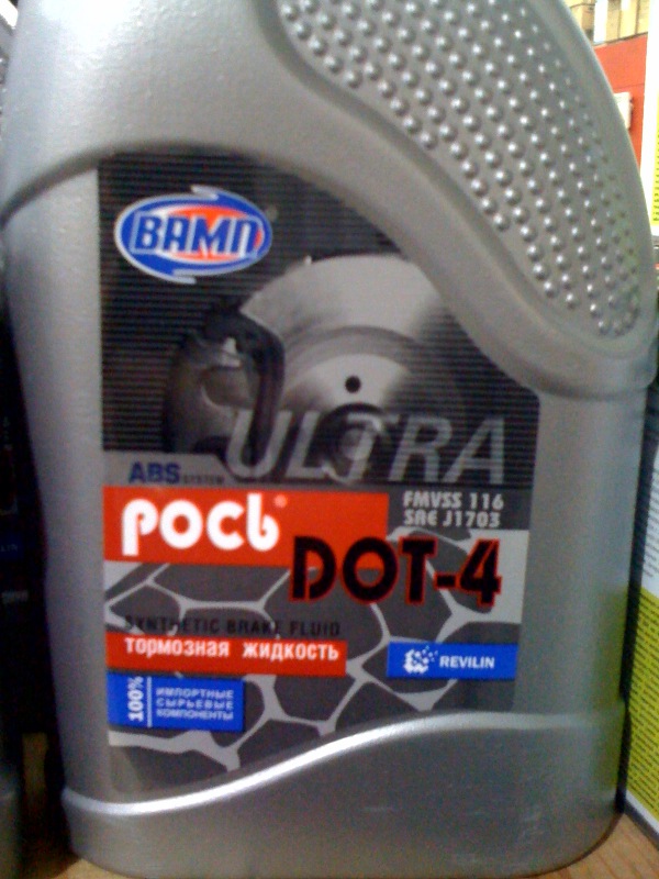

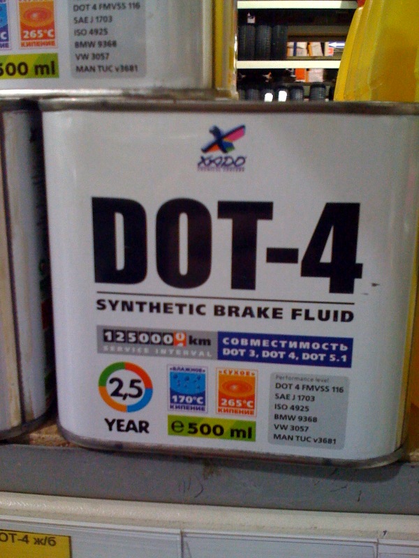

Beitragvon catboot » 26.04.2010 21:29
Danke für die vielen Tips!
Welche der drei Bremsflüssigkeiten würdet Ihr nehmen?
1:
2:
3:
Berilac Chubb-Baggins [ img ]
[comic][f1]TDM900 "Cassandra" 28 Mm
RN08 Bj. '02 Wiederinbetriebnahme nach 3 Jahren Standzeit
Beitragvon Steindesigner » 26.04.2010 21:38
Die günstigste. ;)
Hauptsache du entlüftest beim wechseln richtig.
Beitragvon Yamaha-Men » 26.04.2010 22:01
ich würd die Liqui Moly nehmen ;)

Beitragvon Red » 04.05.2010 21:35
naja, durch nen sieb oben das alte öl wieder reinlaufen lassen, ich denke das hättest du dir sparen können.
bremsflüssigkeit, solange es die spezifikation einhält ist es gleich.
