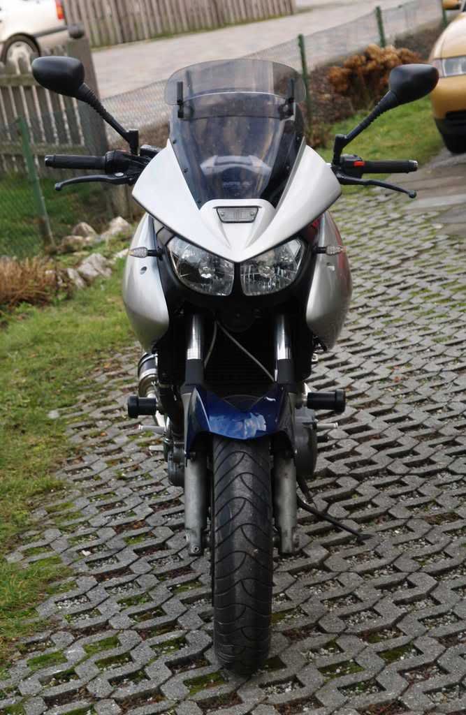

Einige werden es schon wissen,
ich hab ne "Neue" :rotate:
habe mir vor einiger Zeit eine Unfall 900er geholt.
da einige teile zum Besorgen waren habe ich einige Zeit gebraucht - um diese wieder Fahrfertig zu bekommen.
Jetzt ist es soweit.
Heute war TÜV Termin.
einiges habe ich bereits gemacht und Eintragen lassen.
z.B.
-17" Vorderradfelge aus einer Thunderace 1000R (4VD 1996)
der Einbau ist im Wiki unter Schraubereien beschrieben.
Hier auch noch der Link:
Umbau Vorderrad auf 17" RN08
Stahlflex vorne,
LSL A04 Lenker mit Lenkererhöhungen.
LED Blinker,
LED RÜLI,
usw.
allerdings ist für den Winter noch einiges auf dem Plan.
Ihr könnt Euch vermutlich denken was da im Busch ist ;D

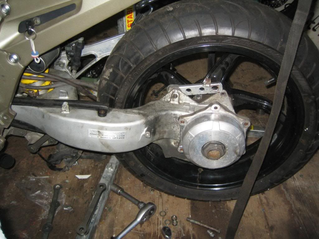

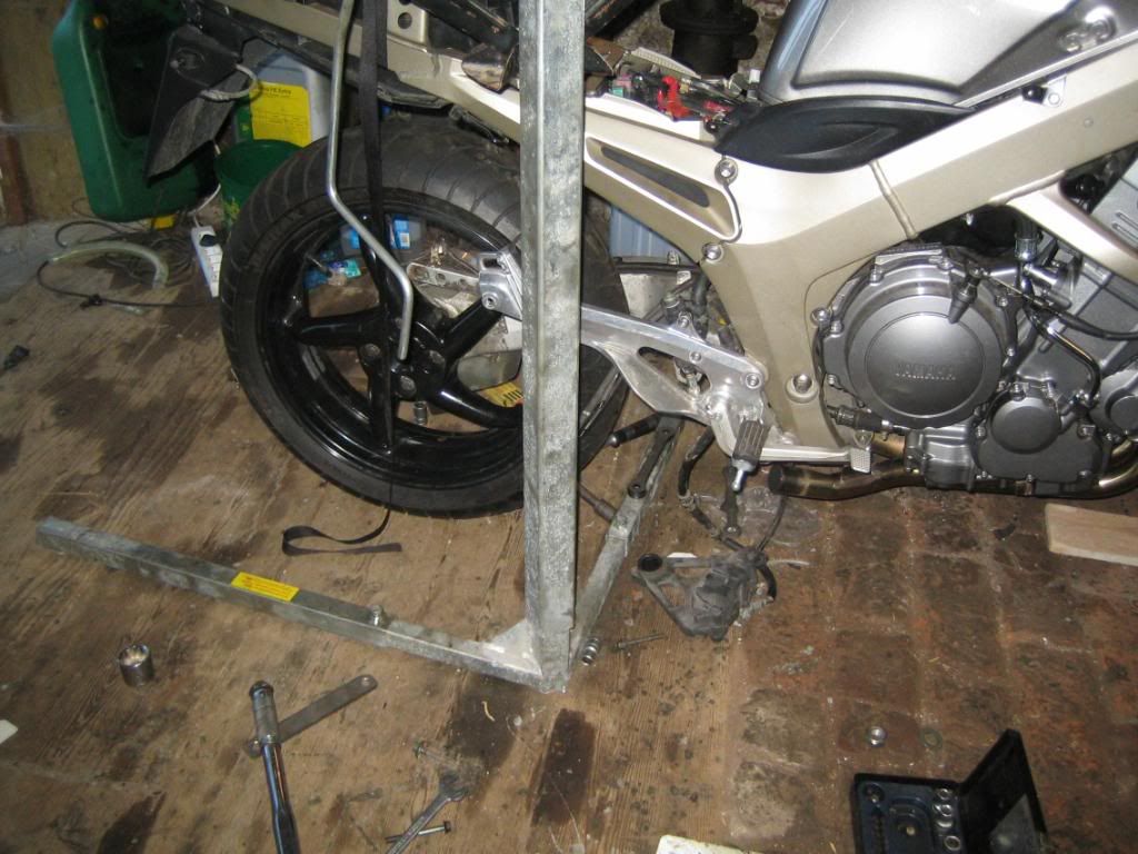

Genau Einarmschwinge...
nun drin war war sie schon...
von ner 900er mit RC36 Einarmschwinge
sind nur die ersten versuche.
leider muss doch etwas mehr gemacht werden dran dass es passend wird. da ist noch etwas tüfteln angesagt...
somit werden die Tage und Abende im Winter auch nicht zu lang ;D
Im Winter wird es dann fertig gemacht mit Lackieren.
angedacht ist, beide Reifenbreiten einzutragen.
160 wie Original mit 5 Zoll Felge.
Und 180 mit 5,5" Felge.
dann kann ich Wahlweise Fortschritts oder Normalo bereift Fahren... I)
ist schon mal mit TÜV vorabgeklärt.
Das wird die Thundo - steht für Thunder-two
für Farbvorschläge bin ich offen .
Vermutlich werde ich mich wohl wieder an Blau und Silber halten...
Allerdings würde ich gern den Tank weitestgehend in Silber (Original) belassen wollen.
die Schwinge sowie die Felgen möchte ich eigentlich nicht Polieren
- evtl die Schwinge, sowie die Felgen Pulver- oder Kunststoffbeschichten.
Farbe ???
eine Idee war die Schwinge (Blau? ) eloxieren zu lassen - Diese habe ich wieder verworfen

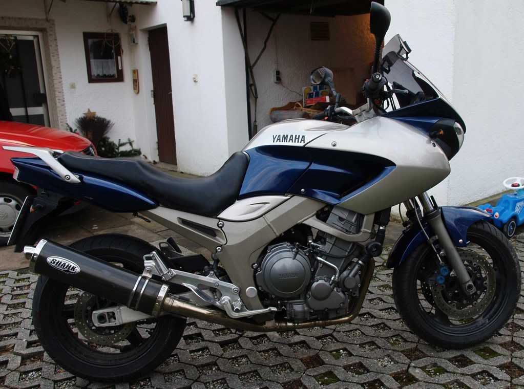

die ersten Fotos dazu:
Ich danke allen die beigetragen haben dass die Thundo so dasteht wie es jetzt ist.
nun werden sich einige fragen was ist mit der Blue Thunder...
die bleibt erstmal in der Familie wird etwas auf Original Umgebaut....
dann sehen wir weiter.
werde wohl bald Teile davon anbieten.
(z.B. die Laser Prostock, die Einarmschwinge incl. den Felgensatz. )
dazu aber bald mehr.
das Thema Einspritzung in 4TX hat sich mit der Entscheidung die 900er aufzubauen erledigt.

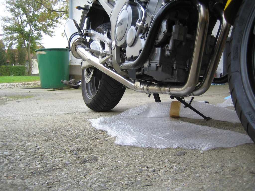

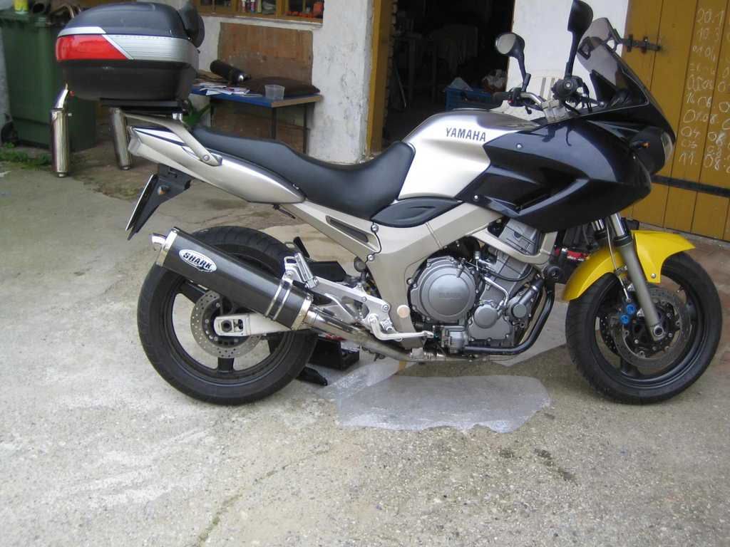

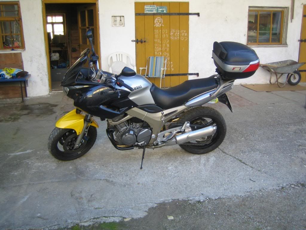

Hatte heute netten Besuch ;)

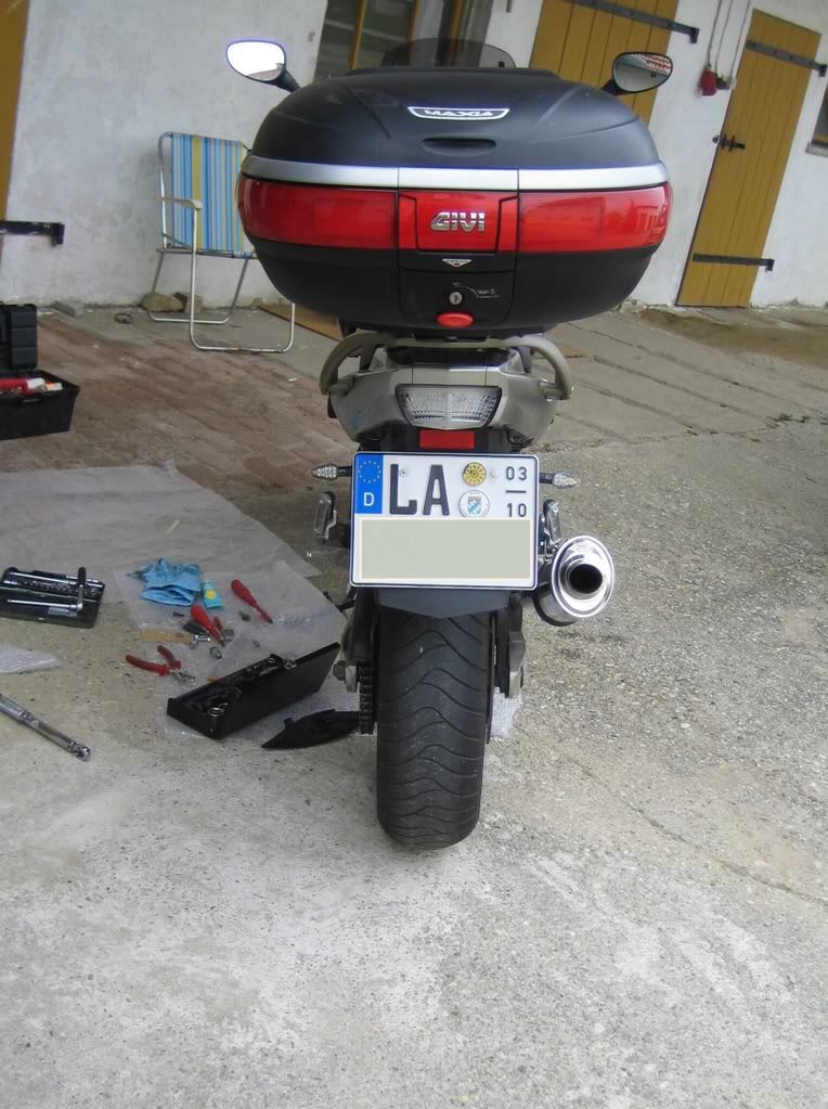

der hat mir das Gebracht: [ img ]
und so sihet das Ganze dann auf der TDM aus :
Ich finde das Teil echt scharf.
der Klang ist Top.
ach ja die E-Nummer der Puffs ist bei 850er zu der 900er gleich... :)
(das heist man könnte 850er Puffs wohl auf der 900er eintragen lassen. einfach damit fahren wird wohl nicht gehen.
Danke Nochmal an die netten Lieferanten. :x

Beitragvon Red » 02.10.2007 22:31
boah.........ist das topcase hässlich :p
aber der pot ist schon stark............äääääähhhh shark
red

Beitragvon DARKMAN » 02.10.2007 22:50
sieht fein aus was du da vor hast erich wirklich!
aber warum muss es eigentlich immer ne einarmschwinge sein?????( gibt es denn nicht auch was im zweiarmbereich was begeistert und schön aussieht?
der puff puff ist cool ich denke mal der wird sich ähnlich anhören wie mein BÖS ähhh ich meine BOS :D

:nuke: den Shark 2-1 hatte ich auch schon an meiner Kiste. Super Sound! .....
- wart mal meine Frau will was von mir, .... "was??", .... "nochmal!",... "ich versteh' dich net', kannst du nicht lauter sprechen?!" Immer dieses Gepfeiffe in meinen Ohren... :rolleyes:

Beitragvon Überholi » 03.10.2007 10:40
merci
definitiv : NEIN
das gibts für mich nicht :teufel:
> :D
joo der ist echt cool
denke ähnlicher sound.

Frage wer kann mit nem Programm umgehen und ne Vorschau machen wegen der Farbgestaltung?
ich habe da was im Kopf und kann es aber selber nicht auf ein foto bannen ... ;(
Ideen zur späteren Umsetzung.
1. Ganganzeige mit LED´s
2. Steckdose
3. Kettenschmierung (system noch offen - werde allerdings wohl nichts fertiges kaufen evtl. baue ich was eigenes evtl. auch mehrere wenns sich bewährt.)
3. Griffschützer.
4. Lackierung (fast das wichtigste)
5. Einbau der Einarmschwinge (das wichtigste- hier ist allerdings noch ne hürde... sonst wär sie schon drin.)

Beitragvon kawaede » 17.11.2007 22:33
Wieso, ich finde es ist viel zu schmal :D :D :D
und etwas höher könnte es auch noch sein ;D ;D ;D ;)

Hallo jetzt gibts was auf die Augen;D
Die jetztige Lackierung
von vorne links:
von vorne rechts:
von vorne:
von der linken seite:
von der rechten seite:
die Felgen
Der Stern wird Blau die Betten werden Silber
die Einarmschwinge, so sie verbaut ist, wird wohl silber lackiert.
Poliert wird nichts. :teufel:
