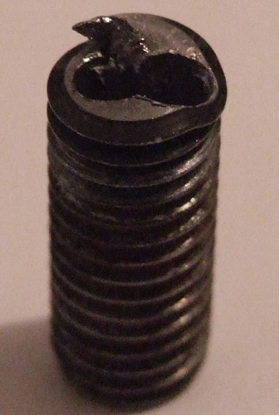

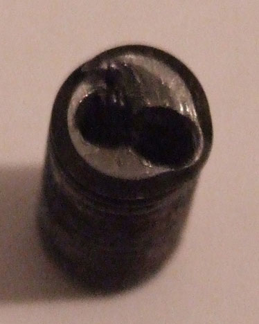

Problem Nr. 1 - die abgebrochene Schraube in der unteren Gabelbrücke!
Bewaffnet mit einer großen Bohrmaschine, zwei Akkubohrern sowie Bohrern in allen Größen ab 1mm, Linksausdrehern (hatte ich zuvor noch nie in meinem Leben gesehen) und Gewindeschneidern gings mutig zur Garage.
Dort wurde das Vorgehen erst mal besprochen, dann wurde mehrmals angekörnt und im Anschluß wurde gebohrt. Das bohren zog sich etwas zwei Stunden hin und dann gab es diese fast schon chirugische Ergebnis. Keine Frage also - hier hat der Doktor gebohrt. :)
[ img ] [ img ]
Problem gelöst, dann noch mal mit dem Gewindeschneider das Gewinde in der Gabelbrücke überprüft und alles für gut befunden. Jetzt noch eine neue Schraube kaufen und der Fall ist erledigt. Besten Dank Ralf für diese saubere Arbeit und Deine unendliche Geduld. :) :)

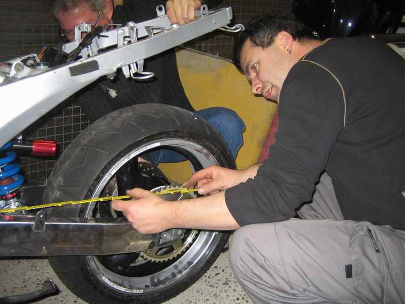

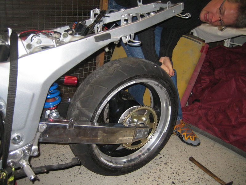

Wir haben das Hinterrad in die Schwinge eingebaut (Schwinge natürlich im ausgebauten Zustand) und haben dann versucht den Bremssattel aufzsetzten.
Fehlanzeige.
Telefonkonferenz mit Klaus, kurze Pause, Klaus überprüft ein paar Maße an seiner TDM, weiter telefonisch Informationen ausgetauscht um dann zu der Erkenntnis zu gelangen das der Bremssattelanker nicht passt.
Gestützt wurde unsere Theorie durch einen eilends hinzugezogenen, ortansässigen Suzuki Experten. Der Bremssattelanker wird jetzt an zwei Stellen um jeweils 3mm abgefräst dann ist dieses Problem auch gelöst.
Fazit des Tages
Der Umbau ist zwar praktisch nock keinen Schritt weiter gekommen aber theoretisch sind heute viele Dinge die mir sehr schwierig vorkamen gelöst worden. Die Lösungswege sind klar, alles erforderlichen Maßnahmen werden Anfang nächster Woche in die Wege geleitet. Ich bin jetzt mal vorsichtig optimistisch. :D
Fortsetzung folgt.....
> Gabelbrücke!
> Garage.
> Dort wurde erst das Vorgehen erst mal besprochen, dann wurden
> mehrmals angekörnt und dann wurde gebohrt. Das bohren zog sich etwas
> aufzsetzten.
> Fehlanzeige.
> passt.
> gelöst.
Na also, es geht voran,
der Bremsanker bei mir mußte um 5mm abgefräst werden,
allerdings nur auf einer Seite,
habe aber auch ne andere Felge.
Das mit dem Abstand des Kettenrades hat also auch geklappt, prima.

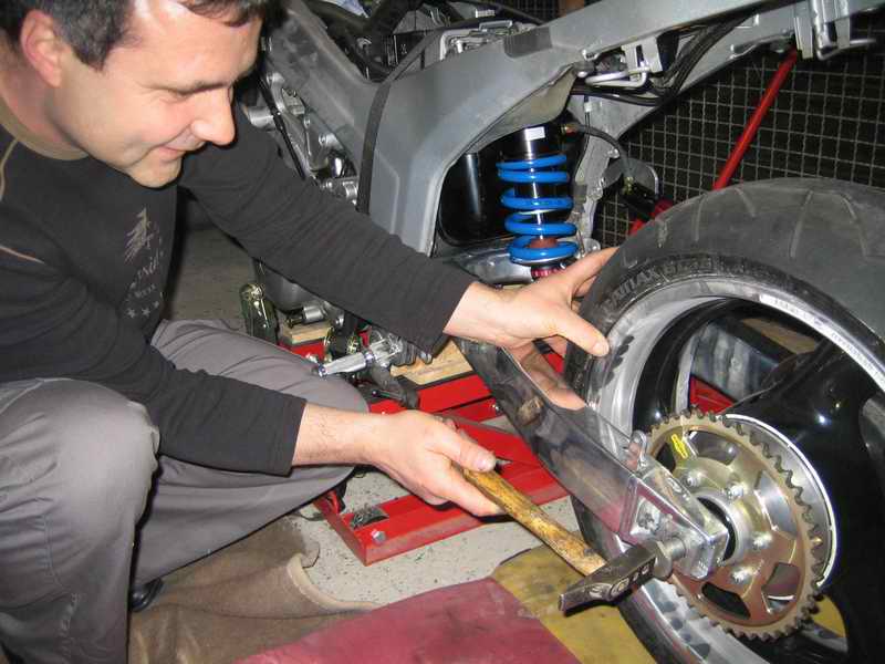

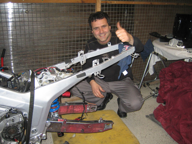

Dank dem Schwingengott aus Bayern der es heute passend gemacht hat.
Vielen Dank Erich!
Tja , was soll ich sagen, er kam, sah und siegte. Bewaffnet mit ausreichend Passscheiben um vorhandenes Schwingenspiel auszugleichen machte Erich sich sogleich furchtlos ans Werk. Im Vertrauen darauf das ich die Buchsen gem. seiner Empfehlung habe abändern lassen steckte er zielstrebig alles zusammen, natürlich erst als Simulation bzw. noch im Trockendock. ;D
Als dass nach einigen Versuchen, sowie wissenschaftlich exaktem Ausmessen und fachmännischem Ausdistanzieren gut aussah, hat er die Schwinge in einem Zug ganz glatt in den Rahmen eingebaut. Die Schwingmutter saftig angezogen und siehe da - alles funktioniert wie es soll!
Das Siegerphoto!
Mehr können sich meine Kinder an Weihnachten unter dem Christbaum nicht gefreut haben, so eine Freude hatte ich und hab sie noch. :) :)
Ach ja - und das sieht dann auch schon recht gut aus.
Nein - nicht der Rausfahrer, okay der sieht zwar auch gut aus aber ich meine das fullminante Hinterrad in dieser wirklich fetten Schwinge.
Oups - jetzt muß ich mir glatt eine Träne aus dem Auge wischen......:))
Ich denke heute werde ich mal wieder ganz ruhig schlafen können, in der Gewissheit das mein Umbau sich doch tatsächlich dem Ende zu neigt. Was für eine Freude.

whow das ist ja ne Ehre- bekomm ich dann auch nen patsch... :D
war das faktisch die aufnahme prüfung - krass ohne rechnen
yipieee
allerdings ohne meinen Hammer wäre da gar nichts gegangen... ;D
hier noch die Kettenflucht provisorisch überprüfen und für gut befinden

Wow, das war ja mal ne Aktion, Glückwunsch an alle Beteiligten! :) Aber Helge, du hättest die Teile vor dem Knipsen ja ruhig mal kurz überwischen können, geht ja fast gar nicht mit diesen ganzen Abdrücken an dem edlen Teil. :)) :p
