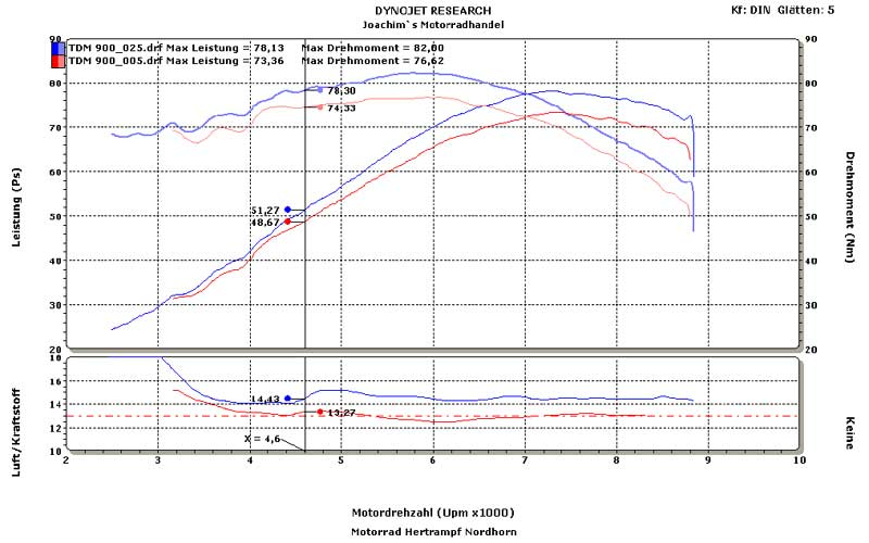

Anschließend wurde die TDM auf den Prüfstand gebracht, angezurrt und dann ging es los. Erste Leistungsmessung. Ergebnis sehr frustig. Gerade mal 72 PS und 74 NM statt 86,2 PS und 88,8 NM laut Yamaha Werksangaben lagen am Hinterrad an. :angry: Denis erklärte mir, dass die Hersteller die Leistung direkt am Motor messen und regelmäßig die Verlustleistung unterschlagen. Der Leistungsverlust beträgt zwischen 10 und 15%, die TDM sei absolut im Bereich des Normalen. :shock2: Die Verlustleistung kann nur schwer geschätzt werden. Nach meiner Recherche im Internet liegt sie zwischen mind. 8 und 15%. Berücksichtige ich eine Verlustleistung von 10% hat die TDM laut Herstellerangaben eine Leistung am Hinterrad von 77,6 PS und 80 NM. Laut Messung erreichte meine TDM nur 92,8% (PS) und 92,5% (NM) der Werksangaben. Näheres entnehmt bitte dem Diagram, dass die TDM nach der 5. Messung abbildet.
Auf dem Diagramm ist schön das Leistungsloch bei 3300 U zu erkennen. Anhand der Luftmengenmischung war zu erkennen, dass die Maschine im unteren Bereich zu mager und im oberen Bereich zu fett eingestellt ist. Trotzdem bekam ich von Denis ein dickes Lob, weil der CO-Anteil/Luftmenge der Maschine dank K&N Luftfilter und der Einstellung über die Amaturenknöpfe bereits gut eingestellt war. Unsere Beobachtungen sind also zutreffend. Dann wurde der PCIIIusb eingebaut (ging schnell, sitzt diskret unter dem Erste-Hilfe-Kissen) und dann wurde es mühsam. Messen, Programmieren, Messen, Programmieren usw. Die Anlage hat eine Messsonde, die hinten in den Auspuff geschoben wird und für die keine Messlöcher in den Krümmer gebohrt werden müssen. Der Motor wird während des Messens von zwei dicken Gebläsen gekühlt.

Nach 25 Messungen und Einstellungen hatte meine TDM nun maximal jeweils 5 PS und 5 NM mehr. Denis war begeistert, dass noch so eine große Leistungssteigerung zu erzielen war, ich war ein bisschen enttäuscht, weil es nur 5 PSchen und 5 NM mehr sind. Ich hatte heimlich auf zweistellige Ergebnis gehoft. :( Denis hat mich dann auf einige interessante Details hingewiesen, nämlich dass die bisherige Spitzenleistung des Töffs zwischen 300 und 1000 Umdrehungen eher anliegt. Dass die TDM viel gleichmäßiger läuft und trotz Mehrleistung weniger Sprit verbrauchen wird. Ich bin dann nach Hause gefahren und schnell legte sich die Enttäuschung; nach den ersten Überholvorgängen auf der Landstraße stellte sich schnell eine mittlere bis hochgradige Begeisterung ein. Folgende stellte ich fest:

Der Einbau war nicht billig, aber preiswerter als ich dachte. Ich habe Denis versprochen den Preis nicht in Internet zu stellen, weil es ein Einführungsangebot war. Wer interesse hat, soll ihn anrufen. Zum Diagramm. blau ist nachher ;D
