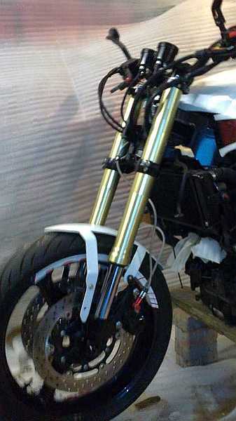

Tach zusammen,
ich schreibe mal unter einem neuen thema,dann fällt so wie ich mir das
denke das suchen leichter...
also die erste anprobe habe ich schon gemacht mit der R1 gabel,bremsen und vorderrad mit achse paßt ja eh,schutzblech paßt nicht mehr,die verschraubungpunkte
sind anders und wegen dem 18" rad würde das eh nicht mehr passen,ich habe mir ein
schutzblech aus blech gebaut und auf maß angepasst,ich fahre die kommende saison
noch das 18" rad und 2015 ein 17" rad,der reifen ist noch gut und man muß nicht`s
tauschen was noch gut ist,also weiter,lenkkopf paßt soweit es müssen nur die 2 konterschrauben gegen eine dünnere getauscht werden (klaus sei dank),
die gabelbrücke paßt soweit,was jetzt fehlt ist die aufnahme für den lenker (R1 hat ja stummellenker) ich habe mir lenkerböcke von der BMW GS1200 besorgt,die haben eine zentale schraube zur befestigung an der gabelbrücke,2 bohrungen sind vorbanden,oder man kauft sich einen superbike umbau für die R1 und hat alles komplett mit gabelbrücke,böcke und lenker...
die gabel habe ich mit goldenen standrohren,gabelfuß,gabelbrücken in silber bekommen,die silbernen teile habe ich schon umlackiert (muß ja passen),die nächste woche kommt noch der neue lenker und dann geht es an den zusammenbau,
ps.:habe ich noch vergessen die R1 gabel ist 40mm kürzer als die originale....
ich versuche jetzt mal ein paar bilder einzustellen,mal schauen ob`s klappt[ img ] [ img ]

Hi Frank,
gefällt mir sehr gut.
Die Front wird dann aber anders aussehen, als wie gehabt..??

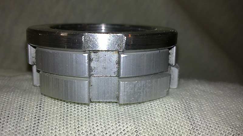

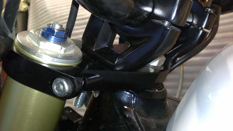

[ img ] Die neue mutter für das lenkkopflager,
die 2 aus alu fallen weg und werden
ersetzt durch VA mutter...

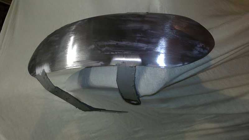

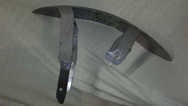

Schutzblech im rohbau.....[ img ]

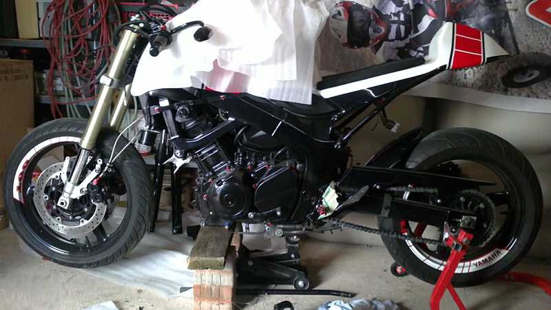

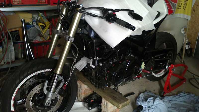

Beitragvon botfan » 14.01.2014 18:47
Hallo zusammen,ich habe mal meine TDM zusammengebaut ob auch alles passt und das tut`s auch,ich habe ja die lenkerböcke der BMW verbaut bei der aber ein 28er lenker verbaut wurde,ergo ich mußte mir einen neuen lenker zulegen und mit dem wechsel werde ich auch noch andere blinker verbauen,also lenkerblinker weg und blinker vorne und hinten montieren,das wird am wochenende passieren und dann gibt es komplette bilder......

Beitragvon botfan » 14.01.2014 18:51
Und noch eins...
botfan
Registriert: 14.02.2010 23:54
TDM 900 mit R1 Gabel

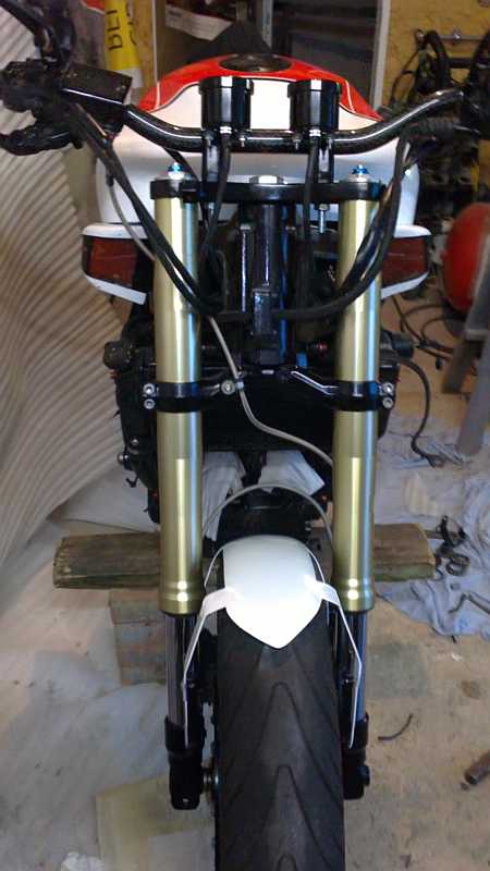

Beitragvon botfan » 14.01.2014 18:53
Noch eins....

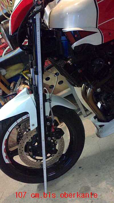

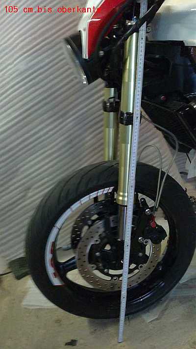

So jetzt mal mit bemaßung und nicht wieder hauen wegen der unscharfen bilder,merket auf ich hatte die originale gabel ca. 40 mm nach oben durchgesteckt,also die noch dazu oder abziehen....!

botfan
Beitragvon botfan » 25.01.2014 16:55
Jetzt mit R1 Gabel...!
Beitragvon Überholi » 25.01.2014 19:35
welche Oberkante meisnt du ? die Bilder bekommt man leider nicht so groß dass man das genau erkennen könnte.
gefällt mir. nur mein ich dass die Fahreigenschaften sich schon merklich verändert haben zur Originalen. - wenn du damit bis jetzt gut zurecht kamst , dann passt es für dich.
ich bitte um nen Bericht wie sie sich jetzt verhält im gegensatz zu vorher. ich mein so wie du die gabel drin hattest zur R1 Gabel.

Beitragvon botfan » 25.01.2014 19:47
Ich meinte oberkante gabelbrücke und das farhrverhalten kann nur besser werden und das war auch das einzige was mich an der TDM sowohl bei der 850er als auch der 900er gestört hat die zu weiche gabel in verbindung mit zu viel federweg,ich komme mit dem tiefen abtauchen der originalen gabel nicht zurecht und daher der umbau auf die R1 gabel,die kommende saison fahre ich ja noch die 18" felge vorne,2015 fahre ich dann eine 17" felge vorne und eine 6j felge hinten,dann wird sich das fahrverhalten wieder ändern,....
ich schreibe aber natürlich wie sie sich momentan fährt...
