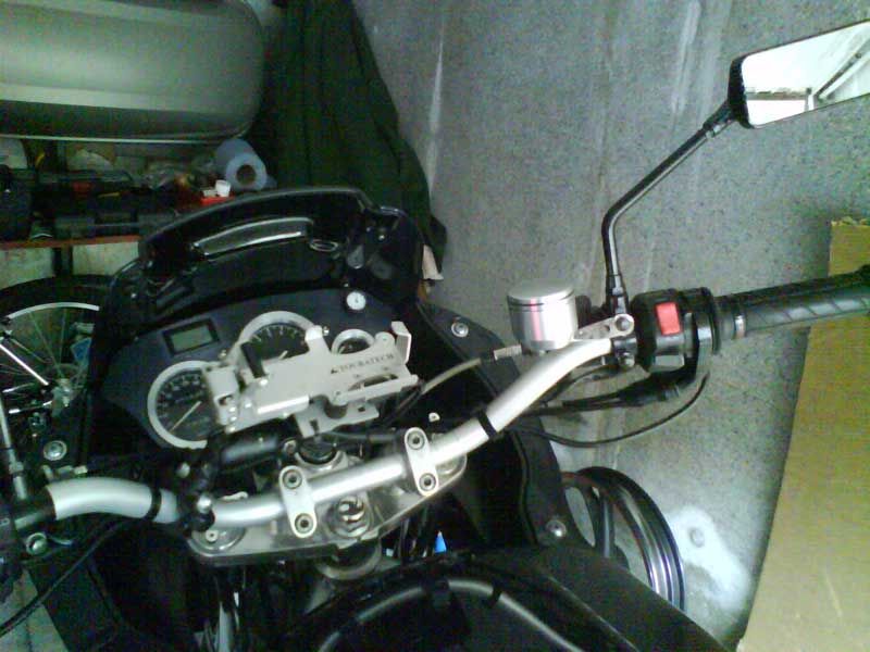

oder das Bild da sieht man es noch deutlicher ;D

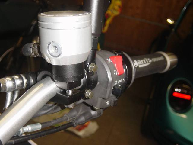

ich habe letzten Winter ja auch die R1 Pumpe verbaut und einfach dieses Teil hier bei Louis gekauft.
Spiegelschelle für Bremspumpe
Das ganze sieht dann so aus.
Ich mach dir morgen aber noch ein besseres Bild.

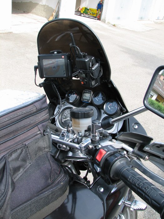

geht um das hier:

Oder du machst es so,
ist nur eine gummierte Schelle
Umbau auf R1 Pumpe
Beitragvon kawaede » 02.09.2008 20:58
oder so,
ein 10er Alu- Rohr passend gemacht
