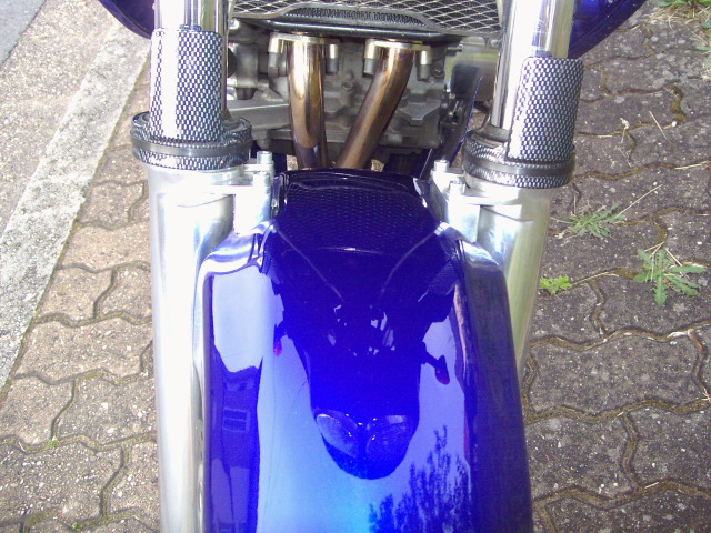

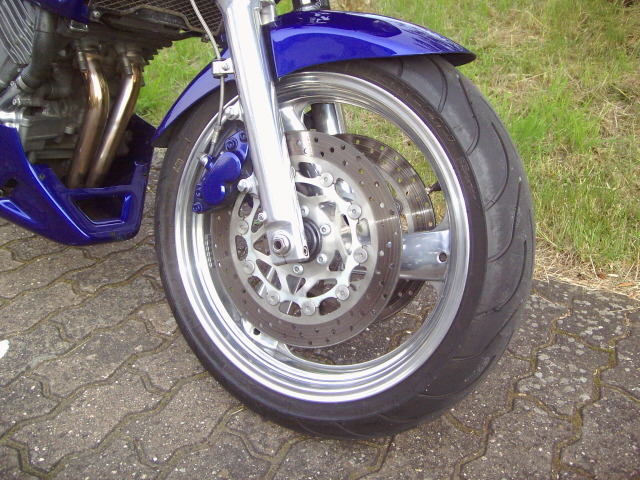

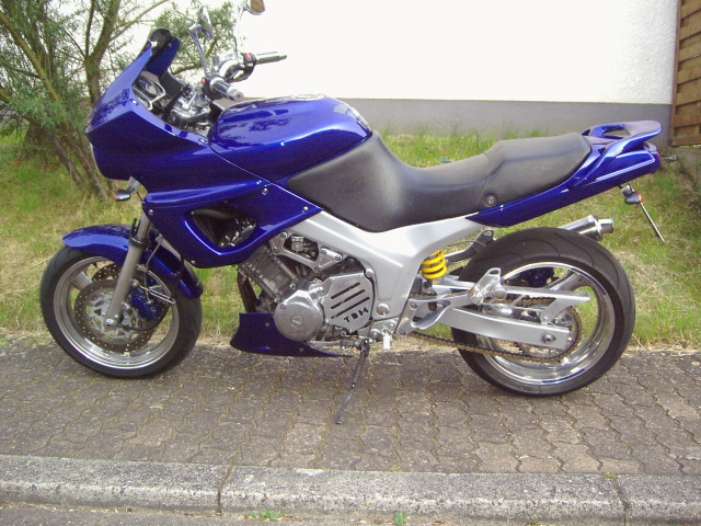

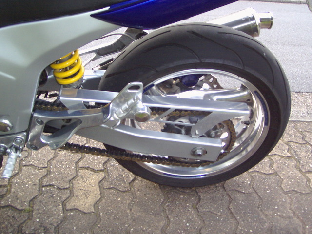

ich möchte euch meine polierten Felgen vorstellen.Das ganze hat mich zwar viel Nerven gekostet,aber das Ergebnis kann sich ja sehen lassen.Bedanken möchte ich mich noch bei Robert ( Redcliff ) für das Gutachten,das mir sehr geholfen hat.[ img ] [ img ] [ img ] [ img ] [ img ]

Hast du die Felgen irgendwie versiegelt oder ist das blankes Alu?

Wie hast du die Unterverkleidung gemacht ?( hast du da eventuell ne Zeichnung.
Wurden die Felgen in Eigenregie poliert? Sind die Pilot Power eingetragen ?

Das mit der Unterverkleidung würde mich auch interessieren.
Wie hast Du die gemacht, gibts evtl. noch eine Vorlage?

danke das Euch mein Umbau so gut gefällt.Es war auch ne menge Stress und vor allem Dreck . Fast zwei Wochen habe ich nur die Felgen geschliffen " meine armen Finger ".Ich glaube nicht das ich so etwas noch einmal machen werde.Aber was macht man nicht alles für die Schönheit der TDM.
@ Robert : Ja, beim Tüvi war ich schon.Ein cooler Beamter mit Sommerlatschen.Er ist noch nicht eimal damit gefahren.Das Gutachten von dir,hat ihm gereicht.Die Abnahme war eine sache von 30 min,und mein CO-Wert lag bei 0,2%,was den Blaukittler schon überraschte,bei einer so alten Maschine.Übrigens habe ich alle Teile selber poliert.
@ Hans : nein die Felgen sind nicht versiegelt,was auch nicht weiter schlimm ist.
Du mußt sie nur öfters mal mit politur sauber machen . Meine alten Felgen,hatten damit auch keine Probleme.
@ Michael und Helge : Die Unterverkleidung habe selber gemacht,aber eine Zeichnung habe ich leider nicht . Die Michelin Pilot Power sind eingetragen , und lassen sich super fahren.

Beitragvon ralf-pb » 08.06.2007 10:05
Moin Wolfgang,
die Felgen sehen echt gut aus. Hast du sie nur mechanisch bearbeitet oder auch Abbeizer oder so genommen?
Bei dem CO Wert von 0,2 habe ich so meine Bedenken, dass der Motor zu mager eingestellt ist.
Als normal würde ich einen Wert von 2-3 % ansehen.
Ich hatte z.B. einen Wert von ich glaube 1,6 % und auf dem Prüfstand zeigte sich dann, dass ein Vergaser auf 0,6 % und der andere auf 2,6 % eingestellt war.
Nach der Korrektur lief der Motor entschieden besser.
bluetdm69
Registriert: 28.06.2004 11:12
Voll Polierte Felgen
Beitragvon bluetdm69 » 08.06.2007 10:35
Moin Ralf,
also die Felgen habe ich nur geschliffen. Ich habe mit 120er Körnung vorgeschliffen,dann mit 240er,360er und zum Schluß noch mit 500er bearbeitet.Geschliffen habe ich mit Schleifvlies und diversen aufsätzen für Bohrmaschine klein,und Dremel.Nur das Gefummel an den engen Rundungen habe ich von Hand machen müssen.Ist ne Nervensache wenn man es zum ersten mal macht.
Gruß Wolfgang

Beitragvon AIC-Peter » 08.06.2007 14:35
bluetdm69 schrieb:
> Moin Ralf,
Dazu hätte ich dann aber nen Verbesserungsvorschlag.... :))
Hab zwar erst an einem kleinen Stück mal einen Versuch gestartet, aber der war absolut überzeugend! :rotate:
Der Geheimtip heißt Loctite 7200 Dichtungsentferner.
Hab ich selber aus irgendeinem Forum als Tip aufgeschnappt und konnts auch erst nicht glauben - aber wie gesagt, habs an der FZR-Vorderradfelge ausprobiert.
An der Drehkante abkleben, Felgenbett einsprühen, 15 Min einwirken lassen und den Lack mit einem Kunststoffschaber oder dgl. einfach runterschaben.
Den Rest mit einem Lappen abwischen und schon ist das Alu blank.
Anschließend max mit nem feinen Naßschleifpapier ein bischen glätten und mit dem Polieraufsatz auf Hochglanz bringen.
Wie gesagt, habs erst auf ner Länge von ca. 10cm ausprobiert, aber das gings echt easy. Bei der Suzi Felge gings nicht ganz so einfach, aber die war auch schon 2x überlackiert. Funktionieren tut´s da aber auch, bloß muss ich da wohl 2 oder 3 Wiederholungen machen bis alle Schichten runter sind.... :(

hast du den kettenschutz selbst gedengelt?

ja den Kettenschutz habe ich aus 2mm Alublech selbst gemacht.Das Blech ist jetzt schon 3 Jahre alt,und zeigt keinerlei rissbildung.
