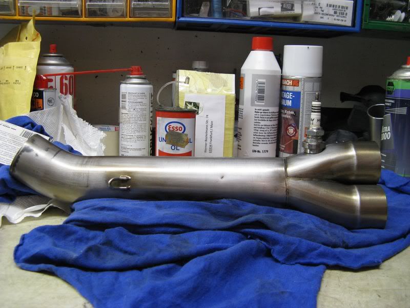

Beitragvon Red » 31.03.2010 19:32
so heute kam das lochwerkzeug........
auspuff runter angezeichnet, gebohrt.

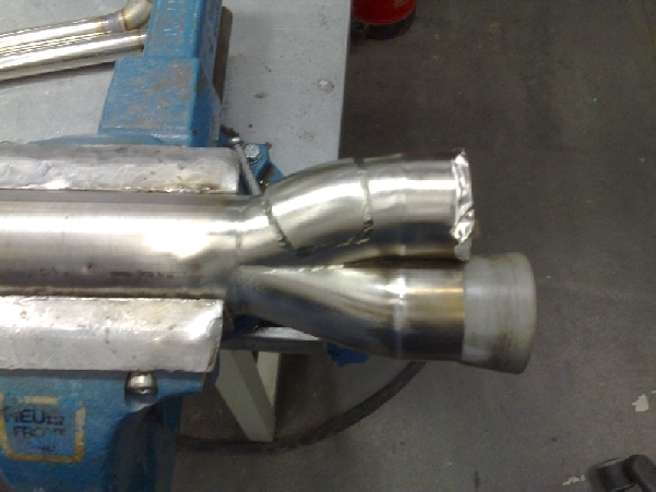

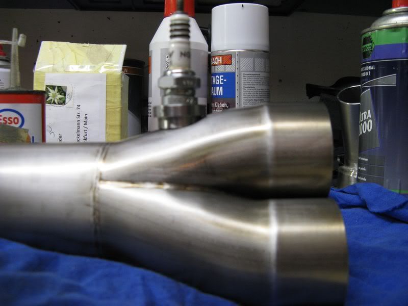

hier jetzt 2 bilder wie die muffe zu schweissen ist.......die kerze steckt nur als muster drin. leider steht die sonde immernoch nach hinten, richtung hinterrad weg.
als anhaltspunkt kann man das hintere rohrstück nehmen, auf das der topf gesteckt wird.
dieses verläuft in fahrzeug längsachse. schade das das nicht rechtwinkliger geht. hätte natürlich den lochkreis zum krümmer hin etwas runterdengeln können, aber das wollte ich eigendlich nicht tun.
eine ander möglichkeit wäre es noch, den vorderen aufliegenden bund etwas wegzuschleifen, damit der auflagepunkt etwas tiefer kommt, aber dazu fehlte mir das passende werkzeug.....ärgerlich.
romano, könntest du da eventuell noch ein paar mm wegnehmen?
Beitragvon Road_Runner » 31.03.2010 20:07
ich schau mal, ob noch was zu machen ist.
immo kein Plan, muss ich in den Händen halten ;)

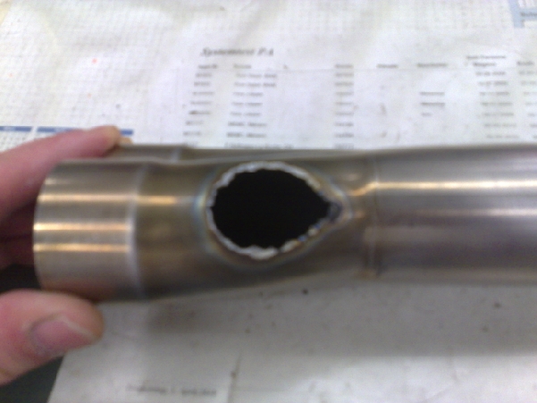

Beitragvon Red » 08.04.2010 18:56
das war jetzt erstmal nen riesen schuss in den ofen.....dat ganze mit der lamda sch(w)eissmuffe.
steht gestern der romano vor meiner tür, u. schaut ganz bedröppelt aus der wäsche ?(
also lange rede kurzer sinn, das mit dem schweissen hat nicht geklappt.
das ende vom lied ist aktuell ein 2€ grosses loch im zwischenstück.
jetzt war romano bei einem, auf titan spezialisierten schweisser, u. der sagt das das stück alles wäre nur kein titan ?( ......
es ist wohl edelstahl.
romano wird jetzt an der stelle ein blech draufschweissen, u. ich werde klaus anflehen, ob er mir noch eine ähnlich buchse eben auch aus dem material machen könnte.
aber was ich so überhaupt micht kapiere........warum ist das kein titan?
ich war felsenfest davon überzeugt.
werde morgen jamparts anrufen, um mir entsprechende auskünfte zu besorgen.
Beitragvon Red » 09.04.2010 08:17
gerade eine antwort von jamparts erhalten:
Hallo Herr Rieder, das Material ist V4A Edelstahl eine Titananlage für Ihr Modell gab es nie von Akrapovic!
na toll........:rolleyes:

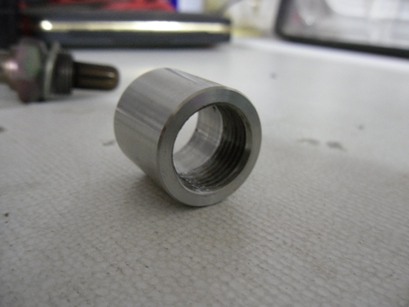

Ne Quatsch, wie gestern Abend besprochen gibt es jetzt einen neuen VA Stutzen.
Klaus 58
TDM 3VD
Beitragvon Red » 09.04.2010 14:35
ich werde versuchen heute abend romano zu erreichen, u. ihn fragen ob er den winkel irgendwie rausbekommen kann.
dann wäre es super wenn du diesen vielleicht schon reinschleifen, u. den stutzen auf die benötige länge bringen könntest.
denke es müssten ca. 18mm auf der längeren seite reichen, so das die sonden dort 7-8mm tief im abgasstrom stehen.
das müsste dann passen, wenn die muffe auf das blech geschweisst wird, u. hätte den vorteil, das ohne sonde nichts dem abgasstrom im weg steht.
was für eine peinliche geschichte :rolleyes:

Beitragvon Road_Runner » 09.04.2010 15:40
Was soll ich erst sagen, :shock2:
Bin diese Woche ca. 600km gefahren, für ungefähr 10 min. Arbeit:mauer: :motz: :lol: .
Habe schon den Klaus verflucht, der hat wohl das falsche Titan genommen :guru:
War sogar in einer Schweißerei, der hat das Ding dann auch noch mal geschweißt,
mit selben Effekt.
Ihr könnt euch schon vorstellen wie ich bei Robert angekommen bin
" die letzte Anlage in Deutschland aus Titan und ich zerstöre sie"
Oh Mann, hatte ich Magenschmerzen. :-p

Beitragvon Yamaha-Men » 09.04.2010 15:55
Edelstahl ist im WIG Verfahren relativ leicht und gut zu Schweißen, also keine Panik das wird schon werden ;)

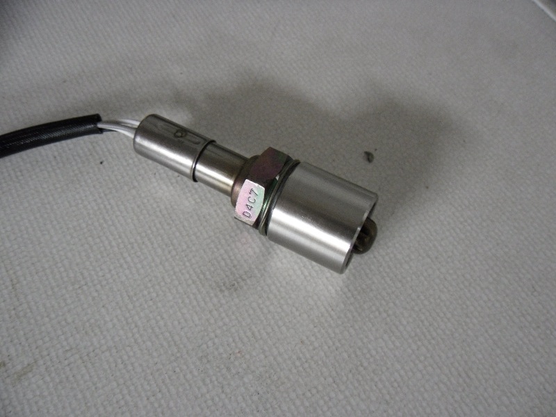

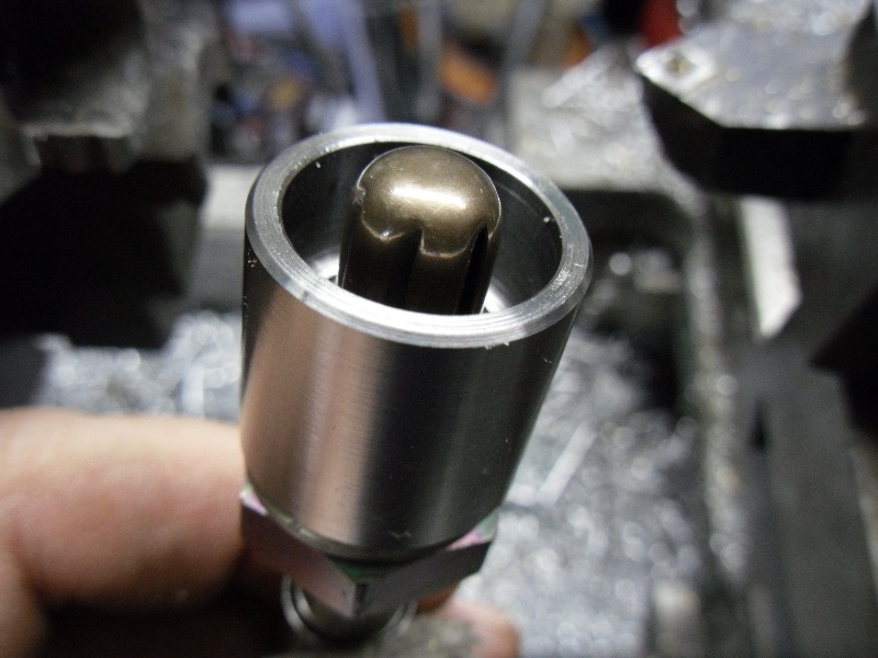

Hallo Jungs und natürlich auch Mädels,
alles in deutscher Hand! Der neue VA Stutzenrohling ist fertig und geht morgen zur Post. Ich denke Romano soll sich den Winkel selbst schneiden. Er sieht dann am Auspuffrohr genau wieviel es sein muss.
Stutzenrohling mit Sonde
Innenseite
Gewinde ist nicht durchgängig, der Stutzen kann also beliebig gekürzt werden ohne Gewindebeschädigungen
Klaus 58
TDM 3VD
Beitragvon Road_Runner » 09.04.2010 20:52
Klaus, das sieht gut aus :ok:
Hab immo wenig Zeit, Besuch da.
Hier Bilder vom Titan-Krümmer, mit Loch :lol:
die Muffe ist weggebrochen wie Glas
jetzt zugeschweißt
wie neu :rolleyes:
Romano [ img ]

Beitragvon Kruemel » 09.04.2010 21:14
@ Klaus: alle Achtung, das sieht sehr genial aus!
gerade auch mit der Freimachung um die Sonde herum ....
Würde das nicht "reichen"?
Soll heißen - muss die Sonde überhaupt noch in den Rohrquerschnitt hineinragen?
@ Roman: solche Schweißstellen machen Angst, wenn man merkt, egal was man wie macht - das Loch wird grösser ....
Brrrrrr ....
und vor allem, wenn man weiß, egal, wie - man braucht eine Lösung ....
Gut gezaubert!
Beitragvon klaus58 » 09.04.2010 21:53
> hineinragen?
> Brrrrrr ....
> Gut gezaubert!
> Reinhard
Hallo Reinhard,
das Optimium wäre wenn die Sonde voll im Rohr sitzt, was anderes habe ich noch nicht probiert.
Wie weit die Sonde rausschauen muss sollte man mal testen. Könnte mir vorstellen dass die Hälfte reichen würde.
Klaus 58
