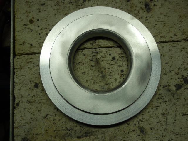

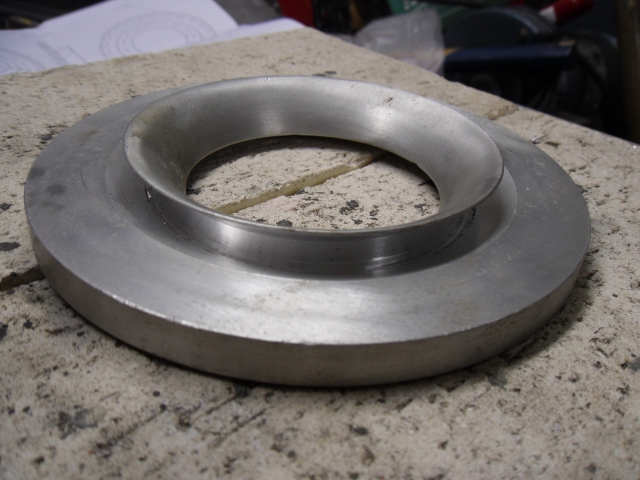

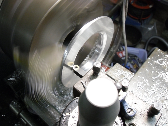

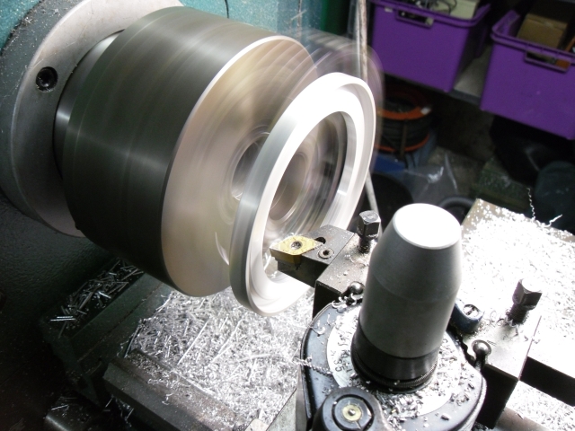

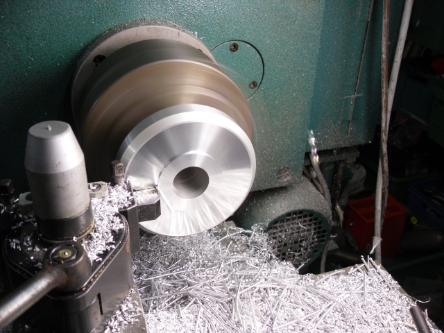

So, nachdem mein Knie wieder in Ordnung ist war ich heute mal wieder in der Werkstatt.
Nachdem mein Antituningluftfilterdeckel bei Robert leider nicht funktioniert hat :-p und ich ja auch wieder einen Luftfilterdeckel brauchte habe ich heute den Aludeckel mit der Trompete umgeändert.
So sah er aus
Trompete ausdrehen
Einsatz für den Deckel vordrehen
Einsatz fertigdrehen
Paßt
weiter nächster Beitrag

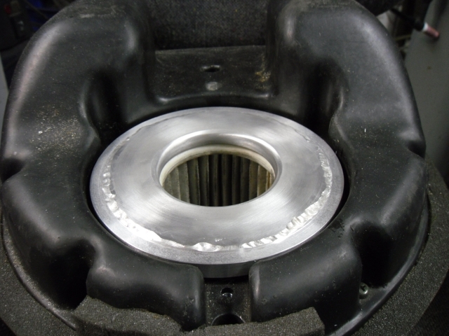

Beitragvon klaus58 » 21.03.2010 18:45

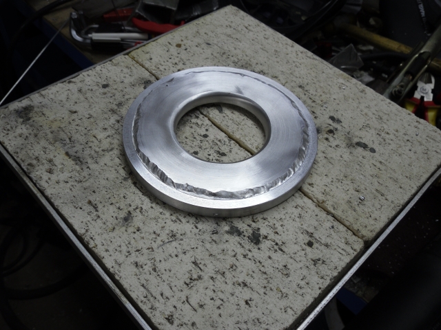

hier geht es weiter.
Geschweisst und überdreht
Da muss er hin
Noch 3 Haltebolzen und das Teil ist fertig. Die Feinarbeit erfolgt dann an dem Luftfilterkasten an der TDM.
Die Unterschiede zum Deckel von Red sind das Material, Alu statt Kunststoff, und ca. 5 PS Mehrleistung................ja, ..........da werden die Spezialisten aber Augen machen!

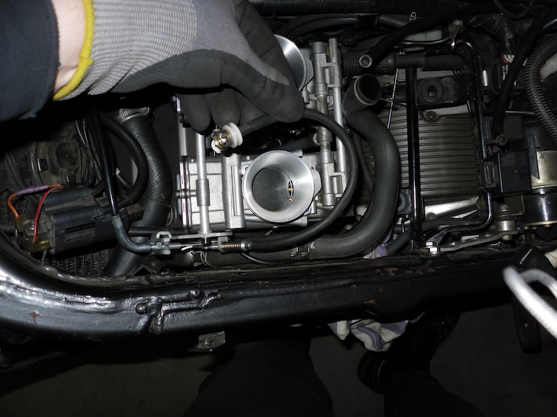

Bevor es zum "Rücken" kam habe ich noch Verschiedenes an der TDM geändert.

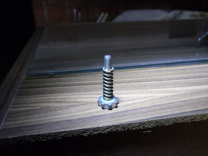

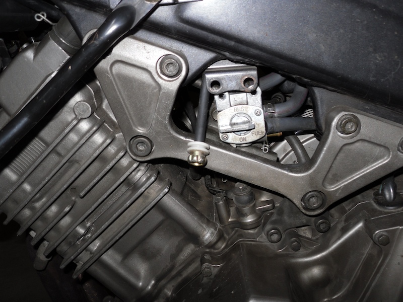

Für alle Fahrer von Mikuni Flachschieberversagern. Die Leerlaufschraube läßt sich ohne größere Demontagen nicht verstellen. Alte Leerlaufeinstellschraube raus
Leerlaufeinstellschraube mit Fernverstellung von der originalen TDM Vergaseranlage einschrauben
Da die biegsame Welle nicht lange genug ist einfach hinhängen oder -stecken wo Platz ist

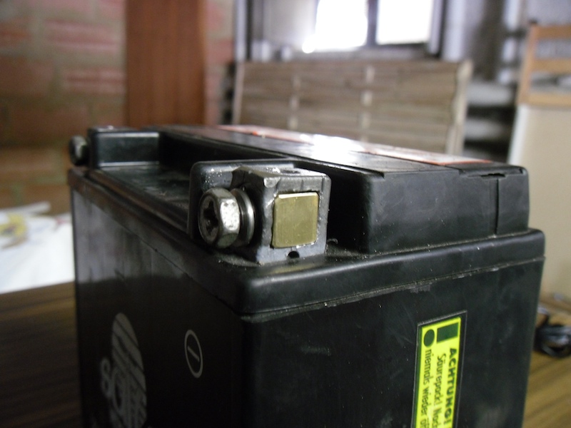

Dann hat mich geärgert daß sich die Pole der Bakterie mit der Zeit durch das Anziehen der Schrauben verformen. Da habe ich auch geändert

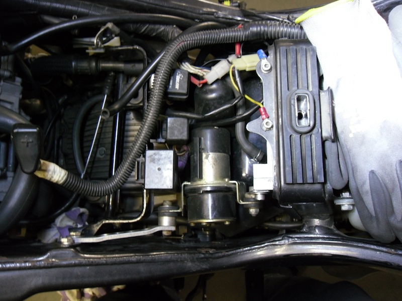

Zum Schluss noch ein Bild der nachträglich eingebauten elektrischen Benzinpumpe für die 3VD. Startprobleme durch leere Schwimmerkammern gibt es nicht mehr.
An den Mikunis hatte ich eine kleinere Nadeldüse eingebaut und nach der 1. Testfahrt die Bedüsung noch optimiert, eine 2. Testfahrt konnte ich leider wegen "siehe oben" nicht mehr machen.
