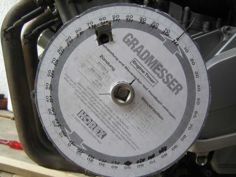

Mal sehen was noch kommt . Einstellwerte der Nockenwellen wäre interessant gewesen . Textest hoffentlich noch wenn sie bekommen hast . PM geht auch ;)

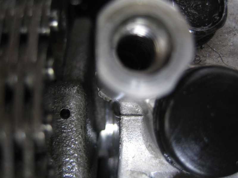

> Auf der anderen Seite kenn ich die Ventilabstände zum Kolbenboden
> nicht .
ich auch nicht - müsste ich bei gelegenheit mal messen. aber im eingebauten zustand ?

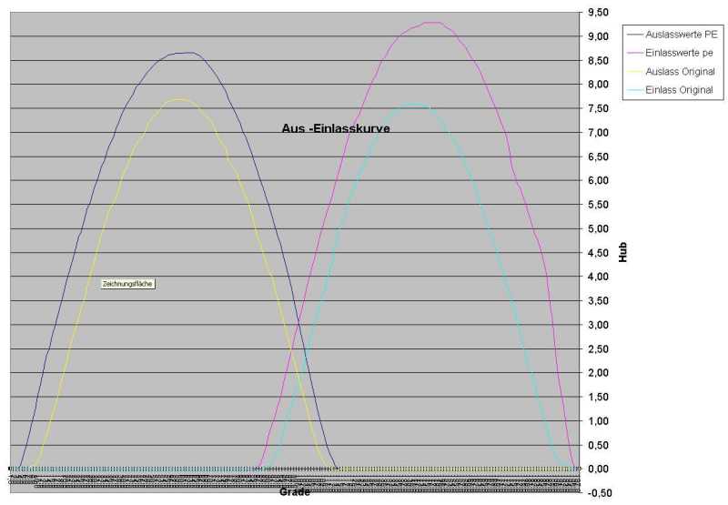

> Falls das das original Profil von VauDee ist , was die Nockenwellen
> nun haben , dürftest eine recht hohe Überschneidung nun haben .
> Deswegen den Verlust an Drehmoment unten raus .
möglich - beim robert ist das nicht so schlimm ausgefallen. - der U-schied vorher nachher.
kommt bestimmt noch

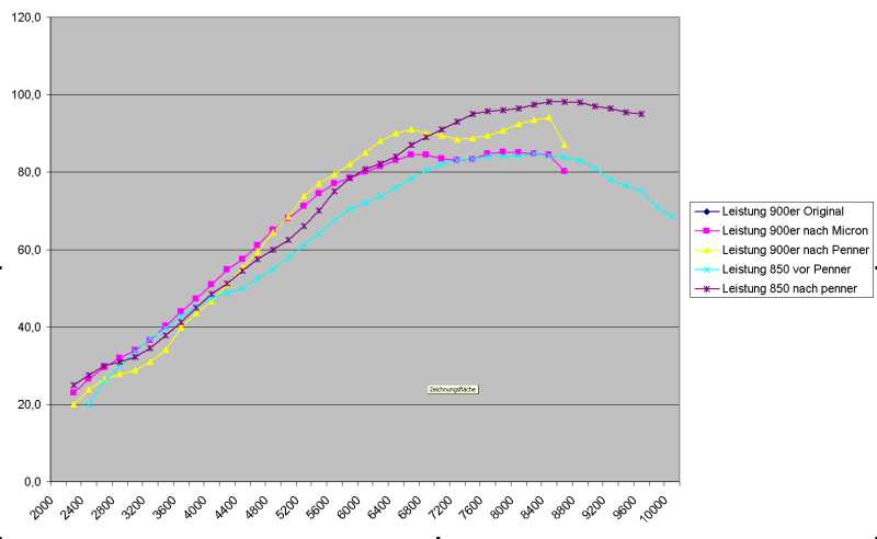

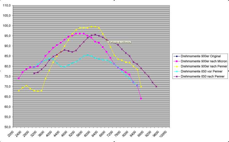

hier die übereinandergelegten Kurven.
Meine und Roberts Werte.
Leistungen:
Drehmomente:
beim Drehmoment sieht man ganz klar warum ich eher unzufrieden bin. ;(

Ventilabstand zu Kolbenboden wird am besten mit Knetwürsten gemessen . Dürfte aber eine rechte Fummelei sein diese durch das Kerzenloch zu platzieren .

Nockenprofil : Falls Du und Robert das selbe Profil verbaut bekommen habt . Habt ihr vermutlich andere Steuerzeiten eingestellt bekommen . Die Mehrleistung kommt dann bei Robert seinem Motor wohl durch die größere Ansaugöffnung der Vergaser .

Sieht bzw. liest man doch sehr gut alleine an der Steuerzeiteneinstellung . Sind zwar nur 2 Kettenräder aber es gibt doch mehr als 2 Einstellmöglichkeiten .

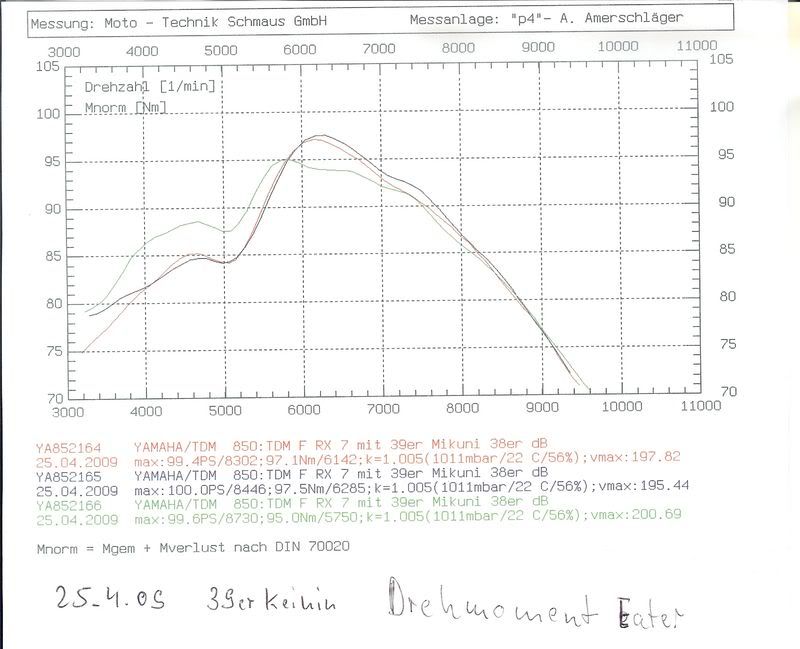

nochmal die frage an erich.....
welche meiner messungen hast du in deine kurven eingebaut?
diese?
Thun-do
Beitragvon Überholi » 27.05.2009 20:07
@red
genau diese :)

@ überholi
das ist die falsche kurve..........aber eigendlich wurst.

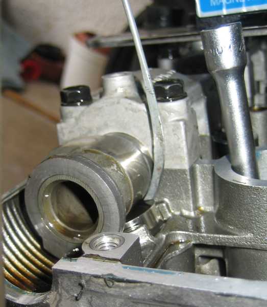

so es gibt neues ich habe teilweise Rückgebaut.
Das heist ich habe die Original nocken wieder drin dass der Drehmoverlust untenrum ausgeglichen ist. somit serienleistung wohl erreicht :teufel:
ich habe mir auch dabei die zeit genommen die Nockendaten zu erfassen.
das ganze habe ich auch in Excel eingebettet und grafisch gegenübergestellt.
ich habe ne zeitlang alle 2,5grade der KW werte aufgenommen. was aber nicht unbedingt von nöten gewesen wäre. jetzt fehlten mir ein paar werte was die Grafische darstellung etwas getrübt hatte
leider musste ich dadurch ein paar werte interpolieren.
die messwerterfassung und das anbringen der messuhr hatte einiges anzeit verschluckt. ;(
hier nun der Messaufbau und das Ergebniss in Bildern:
die messwert abnahme an der Auslassknocke:
Die Gradscheibe:
man beachte das Loch darin - das ist zum einstellen des OT und zur überprüfung.
Hier der Nocken vergleich Original und Scharfe Nocken:
leider geht die Auflösung nicht besser..
Steuerzeiten überprüfung laut Markierungen:
also exact drinnen.
somit wurde an der Verdichtung wohl gar nichts verändert...;( sonst müssten die markierungen verschoben sein. da sich das am Kopf abgetragene um das 3,14Fache vergrössern müsste. (das ist meine erste überlegung dazu. )
was allerdings bedeutet dass noch potential für die weitere Geschichte mit den Scharfen nocken oder den Originalen da wäre.
aber jetzt wird erstmal wieder gefahren bis zum ende der Saison. ;D

Beitragvon Werner-XJ » 26.06.2009 03:50
Moin Erich ,
wie immer eine saubere Dokumentation .
Waren die gemachten Nocken wirklich , wie im dem Bild , symetrisch eingestellt ? Oder ist dies nur jetzt als Vergleich zu den originalen Nocken zu sehen ?
1-1,5 mm mehr Hub sieht schonmal nicht verkehrt aus . Leider lassen sich die Steuerzeiten nicht raus lesen .
Die Markierungen müssen nicht verschoben sein bei einer Verdichtungserhöhung , sofern die Nockenwellenräder mit Langlöchern versehen wurden .
Ähmm , dann ist jetzt außer Einlass/Auslass Bearbeitung an dem Zylinderkopf nichts weiter gemacht worden ?
Werner
PS: solche Nockenwellen würden mich auch interisieren 8)
Fast alles Original ...................................................Yamaha Teile
Thun-do
Beitragvon Überholi » 26.06.2009 09:16
Werner-XJ schrieb:
> Moin Erich ,
merci
> eingestellt ?
genau so wie sie im Bild sind stehen original und scharf zueinander...
> Nocken zu sehen ?
vergleich der nocken plus stand zueinander.
die hab ich mir notiert. - die grade sind zuviel als dass es angeschrieben wäre.
> versehen wurden .
das sind die original nocken mit den originalrädern drauf die wurden nicht demontiert. deshlab auch mein verdacht dass da an der verdichtung nix gemacht wurde...
so sehe ich es !
hmm unter umständen würde ich sie auch abgeben :D
