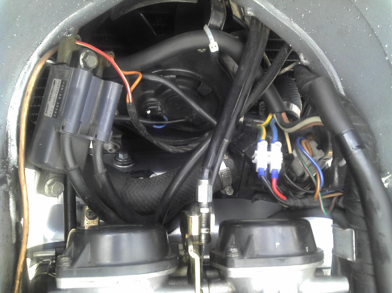

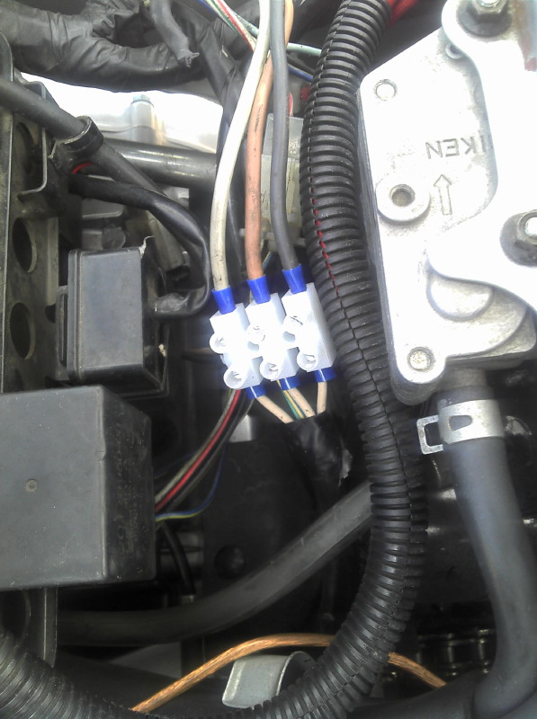

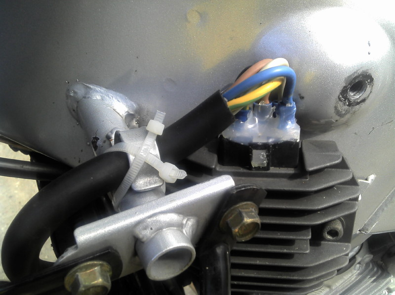

Gestern hatte ich den Tank runter .Bei der Gelegenheit hab ich, mit meinem neuen Smartphon, mal ein paar Bilder im Foren-Format gemacht um zu sehen ob die was taugen . Das Ergebnis ist eher mittelprächtig .
Wen es interessiert = hier die neue Verkabelung vom Regler .
Hier war der erste 5-Polige Stecker unter dem Tank .
(Limakabel gehen nun durch und + / - werden mit Lüsterklemme verbunden und zum Zündschloss geführt)
Lima -Stecker wurde durch Lüsterklemme ersetzt .
Das Bild wollte ich erst garnicht zeigen I) ....aber der Vollständigkeit halber .
Der original Stecker war nicht zu bekommen .

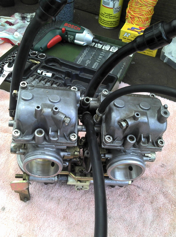

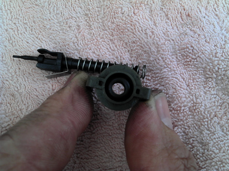

Da im Fred "Vergaserprobleme" nun doch eher das interessante Problem vom "Russentreiber" im Vordergrund stehen ,mach ich mal hier weiter .....nicht das da noch was durcheinander kommt .
100wasser schrieb:
> Hab heute die Leerlaufgemischschraube einen halben schlag rein
> (magerer) gedreht .
> Nun ist untenrum wieder alles ok nur das
> "Konstantfahrruckeln" im mittleren Drehzahlbereich (4-6500)
> ist etwas schlimmer geworden .
Tja -da hab ich gedacht der Fehler sei gefunden aber das geruckel war so schlimm das es auf Dauer nicht toleriert werden konnte .
Irgendwas stimmt nicht - also Vergaser nochmal runter und alles akribisch kontrolliert.:smokin:
2 Sachen sind mir aufgefallen :
Eine der Chokeklappen war vollkommen undicht ,auf dem Bild kann man sehen das
die Gummidichtung nicht mal mehr richtig rund war . Da war ein Spalt von min. 1mm ,
weiß hier jemand ob und wie sich das auswirkt ?
Und nun kommt der Hammer !!!
Eine Bohrung der Unterdruckleitung im Vergaserdeckel war nicht durch .
Mann konnte wirklich kein cm³ Luft durch das Loch pusten .
Ich hab dann mit einem Bohrer das Loch richtig durchgebohrt ....ein echter Fabrikationsfehler .
Kann mir einer erklären wie das überhaupt funktionieren konnte ...ohne Loch ?
.....UNGLAUBLICH !!
Wozu dient der Schlauch in Bildmitte ??? ist das nur ein Überlauf ?
Da ist kein Stopfen auf dem Ende des Schlauches .
Im Moment ist Sauwetter ...man bin ich gespannt auf die Probefahrt .

Beitragvon MGScandalo » 20.06.2011 10:19
Hallo Franz,
der Schlauch unter dem Benzinanschluss dient zur Entlüftung. Der muß offen sein.
Gruß Jürgen

Beitragvon 100wasser » 20.06.2011 12:51
MGScandalo schrieb:
> Hallo Franz,
> offen sein.
Hallo Jürgen
Danke für die Auskunft :)
Hab eben nochmal mit den Mechanikern vom Leistungsprüfstand gesprochen .
Keiner konnte erklären warum der Defekt ,damals auf dem Prüfstand, nicht entdeckt wurde 8o
Wir waren uns aber einig das die Maschine mit komplett verstopfter Unterdruckbohrung garnicht gelaufen hätte .Aber eine fast verstopfte Bohrung würde einiges erklären .
Der betroffene Unterdruckschieber würde etwas länger brauchen um angezogen zu werden als der Intakte . Das würde sich gerade im unteren Drehzahlbereich
und beim plötzlichen Gasgeben bemerkbar machen . Im normalen Betrieb hat der Schieber zeit genug um langsam die optimale Stellung einzunehmen .
Genau das hat sich während des Probefahrt bestätigt .
Bis 4000 Touren ist sie bedeutend spritziger als vorher und danach ist alles so wie immer ...also Leistung satt :smokin:
Der Fehler würde auch erklären das die Maschine nach der Motorüberholung fast nicht fahrbar war . Jürgen hatte den Vergaser nach einer bewährten Grundeinstellung eingestellt .....das konnte natürlich soooo nicht funktionieren .
@Jürgen ..kannst du dich erinnern ob bei der Überholung neue Vergaserdeckel verbaut wurden ? Die Dinger sehen noch recht gut aus und ich kann mir nicht vorstellen das meine VD schon 20 Jahre mit dem nachziehenden Unterdruckschieber gefahren ist .
Auf jeden Fall läuft die Dicke wieder richtig gut .

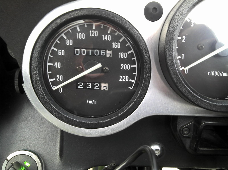

Beitragvon 100wasser » 31.07.2011 21:52
Da hab ich doch glatt verpennt wie die 99999 umgesprungen sind :mauer: :motz:
Ja ,so ist das mit einer TDM....kaum sitzt man auf der Maschine macht es so viel spaß das man über 100 km nicht auf den Tacho schaut .I)
Ich hab das Gefühl das die Maschine jeden Tag besser läuft :ok: :ok:
Das fahren mit ihr bereitet mir mehr Freude denn je .
Die Frage : "3vd und was dann ?" ist für mindestens ein weiteres Jahr vom Tisch.
Zuletzt geändert von 100wasser am 31.07.2011 22:00, insgesamt 1-mal geändert.

Was hast Du denn da unten links für ein stylisches grünes Lämpchen ? Will ich auch haben !

bin zwar nicht Franz, aber das ist ne USB Steckdose ;)

Thorsten hat recht,es ist eine USB Steckdose - und zwar DIE
