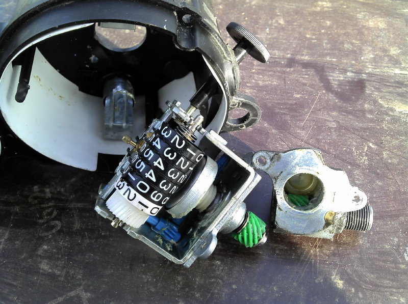

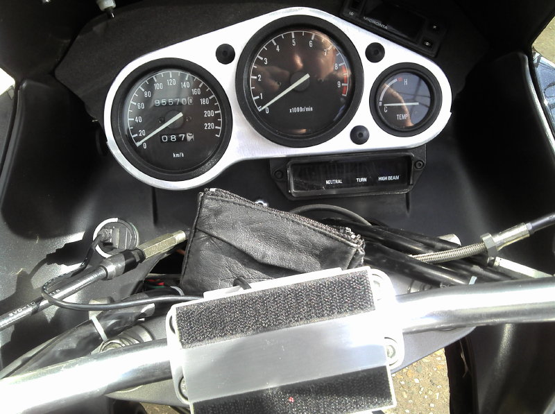

In den letzten Tagen hab ich einige Mängel an meiner TDM festgestellt, die ich nicht recht einordnen kann .
1) Die Tachonadel fängt ab 120 an zu zappeln so dass ,wenn ich 130 Fahre , der Zeiger von 120-140 hin und her schlägt .....es ist zwar kein Beinbruch aber auf die Dauer nervt das schon ganz schön .

Beitragvon Yamaha-Men » 09.04.2011 17:01
ob das singen bei meiner auch ist kann ich nicht mal sagen, hab noch nie darauf geachtet bzw. was gehört, aber beim Schieben hör ich nix
Das Zucken des Tachos hatte ich beim alten auch, hab mir dann im ebay Instrumente einer 4 TX für kleines Geld besorgt

Ach ja, da wird sich wohl deine Tachowelle verabschieden...

Beitragvon 100wasser » 11.04.2011 20:53
Der Tacho sieht von innen im Prinzip noch genauso aus wie der erste Fahrradtacho den ich vor 33 geöffnet hab I)
Ich glaub das die Lagerung des Drehtellers ausgenudelt ist ,und dann ................. ,ordentlich Fetten könnte vorübergehend Helfen.
Habt ihr gewusst das sich unter dem hässlichen Karbon-imitat eine wunderschöne Alublende verbirgt ?
....ein bisschen aufpoliert sieht das garnicht schlecht aus ,hoffentlich blendet das Dingen nicht.
@Michael- Das Täschchen ist von Polo. Ich hab das Dingen fast immer dabei -sehr praktisch für Kleinkram und meistens hab ich noch ein dünnes Pulöverchen drin .

Beitragvon Red » 11.04.2011 23:27
das rückstellrad für den tageskilometerzähler hat nen linksgewinde.
3VD und was dann ?
Beitragvon 100wasser » 11.04.2011 23:50
DANKE,hab ich nicht gewusst ...unglaublich wie stabil das ist I) ;) ;D
