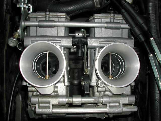

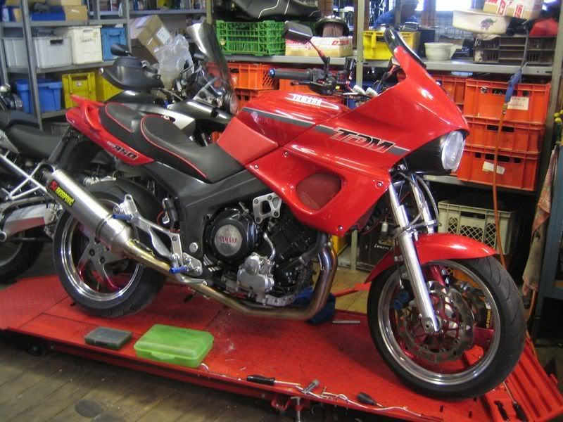

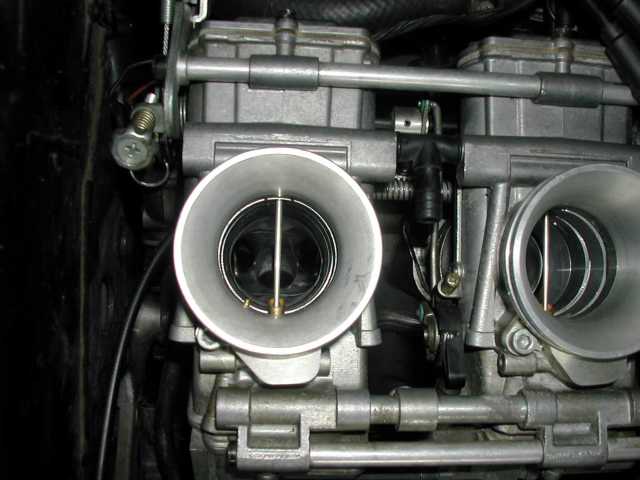

Beitragvon Red » 01.03.2009 10:28
moped ist wieder daheim, probefahrt wurde in bremen bei scheiss wetter durchgeführt.
zunächst........
untenrum fährt sie sich ebenso gut u. gelassen wie zuvor, ich konnte zumindest auf der kurzen fahrt nichts nachteiliges feststellen.
obenrum ist es ziemlich brutal.
beim beschleunigen bei ca. 5000 im 3 od. 4 gang dachte ich 2x das die kupplung durchgerutscht wäre........aber kann ja nicht sein wenn man sich dabei querstellt.
war aber wie gesagt nass u. kalt.
ansonsten hat es eigendlich noch nicht so viel zu sagen zum fahren, ausser das sie gut am gas hängt, es keinerlei verschlucker gab, u. auch nach einer nacht, mit den flachies gut anspringt. an das pumpen vor dem starten werde ich mich schnell gewöhnen.
übersetzung werde ich zunächst vorne auf 17 ändern.
achso......der akra u. die krümer sind geil, der klang mit eater schon schön dumpf bollernd, ohne nochmal um einiges grollender.
jetzt ein paar impressionen.
er hat nochmals etwas nachgestellt, zugunsten etwas mehr Nm dafür minimal leistung verloren.
nach ulf waren es über 150 läufe auf dem prüfstand.
ich glaube ich kann mich dran gewöhnen.......sie gefällt immer besser. gut das sie wenigstens nicht über das hinterrad steht.
ABER MEIN SCHÖNES ALUBLECH PASST NICHT MEHR........;(
weitere fotos der ansaugung, siehe nächsten post........
Zuletzt geändert von Red am 01.03.2009 10:45, insgesamt 1-mal geändert.

Beitragvon kawaede » 01.03.2009 16:31
In den Ansaugstutzen lauern bestimmt noch 2 PS :D ;)
Tip von mir:
Einfrieren und dann auf der Drehbank bearbeiten.
Geht fast wie mit Stahl ;D ;D
ansonsten neidvoll blick,
Kompliment ist gut geworden
gugst du:
Ulf Penner u. die 3VD
Beitragvon Kruemel » 01.03.2009 17:06
Moins!
Gummi lässt sich prima schleifen - Dremel und eine "Sandpapier"- Walze vorn drauf (so eine Gummirolle mit austauschbarem Sandpapier- Mantel) , geht klasse .....
- und sogar ohne Tiefkühlung ;o)

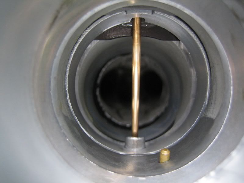

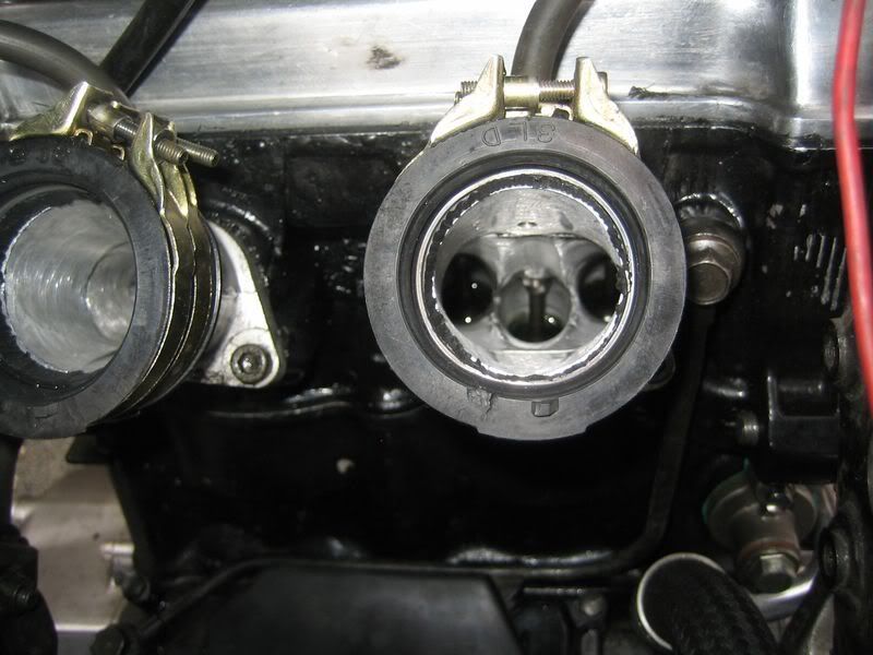

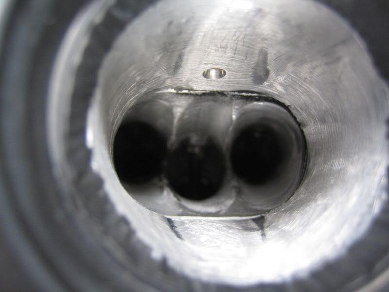

Beitragvon Red » 01.03.2009 17:30
die rauhigkeit in den stutzen ist gewollt. verwirblungen.
was nicht so war wie es sein sollte, waren die gummis zw. den gasern u. den stutzen.
dort haben die gummis bis zu 2 mm tief in die kanäle geragt.
die hat erich dann mit nem cutter rausgeschnitten.
sieht man auch an den schnittkanten.
eventuell mal ein paar r1 stutzen dazwischen setzen, die sollten laut werner genau passen.
Zuletzt geändert von Red am 01.03.2009 17:32, insgesamt 1-mal geändert.
Beitragvon klaus58 » 01.03.2009 17:37
> u. den stutzen.
Hallo Red,
nimm die Ansaugstutzen von der alten R1, die haben auch 40mm innen und passen einwandfrei.
Guggst du:
Bei den Kanälen auch wäre mehr möglich gewesen, aber Respekt, dat passt scho. :ok:

Beitragvon Red » 01.03.2009 17:54
die kehins haben 41 mm.
was es gekostet hat......soviel wie ne gebrauchte 1000'er mit 150 ps u. 110 nm.

Beitragvon Überholi » 01.03.2009 20:27
der Robert hatte leider kein schneidiges Messer mehr. deshalb sieht das so aus.
nur dass ich entschuldigt bin. :D
wir haben am samstag noch ein wenige was eingebaut was der Ulf whl nicht machen wollte ;D
dabei ist mir das mit den überstehenden Gummis aufgefallen.
ja klar hätte man an den Kanälen ... :) aber das kostet viel zeit, dann gehts an die stunden.
das ergebniss wäre evtl. 1 bis 2 Nm und evtl ein PS gewesen. denke dass es so wie es ist schon passt.

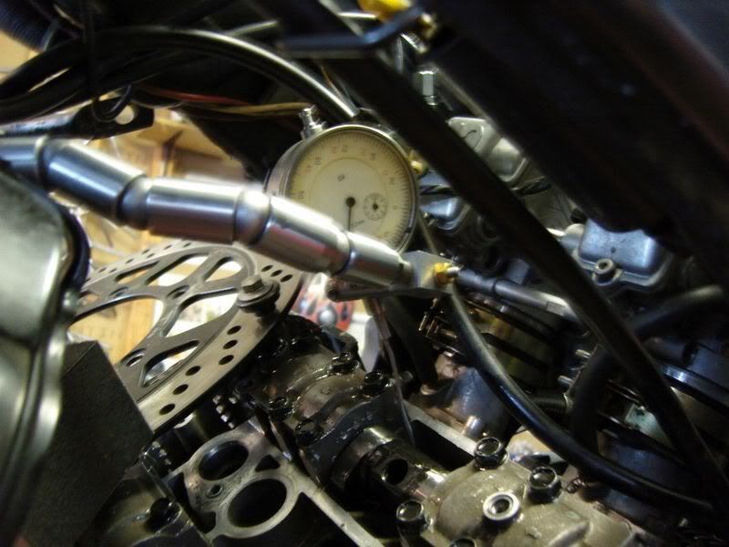

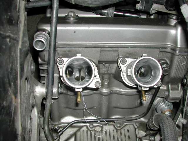

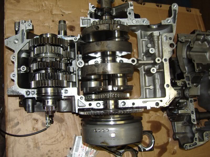

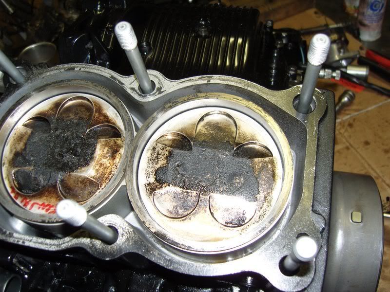

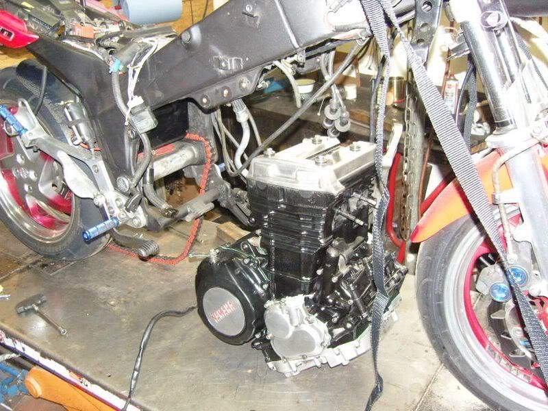

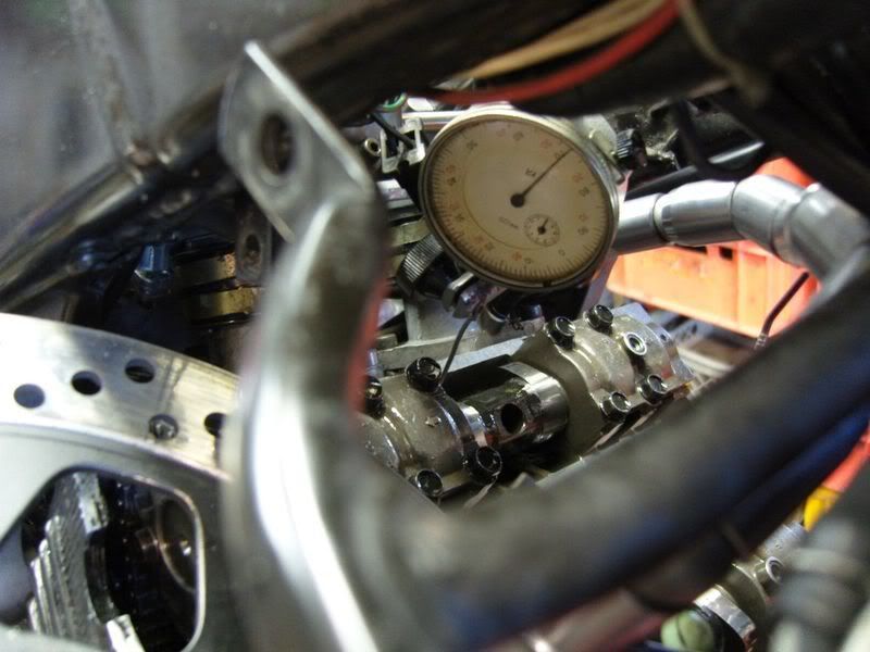

Beitragvon Red » 03.03.2009 19:35
hier noch ein paar impressionen von ulfs stick.
red
Beitragvon Überholi » 03.03.2009 19:43
das mit der Bremsscheibe ist krass. :))
die felgen sehen sehr gut aus auf dem Foto :smokin: I)
du hast rost im gewinde der Motoraufnahme.
was mich auch wundert dass die den rotor gar nicht demontiert haben...
dachte immer der muss runter beim zerlegen der hälften.
Beitragvon Red » 03.03.2009 19:55
quark rost..........du hast auch rost im gewinde :p
das ist kupfer paste
aber was die bremsscheibe da macht........ka....vielleicht fixierung für die uhr ?(
Zuletzt geändert von Red am 03.03.2009 20:36, insgesamt 1-mal geändert.
