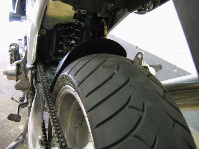

Hallo Red,
vom Bremssattel gibt es nichts Neues.
Der Kotflügel ( aus dem Originalen der TDM geschnitzt )
ist nun angebaut.
Ich habe einfach Alu Blindnietmuttern in die Schwinge genietet.
restliche Bilder in meinem Ordner unter Kotflügel
Gruß kawaede

Beitragvon Red » 04.06.2006 16:03
hi ede,
gute lösung.......
aber warum nicht aus kohlefaser?
so ne edle schwinge, u. dann das schnöde plastik.....:p
am besten mal bei e-bay schauen, ne günstige schiessen, schnitzen u. dran bauen.
