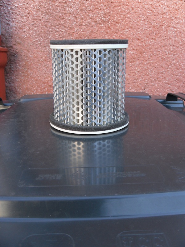

noch ein Nachtrag zum Aufrüsten und Optimieren. Gestern wurde mir von gewöhnlich gut informierten, investigativen Greisen, also alten Säcken, ein höchst interessantes Foto zugespielt. Es zeigt die ultimative Tuningmaßnahme eines allseits bekannten Forumsmitgliedes welches auch erstmals in Hockenheim Romano und Konsorten aufmischen will.
Luftfilter mit Lochblech!!! :ok:
Da hätte ich auch drauf kommen können/müssen. :gaga: Das Leben kann so einfach sein.........;)
Nur wie hat er das wieder mit dem Lochblech hinbekommen? Gut, es fehlt ein bischen rote Farbe, aber der Mann wird mir immer unheimlicher........8o :x
Eeeeerich, hast du davon schon was gewußt? :smokin:

Heute bei 34°C die letzte Testfahrt gemacht nachdem ich gestern die Bedüsung noch mal optimiert hatte. Im Mittel aus zwei Testfahrten auf der Autobahn (hin und zurück mit Verkehr) nach GPS 205 Km/h (203/207) Topspeed. Drehzahl knapp am roten Bereich. Übersetzung 16/46. Mit 16/44 macht das Fahren keinen Spass, das ist wirklich nur was für Topspeedfetischisten.
Durch den Luftfilterumbau auf die originalen Mikuni Trompeten hat der Motor ab mittleren Drehzahlen bis zum roten Bereich spürbar an Leistung zugelegt. So macht die TDM richtig Spass........:dance2: :rotate: :dance3:

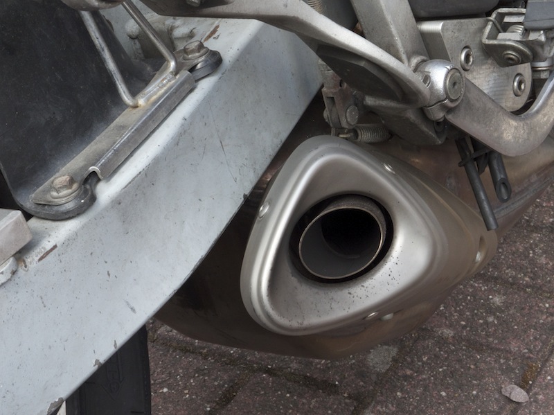

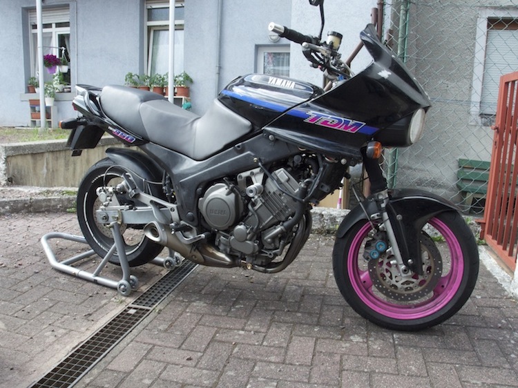

Soooooo, nach langer Zeit mal wieder ein neues Projekt verwirklicht. Ich hatte da schon so länger eine verrückte Idee, die ich dann mit Axel diskutiert habe und auch prompt umgesetzt wurde.
Das war die Initialzündung.
Der Auspuff der MT09 hat ähnliche Aufhängungspunkte wie der originale TDM 3VD Auspuff und sieht gut aus.
Ein Unterflurauspuff hat was und senkt den Schwerpunkt.
Er macht auch noch einen schlanken Fuß..........
Wir haben dann überlegt einen MT09 Motor in das TDM Fahrwerk zu bauen, aber mangels Motoren haben wir es beim TDM Motor belassen. Sollte mal jemand von Axel's oder meiner TDM überfahren werden sieht er das hier:
Also nur 2 Auspuffrohre. So sieht es life und in Farbe aus:

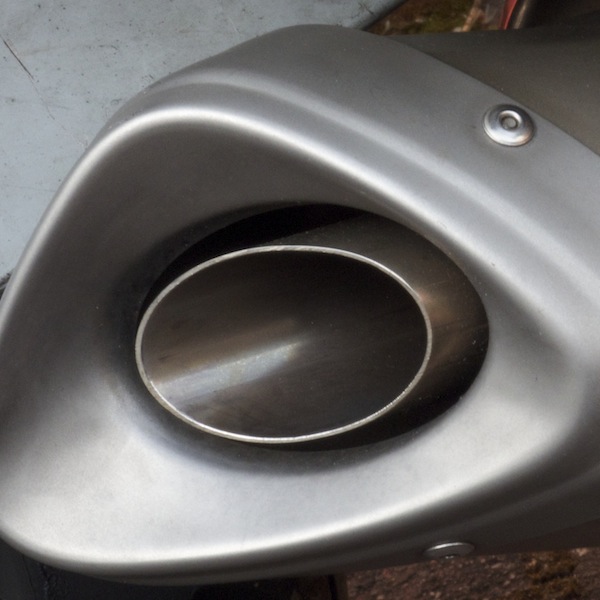

Und so das Mopped im Ganzen:
Es ist halt die Tracer für Arme..............:))
Der Auspuff ist aus massivem Edelstahl und wird bestimmt noch weitere 25 Jahre halten. Er ist mit Kat (ungeregelt, aber besser wie nix) und macht beim Fahrer ein reineres Gewissen. ;) Er produziert mehr Rückstau als Zubehörauspuffanlagen, was der TDM 3VD Motor sehr gerne hat, der Drehmomentzuwachs bis 4000 1/min ist gewaltig, auch darüber gibt es keinen Grund zu klagen. An der Bedüsung mußten weder Axel noch ich was ändern. Und er ist leiser als der originale Auspuff, aber im Ton bassiger. Axel's Umbau sieht im Prinzip genau so aus.
Zuletzt geändert von klaus58 am 18.05.2015 21:50, insgesamt 1-mal geändert.

Ehrliches, ernstgemeintes, uneingeschränktes Lob, so hätte ich meine alte wohl doch behalten!!
Drei sind unterm Strich einer mehr!!
Klaus sein Moped

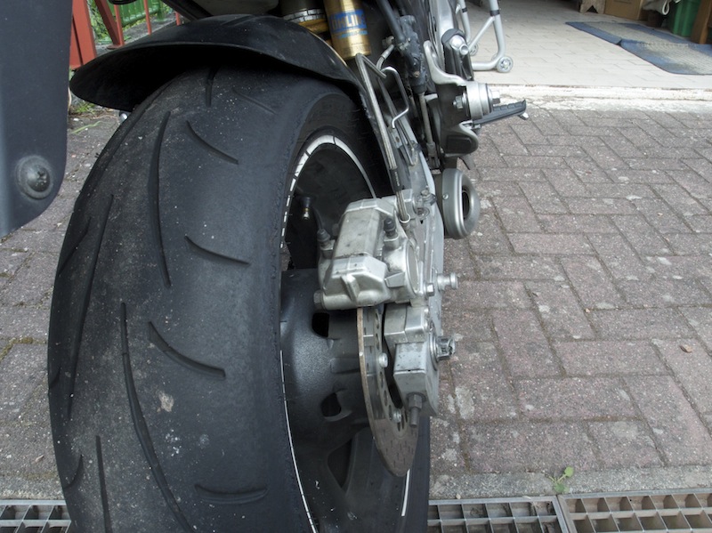

Beitragvon 100wasser » 18.05.2015 23:11
Ja, das sieht wirklich professionell aus :ok:
... aber warum hat dein Motorrad eine Tuntenfelge? Soll das so bleiben ? 8o
Klaus sein Moped
Beitragvon Steindesigner » 18.05.2015 23:45
Vom längsten auf den kürzesten, alle Achtung. :teufel:
....boah, mach vorne die Felge weg, mir läuft Blut aus den Augen. :shock1:
Klaus sein Moped
Beitragvon klaus58 » 18.05.2015 23:53
Friedhelm,
datt sind noch die Rennfelgen von Hockenheim............und du bist doch farbenblind. :-p
....und nicht vom Längsten zum Kürzesten sondern zum Dicksten :)) ;)
Zuletzt geändert von klaus58 am 18.05.2015 23:54, insgesamt 1-mal geändert.

Beitragvon Red » 19.05.2015 10:14
wirklich ein klasse umbau, ohne wenn und aber.
gefällt mir ausserordentlich gut.
interessieren würden mich ergänzend die durchzuführenden maßnahmen.
musste der orig. krümmer gekürzt, die halterungen des zwischentopf angepasst werden?
bekommt man den kat auch raus, od. muss der verbleiben?
schwinge hat genug luft zum arbeiten, schlägt die beim einfedern nicht an? sieht etwas knapp aus.
schräglagenfreiheit ist auch nicht eingeschränkt?
bekommt man den ölwechsel ohne abbau des zwischentopf hin?
leistungsmässig hat sich echt nichts nach unten verschoben?
wobei du das schon merken würdest.
achso, hat nicht der erich einen motor noch rumliegen?
du siehst fragen über fragen..........
Zuletzt geändert von Red am 19.05.2015 10:42, insgesamt 1-mal geändert.
shahn_de
Registriert: 08.02.2012 14:21
Klaus sein Moped
Beitragvon shahn_de » 19.05.2015 10:28
:dance3: GEILO !
Das hast du /ihr toll gemacht !
Kannst du nen Daumenwert in € nennen, was der Umbau gekostet hat?
Geht der einzutragen oder ist das für die Rennstrecke?
...an so einer TDM mit Einarmschwinge, statt hochgelegter Anlage kann man mit
eurer Idee ja AUCH FREIE SICHT auf´s Rad erzeugen !....
...ne dolle Idee...oda? :lickout:
Schöne Grüße vom Stefan aus OS !!
Klaus sein Moped
Beitragvon klaus58 » 19.05.2015 21:24
Hallo zusammen, ich versuche mal alle Fragen zum Auspuff zu beantworten.
Ausgangspunkt ist ein kompletter Schaldämpfer einer MT-09 der kurz vor dem Schaldämpfer seines 3 in 1 Sammlers und seiner Krümmer beraubt wurde.
Jetzt kann man erst den Auspuff in die gewünschte Position bringen. Mittels eines kleinen Hilfsrahmens, dessen genauen Maße mühsam ermittelt werden mußten wird der Endschaldämpfer am originalen Befestigungspunkt des 3VD Motors (gummigelagert!) angeschraubt.
Axel hat die Krümmer seiner Shark Anlage mit einem selbstgebauten Y-Stück angeschlossen was deutlich einfacher war als meinen originalen 3VD Krümmer umzustricken.
Der originale 3VD Krümmer hat ungünstige Formen, im Winter wird ein neuer Krümmer gebaut, Teile gibt es hier.
Den Kat haben wir bewußt drinn gelassen da wir nicht abschätzen konnten wie laut der Auspuff nachher wird.Der Ton ist tiefer und sehr leise. Er verbessert z.B. die CO Messung beim TÜV (wieviel werden wir noch messen) und sorgt für mehr Rückstau für den TDM Motor, der dies mit einem deutlichen Drehmomentzuwachs dankt. Da der Kat eine konische Form hat kann er nur entfernt werden wenn man den Brotkasten aufschneidet, davon würde der TÜV nicht begeistert sein. Hier sieht man das Innenleben des MT09 Brotkastens.
Vom Krümmer zum Endtopf muß man halt ein Übergangsrohr zaubern, ist aber problemlos machbar.
Ölwechsel ohne Demontage sollte auch möglich sein, müssen wir aber noch genauer testen.
Leistungsmäßig nur so viel: Serienleistung erreicht!!!!!! :-p
Späßle gemacht......:))
Drehmomentzuwachs sehr deutlich und sonst nicht schlechter. Bei meiner ersten Testfahrt auf meiner Referenzstrecke war ich noch nie so schnell im Topspeed. 8o (Messung in 2 Richtungen, und das mit dem dünnen originalen Krümmer).
Schräglagenfreiheit ist kein Problem, der Auspuff ist komplett unter dem Motorprofil.
Jetzt noch die Preisfrage: Ich habe den MT09 Auspuff für 90,- € geschossen, den Rest, also Edelstahlrohr, Wig Schweisgerät, Drehbank etc. hatte ich. Ein Krümmer wird mich an Teilen keine 100,- € kosten, es sollte also alles zusammen unter 200,- € machbar sein.
Da Axel und ich uns vor dem Projekt natürlich mit dem TÜV besprochen haben sollte eine Eintragung kein Problem sein.

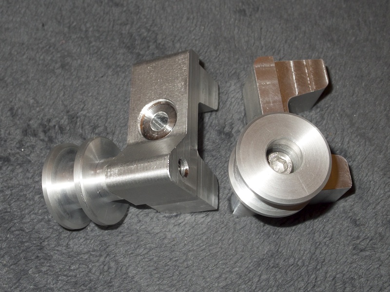

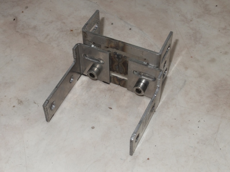

Das ist aber noch nicht alles im Projekt 2015.

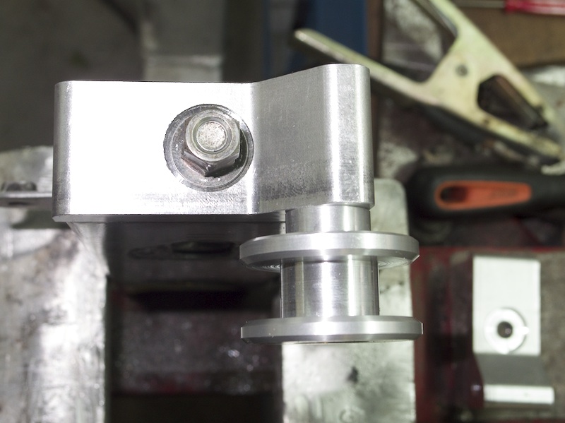

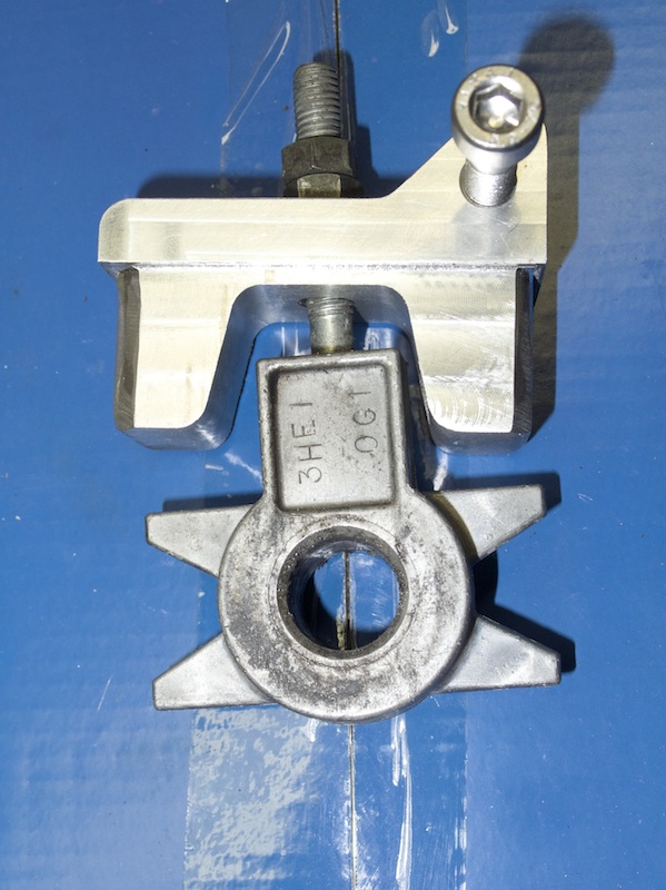

Um das leidige Problem mit den abrutschenden Montageständer an der 3VD Schwinge ein für alle mal zu beseitigen haben wir noch was gebaut. Eine Montagständeraufnahme die hält.
Wir haben die Endplatte aus hochfestem Aluminium gefräst und eine Ständeraufnahme für die Gabel des Montageständers gedreht.
Die Endplatten werden mit 2 Schrauben gehalten und die TDM steht endlich Bombenfest. natürlich auch mit TÜV.
