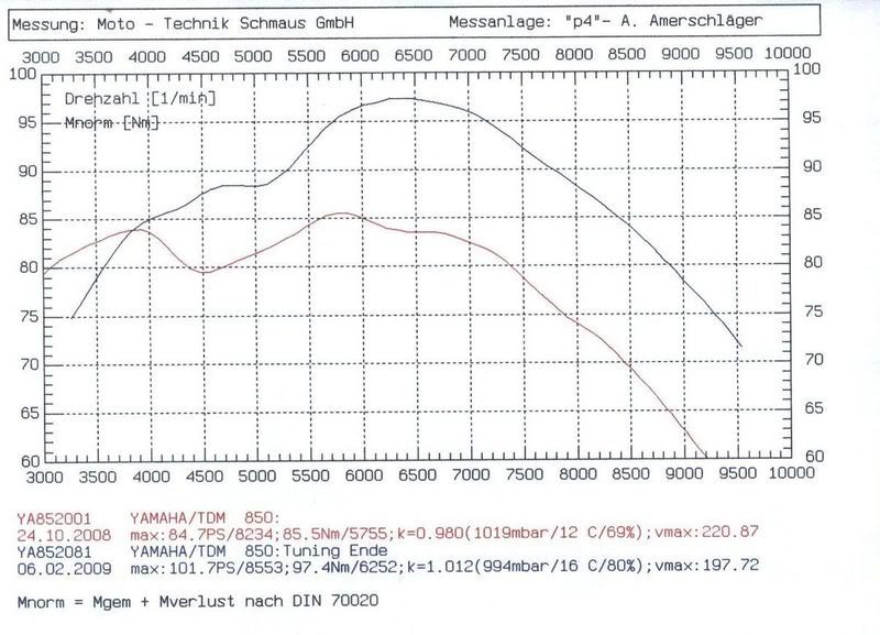

ULF IST FERTIG...............HABE GERADE DIE KURVEN ERHALTEN.........8o
kommen dann die tage hier rein......

Über 80PS bei 6000 Umdrehungen, ein Traum!
Bei wieviel Hubraum bist Du jetzt?

Beitragvon Red » 06.02.2009 21:12
joh also scheint schon brutal.
muss halt jetzt mal schauen, was ich mit der übersetzung mache, da sie immo schon wesentlich kürzer als zuvor ist.
es stört etwas die drehmomentschwäche untenrum.....hier wäre es schon gewesen, wenn der alte zustand hätte gehalten werden können.
ab 3700 wird sie wohl spürbar besser gehen ab zuvor, woran die akra nen gewaltigen anteil hat.
die anlage hat tatsächlich fast alles weggebügelt.
der hubraum liegt jetzt bei 878 ccm³, getriebe 4tx, vergaser 41'er flachschieber von keihin, mit angepassten trichtern.
bin wirklich auf das fahren gespannt.

so jetzt ich.
ja die Kurven sind obenraus echt top geworden.
Meister Penner - Hut ab!
Gute Akribische Arbeit.
Robert Herzlichen Glückwunsch.
das mit unterhalb von 4300 u-min gefällt mir allerdings nicht so.
die 3 VD hat im Original zustand, bei etwa 3000 Touren eine Leistung von 30 PS und 72Nm
deine hatte bei 3000 Touren etwa 34 PS und 80 NM
jetzt nach der Kur hat deine geschätzt. 28PS und 68 Nm das ist weniger als die Serie.
ich weiß dass ist eigentlich Normal (wegen der Nockenwellen)
aber gefallen tut mir persönlich das nicht.
gut die Übersetzung macht da einiges wett. aber höhere Drehzahlen sind jetzt vonnöten.
mir persönlich ist die Spitzenleistung nicht soo wichtig, ich möchte dann untenrum versuchen zu behalten was ich hatte. etwa 30 PS und 67Nm
hier ein Vergleich: TDM oder Navigator

Beitragvon Red » 07.02.2009 13:45
habe gerade ebend noch ne längeres gespräch mit ulf gehabt......
natürlich auch zu dem nm verlust untenrum.
was natürlich immer klar sein muss, ist die tatsache das ein tuning über nockenwellen immer irgendwo ein kompromiss zw. mn untenrum,u. leistung obenrum sein wird. das ist auch nicht ganz so unbekannt.
was aber recht massiv in den unteren teil der kurve einwirkt, ist das nutzen des prüfstands u. wie darauf gemessen wird.......
u. zwar wird das recht digital gemacht.
d.h gang rein u. vollgas, u. dies durch alle gänge.
u. hier liegt auch irgendwo das problem, welches auch in der arbeitsweise der flachschieber zu suchen ist, u. sich eben in dem schrieb niederspiegelt.
der flachschieber hat die tendenz untenrum, trotz beschleunigerpumpe, sich beim vollen aufziehen leicht zu verschlucken (d.h. es fehlt ein wenig am sprit), u. nicht so sauber hochzuziehen wie es ein unterdruck gaser tut, welcher die gasgriffstellung nicht 1zu1 umsetzt, sondern verzögert aufzieht.
erst bei höheren drehzahlen, wenn die strömung sich etwas beruhigt hat, ist auch beim flachie ein sauberes hochziehen gegeben.
d.h. bei einem normalen aufziehen....also nicht digital, sieht auch der flachschieber untenrum wesentlich besser aus als auf diesem schrieb.
ich bin in diesem zusammenhang auf michaels schrieb extrem gespannt.
übrigens.....auch diese kurve wurde im 4 gang, mit airbox u. eater geschrieben.
wenn sie dann komplettiert ist, wir noch mal ohne eater u. mit einem anderen eater gemessen werden.
nach ulf sind (dauer) drehzahlen von 8500 - 9000 u/min. kein problem, der begrenzer kommt bei der 3vd bei etwas über 10.000 u/min.
220 sind seiner meinung auch mit dieser ubersetzung drin......naja wir werden sehen.
bei der frage zur genauigkeit des drehzahlmessers der tdm, war die antwort, das dieser bei 8500 genau mit dem prüfstand übereinstimmt, u. es ihn erstaunt hat wie exakt dieser ist.
Zuletzt geändert von Red am 07.02.2009 18:31, insgesamt 2-mal geändert.

Beitragvon Yamaha-Men » 07.02.2009 14:26
wundert mich jetzt etwas das die Kurve auch im 4. Gang gemacht wurde, warum nicht im 5. Gang. Normalerweise wird ja die Beschleunigerpumpe bei der Prüfstandmessung geschlossen, meine es zumindest so in Erinnerung zu haben,
wurde auch bei meiner letzten Messung ohne Beschleunigerpumpe so gemacht
Bei "guilty"(Schuldig) verstehe ich den Sinn dahinter nicht :gaga:
Nockenwellen wurden ja bei mir nicht verändert, nur die Verdichtung erhöht, Kanäle bearbeitet und Steuerzeiten exakt eingestellt
