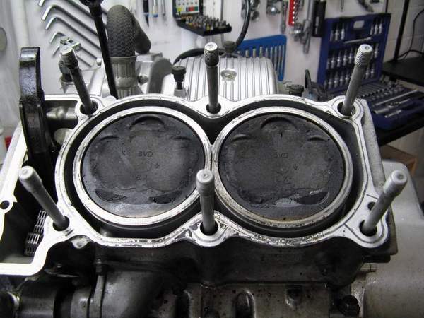

so der Motor ist nin Offen, d.h. der Kopf ist unten; die Motorhalterungsschrauben ließen sich mit viel Geduld lösen, war am Bund korodiert. Der Monteur empfahl mir beim Zusammenbau Kupferpaste oder Fett auf die Schrauben zu machen.
So schaut er aus
wenn man anschaut sieht er für knapp 70.000 Km gar nicht schlecht aus. Die Felgen wurden heute auch ausgebaut und Spezi bringt sie dann morgen wahrscheinlich zum Monteur damit ich sie dann morgen Abend wieder abholen kann. Am Montag wird der Motor dann vollständig zerlegt sein das man auch mal einen Blick auf das Getriebe hat. Dann werden auch die Ersatzteilepreise vorliegen für die Teile die gewechselt werden. Verdichtung wird auf jeden Fall erhöht, dürfte dann knapp an die 12:1 gehen schätze ich mal, Platz wäre genügend vorhanden meinte der Monteur. Was zusätzlich im einzelnen noch gemacht wird ,kann ich sagen wenn ich genaue Preise habe was der Spaß dann kostet.
Zuletzt geändert von Yamaha-Men am 25.09.2008 21:52, insgesamt 5-mal geändert.

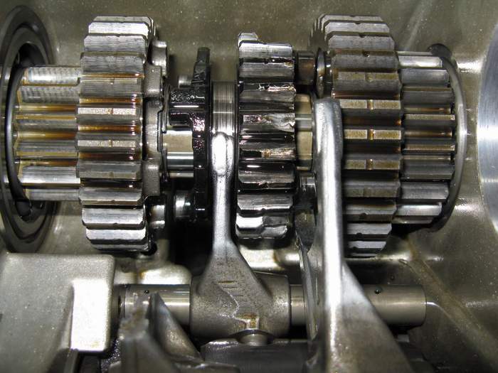

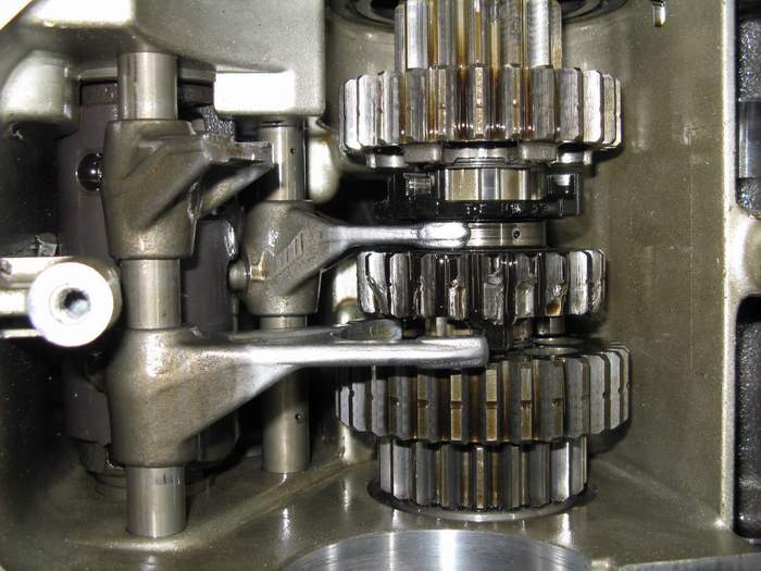

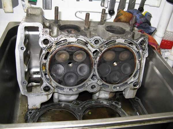

so der Motor ist nun größtenteils zerlegt, Kurbelwelle ist noch drin. Hier mal ein paar Bilder vom Getriebe:
Beide Zahnräder des 3. Ganges, sowohl auf der Eingangs- sowie Ausgangswelle sind an den Rädern abgebröselt. Zudem hat es eine Schaltgabel kurz hinter der Befestigung abgerissen, wie man auf den Bildern erkennen kann.
Die anderen Zahnräder sehen nicht schlecht aus, man könnte durchaus nur die Räder des 3. Ganges wechseln.
Anhand der Buchstaben auf der Schaltgabel kann man erkennen das in der TDM das Getriebe der XTZ 750 verbaut wurde, bei mir kommt jetzt eines der 4 TX rein, auf diesen Schaltgabeln steht dann 3 VD :nuke:
Ansonsten kann man sagen das sich der Motor noch in einem guten Zustand befindet, auch die Kolben zeigen keine übermäßigen Laufspuren.
Steuerkette wird mitgewechselt da sie nicht mehr so besonders ist, könnte jedoch wieder verbaut werden, ein Wechsel würde aber wieder eine Heidenarbeit sein.
Sämtliche Lagerschalen sowie Kolbenringe und O-Ringe werden gewechselt, Kolbenlaufbahnen werden geläppt. Tuningmaßnahmen werden besprochen wenn am Montag die genauen Preise für die Ersatzteile vorliegen. Habe heute einige Teile mitgenommen zum Saubermachen, da hat sich im Laufe der Zeit einiges an Dreck und Schmoder an unzugänglichen Ecken gesammelt.
Bin froh das die Sache langsam rollt, dann ist auch ein Ende absehbar
Zuletzt geändert von Yamaha-Men am 02.10.2008 20:07, insgesamt 3-mal geändert.

zum Getriebe whow
da bin ich falch gelegen
ich hätte nie gedacht dass die zähne ausgebrochen sind
- da hast du verdammt viel glück gehabt dass dem motor nicht mehr passiert ist.
der hätte vollschrott sein können.
hoffe dass du bald wieder einen super motor hast, mit funktionalem getriebe. I)

ohoho....
da hat es aber laut geschrotet...8o .
Ich denke die schaltgabel ist gebrochen und die beiden zahnraeder dann mitgenommen.
Keine feine sache.....
Ich habe aber schon schlimere getribe von MX moepis reparieren muessen :rolleyes: .
Ich bin froh das du nicht andere schaden im motor hast (koennte aber schlimmer werden)

war heute mal wieder in der Werkstatt, Motor ist zerlegt. Gewechselt werden nun sämtliche Lagerschalen, Kolbenringe (die Lauffläche wird geläppt) Ventilschaftabdichtungen sowie alle O-Ringe und Dichtungen sowie die Steuerkette, die doch etwas Verschleiß aufweist. Laut Aussage des Meisters ist der Motor dann wieder so gut wie Neu und muss 800-1000 Km wieder eingefahren werden, danach wird ein Kundendienst gemacht.
Tuningmäßig wird die Verdichtung erhöht, die Kanäle werden bearbeitet und die Steuerzeit wird angepasst. Leistungsmäßig sollte der Motor ca. 8-10 PS dadurch zulegen, würde dann bei ca. 95-98 PS liegen. Abstimmung würde dann bei DZT gemacht damit die Abgaswerte optimal stimmen.
Rein von den Ersatzteilen her belaufen sich die Kosten auf ca. 650 Euro, das Gesamtpaket kommt auf ca. 13-1.400 Euro
Fertig sein soll der Motor Mitte Ende nächster Woche, hoffe das ich bis dorthin auch einen Lichtmaschinendeckel habe, meiner hat einen Riss.
Zuletzt geändert von Yamaha-Men am 06.10.2008 19:57, insgesamt 1-mal geändert.
