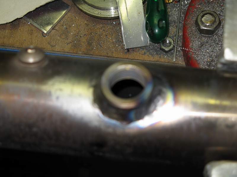

wie gesacht ich habe nur einen sondenanschluss im hosenrohr, den mir romano in meinen titan (auaha........achtung insider) äh edelstahlkrümmer geschweisst hat.
technische daten/weitere bilder u. hintergründe zum auaha findest du weiter vorne im thread.

hab auch nen Anschluss für Lambdasonde am Krümmerrohr
hat mir der Klaus 58 mal gemacht; hat ihn selbst gedreht und eingeschweißt :ok: :guru: der kann dir bestimmt auch die Maße geben ;)
Hab noch einen zusätzlichen drin den mir DZT mal eingeschweißt hat, sind aber unterschiedliche Gewindegrößen; ist der kleinere Stopfen den man links auf dem Bild sieht

Einschweissmuffen, dazugehörige Stopfen aus Edelstahl und sonstiges Zubehör gibt es für schmales Geld bei: http://www.uni-fit.de/
Die Akra an meiner TRX hat in den Krümmerbögen jeweils einen Sondenanschluss, die Multi jeweils in den Krümmern und eine im Sammler, die XTZ jeweils im Krümmer.
Meine Erfahrungen beim Abstimmen diverser 2Räder - Vergaser können trotz identischer Bestückung durchaus unterschiedliche Werte liefern. Das Prüfen mit der Sonde im Sammler liefert lediglich ein kumuliertes Ergebnis.

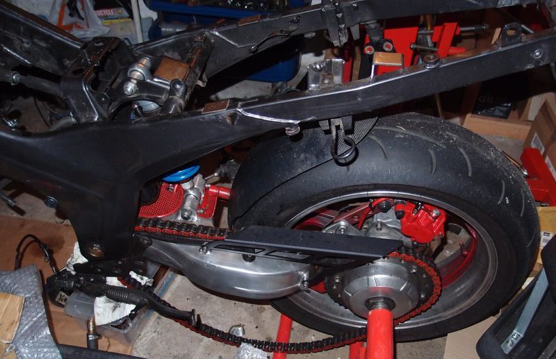

Beitragvon Red » 27.10.2012 09:55
tach,
da moped weg ist habe ich etwas zeit für die weniger wichtigen dinge......

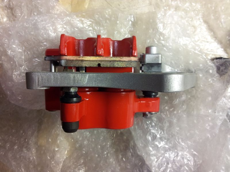

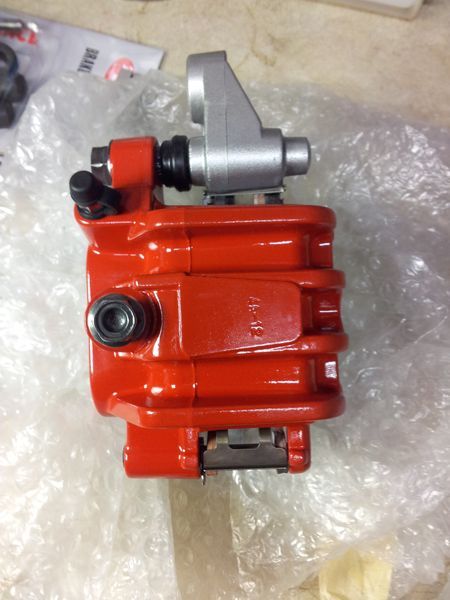

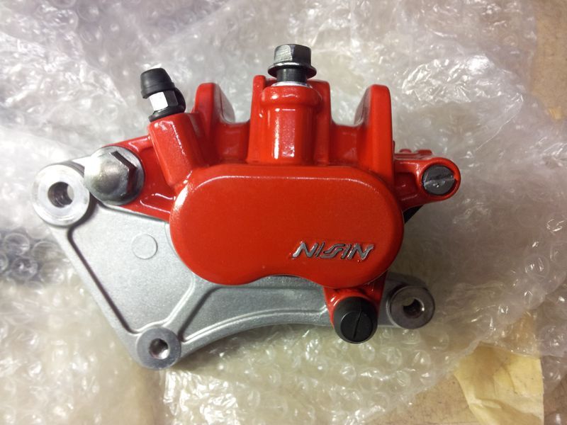

wie einige wissen hat es mir die bremse auf dem hockenheimring unschön zerlegt.....
sah dann so aus
u. so
warum........weiss ich nicht wirklich. entweder hat sich der schwimmsattel auf einer der führungen verkantet, od. aber die bremsbeläge haben sich aus dem gusswiderlager gedrückt.
die 3vd u. 4 tx fahrer können sich glücklich schätzen, hinten eine vernünftige festsattel 2 kolbenanlage zu haben.
bei der 900er haben sie ja dann wohl auch einess dieser billigmodelle verbaut.
zum glück ist auch die vfr ein volumenmodell, so das ich zum wirklich schmalen preis 2 sättel u. deren aufnahmen habe erwerben können.
beide wurden komplett überholt, mit neuen schmutzabweisern u. dichtgummis, zudem wurden die kolben poliert.
der erste war nach einer woche im moped, u. ist beim erich, den 2. habe ich jetzt hier noch etwas aufwändiger, u.a. auch mit neuen belägen fertiggemacht, der wird dann noch gegen den anderen zusammen mit der neuen scheibe eingebaut werden.

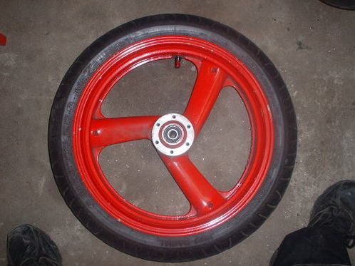

Beitragvon Steindesigner » 27.10.2012 10:41
Schön..........rot. :D
Neuer Lack?
Beitragvon RucksackEifelYeti » 27.10.2012 15:13
aber bischen blasser wies Orischinal, da muss das Orischinal (3VD) aber noch angepasst werden.... Blass Rot = Rosa :lol:
Axel - Member of CDAS
Beitragvon 100wasser » 27.10.2012 15:39
.....wie schön ,selbst so ordinäre Bauteile wir Bremssättel ,doch wirken wenn sie liebevoll zurecht gemacht werden. :)
Beitragvon Red » 27.10.2012 16:08
find ich auch.
über den im moment angebauten u. ebenfalls lackierten, ist mir bei der montage bremsflüssigkeit gelaufen, u. die ganze pracht war wieder dahin.
leider scheint es da nach wie vor nix resistentes zu geben......:rolleyes:
habe den sattel dann 2 tage in verdünner gelegt, u. alles neu machen müssen.
Zuletzt geändert von Red am 27.10.2012 16:09, insgesamt 1-mal geändert.

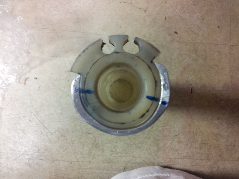

Beitragvon Red » 28.10.2012 17:12
tach,
bunte bremssättel find ich auch langweilig......
deshalb neues projekt begonnen u. schon wieder fertiggestellt.

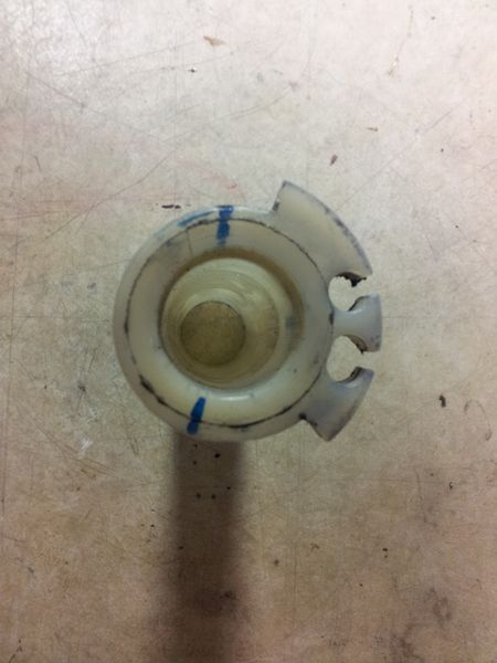

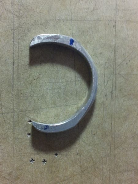

kurzhubgasgriff
hintergrund.......da die tdm eh nur vollgasgefahren wird, nervt (mich) das mit der zeit immer so weit umgreifen zu müssen.
jetzt habe ich schon seid den keihins, einen von 90° auf 74° verkürzten griff mit 37mm durchmesser drin.......
orig. hat soweit ich mich recht erinnere 34mm durchmesser.
bin aber der meinung noch kürzer könnte noch besser sein......
aber die Dinger sind leider nicht so ganz billig.
also selbst ist der mann......
5mm alublech in streifen geschnitten, um nen holzstiel gebogen, etwas geschliffen, angepasst.............
.....fertig
die jetzt vorhandenen 44mm haben den drehwinkel schätzungsweise auf etwa < 60° verkürzt.
an den markierungen ist recht gut die differenz zu erkennen..........rechts die 0 stellung.
sollte das jetzt zu kurz sein, wird von dem alu noch was runtergenommen, was aber kein thema ist.

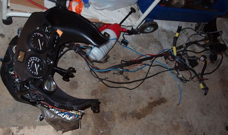

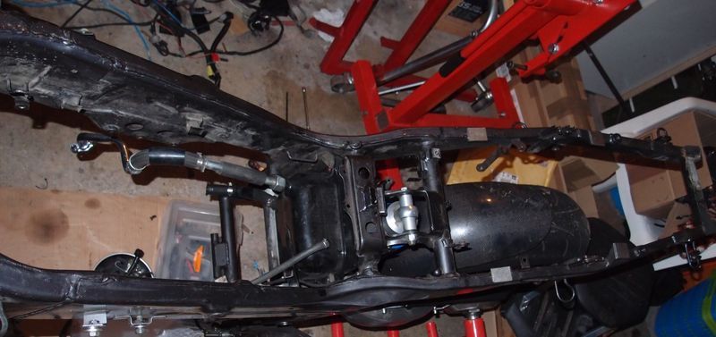

Beitragvon Red » 08.11.2012 09:36
tja was soll man sagen..........
eigendlich alles im fluss.

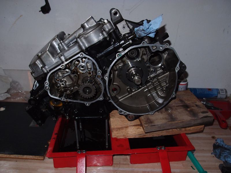

der rahmenbruch.....bilder folgen, ist tatsächlich über mehrere cm lang auf der antriebsseite.
verschleiss an den schwingenlagern u. einer von hans gedrehten buchse (ev. nicht geeignetes material).
motor haupt u. pleullager nach 104000 km leichter verschleiss, aber noch gut in der toleranz, werden aber dennoch getauscht.
im motor selbst haben sich metallener abrieb u. kleinere magnetische teilchen angesammelt, leider konnte bisher noch nicht ermittelt werden woher.
getriebe u. andere zahnräder sehen jedenfalls sehr gut aus.
da der motor ein neues farbkleid erhalten soll
stellen wir uns immo die frage, ob es besser wäre den motor zu pulvern od. zu lackieren.
das wilbers ist inzwischen auf dem weg zur überholung.

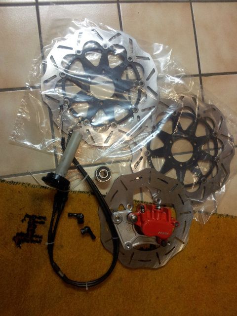

ein 2. radsatz, der gepulvert werden soll ist für kleines geld eingekauft worden,
neue bremsscheiben für vorne.........wie im anderen thread erwähnt von probike / braking, für hinten eine france equipment, u. eine komplette bremsanlage hinten wurde aufgebaut.
des weiteren mein kurzhubgasgriff, neue 2rsh explorer lager für vorn, u. 2 winkelventile.
immo warte ich noch auf neue 8mm neodyms, für die kleineren floater vorne, u. dann kann das paket auf die reise gehen.
