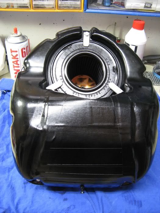

jetzt isse ja seit ein paar tagen eingefahren, das öl ist gewechselt, die ersten runden sind gedreht.
immo kann ich sagen, das sie sehr gut geht, die 28 ccm mehr, in verbindung mit der verdichtungserhöhung, sind spürbar, der 2. schub ab 5500 ist nach wie vor vorhanden.
kommt mir nicht mehr ganz so ausgeprägt vor, da ich mich entweder dran gewöhnt habe, od. sie unterhalb, durch die splitter u. die grössere airbox etwas kräftiger schiebt.
eines ist mir aber aufgefallen u. das ist nicht so schön.
aber erstmal ne erklärung zum thema:
ist ja nicht unbekannt, das flachschieber, vor allem aus niedrigen drehzahlen, in hohen gängen, nicht digital aufgemacht werden dürfen, da sie sich, bedingt durch luft / spritmangel verschlucken.
dieser effekt hat sich nach den umbauten (splitter, airboxvergrösserung u. airboxeinlasstrichter), bei mir etwas verstärkt.
gerade wenn es bergauf im hohen gang geht, ist das gas unterhalb von 4000 u/min sehr sanft aufzuziehen, da sie ansonsten in ein loch fällt, aus dem sie nur noch rauskommt, wenn das gas wieder zugemacht, u. eben mit mehr gefühl als zuvor aufgezogen wird.
da an den gasern spritmässig nix gemacht wurde, kann es nur an den veränderungen luftseitig liegen, die das bewirkt haben.
nicht das es sonderlich schlimm wäre, aber ich werde dennoch schauen, ob ich das ganze nicht wieder etwas richtung vorher verschieben kann.
deshalb zuerst mal wieder auf die ursprüngliche halterung des kn zurückbasteln, u. dem klaus seine abdeckung runter.
u. die alte wieder rangetüdelt
eventuell kostet mich die höhe von dem stutzen doch etwas an luft.

durch den airboxumbau kann der motor tatsächlich jetzt weniger luft bekommen. die luftansaugung sitzt jetzt voll im leebereich/unterdruckzone hinter der verkleidung. durch die erhöhung des deckels besteht auch keine möglichkeit hinter dem tank luft anzusaugen.
kannst du eine probefahrt ohne verkleidung machen?

das war ja von vorn herein die befürchtung, das sie durch den umbau weniger luft bekommen könnte.
werde jetzt als erstes den ansaug u. haltedeckel über dem filter wegmachen, da das teil mit ca. 15mm höhe, auch raum in anspruch nimmt. eventuell könnte es auch was nutzen die nadel um eine kerbe abzusenken.
ein kleine runde ohne verkleidung wäre machbar.

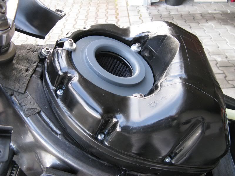

das demontieren des ansaugsdeckels ändert wenig an der ungünstigen ansaugposition.
wenn mir nicht irrt, sitzt der origi-ansaugrüssel nach hinten, oder? von daher käme die ausgleichsströmung in die unterdruckzone hinter der verkleidung. bei dir behindert da der höcker des lufikastens die zirkulation.
wie stark die unterdruckzone ist, sehe ich derzeit am multier. am zündschlüssel habe ich einen nicht kleinen moosgummi-anhänger. ab tempo 100 steht der senkrecht nach oben.
auf verdacht würde ich an der vergaserkonfiguratin momentan ohne einblick in die gemischbildung nichts ändern.
auf die schnelle wäre wohl der einsatz eines origi-luftfilterdeckels (ohne höcker) zielgerichteter.
was sagt denn dein lambdamessgerät in den problemdrehzahlen?

die deckelhöhe liegt wie gesagt bei 15mm gegenüber flach u. würde mir letztendlich den platz zum tankboden um diesen wert vergrössern.
allerdings glaube ich auch nicht so richtig daran.
wobei sie bei konstanten auch hohen drehzahlen sauber läuft, zumindest nichts von luftmangel zu merken ist, u. auch nicht heisser läuft.
ja der rüssel geht nach hinten richtung sitzbank. das original airbox oberteil wäre in der tat eine schnelle alternative, wobei der leidensdruck nicht so hoch ist, wie es sich jetzt vielleicht liest.
eventuell wären ja schon ein paar von den air vents unten in der box erfolgreicht.
vergaser sprit konfig wäre erst der letzte step.
stocher du nur in den wunden rum.........nix sagt das nicht vorhandene messgerät, sowie die nicht vorhandene sonde.
oder würde das problem noch vergössern. lufteinströmung von 2 gegenüberliegenden seiten bei unterschiedlichen druckverhältnissen sehe ich nicht als der weisheit letzten schluss an.
sorry, das mit dem noch nicht vorhandenen messgerät wusste ich nicht. ich dachte, das läge schon längst hufescharrend in der garage.

Ohje -nun musstest du dir ja auch noch neue Lufischrauben dremeln....ja so ist das wenn man es gut meint und Sachen einfach so verschenkt . ;) :teufel:
Besteht nicht auch noch dir Möglichkeit den Tank ,am hinteren Ende ,ein wenig
anzuheben ?( ...... da bringt doch jeder zusätzliche mm ne menge Luft - oder?(

jep in tat strömungen sind schwer zu kalkulieren. so könnten diese air vents ein segen, aber auch ein fluch sein. aber das war sowieso erstmal nur so ein gedanke.
in der tat wäre der original deckel der schnellste weg, zumal so ein dingens hier noch rumliegt.
@100H2O
jep, das war auch mein erster gedanke...jetzt muss ich mir noch welche machen.
tank hinten hoch ginge, hätte aber
1. dennoch das thema, das die luftdurchführung im deckel nach wie vor zu ist u.
2. recht hässliche spaltmaße zu den seitenteilen zur folge.
wie gesagt werde erstmal jetzt den deckel oben runtertun, u. fahren.
