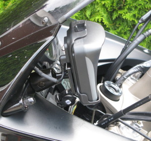

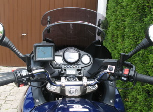

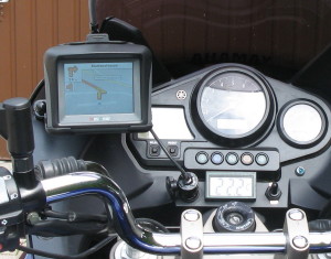

Über den Kugelkopf in der Halterung lässt sich das Gerät gut am Lenker justieren. Allerdings habe ich mir eine Sonderhalterung für die TDM gebaut (siehe Bilder).

Ich habe das Navi mit Teilen der serienmäßigen Befestigung und eigenen Anbauten fest im Cockpit eingebaut (natürlich abnehmbar) und den mitgelieferten Spanungswandler 12/5 V vor die bereits vorhandene Steckdose im Cockpit geschaltet und hinter der Cockpit-Verkleidung eingebaut (siehe Fotos).
Wegen der begrenzten Laufzeit des Headset-Akkus von (nach Werksangaben) 6 Stunden habe ich mir bei Pearl ein in der Sekundärspannung verstellbares 12V-Kfz-Netz-/Ladegerät für 9,95 € gekauft und mit passenden Steckern versehen, mit dem ich von einer bei mir unter der Sitzbank eingebauten 12-Volt-Steckdose das Helm-Set in Fahrpausen unterwegs nachladen kann.

Beim Halter hätte ich bedenken das das Navi bei schlechter Wegstrecke herausfallen könnte. Sieht zumindest so aus.

Zum Halter: Da fällt bei Erschütterung nix raus, der ist selbstverständlich fest verschraubt!

Ich würde ggf das Navi zusätzlich sichern, nicht das es bei holpriger Strecke herausfällt, ich finde das nicht so überzeugend.
