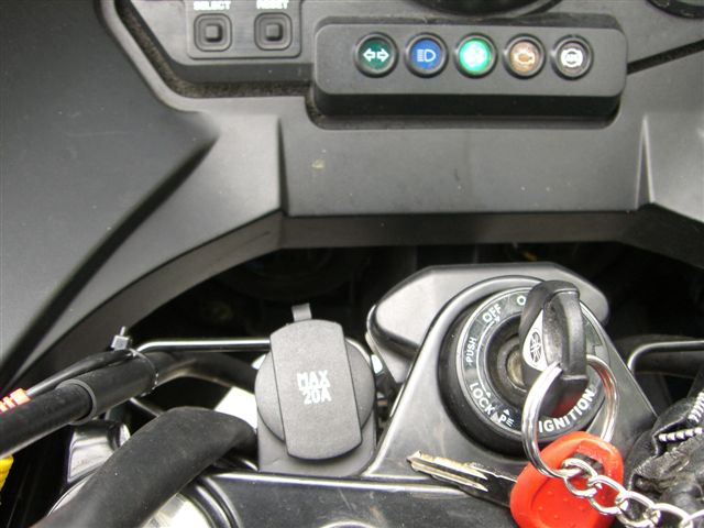

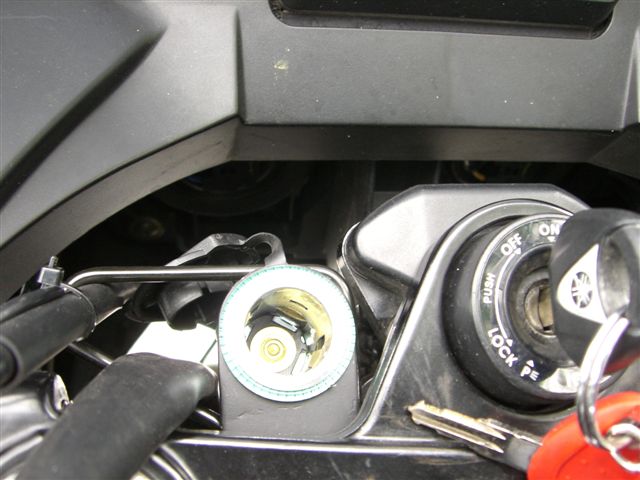

moin moin,
also den handelsüblichen Anzünder vom Schrottplatz solltest Du besser vergessen, der ist nämlich nicht dicht.:teufel:
Ich hab einen extra für den Aussenbereich mit Gummikappe drüber, da kann zumindest wenn nichts angeschlossen ist kein Wasser rein. Und hat auch nur 14,95 gekostet. Wasserdicht ist Pflicht, vor allem, wenn Du die Steckdose direkt an die Batterie hängen willst, sonst musst Du nämlich öfter die Sicherung wechseln. :))
Ich hab meine Steckdose auf der rechten Seite der Armatur eingebaut, dazu die Verkleidung durchgebohrt und mit den beiliegenden Unterlegscheiben, Dichtungen und Kontermuttern festgeschraubt. Anschluß ist unter der rechten Verkleidung an der Elektrik, da geht so viel längs, da kannst Du auch sicherstellen, dass der Anzünder nur Saft bekommt, wenn die Zündung an ist bzw. Motor läuft.

Also ich habe für meine Verbraucher (Navi etc.)
eine ganz normale 12V Steckdose um ein paar euro
mit einem selbstgefertigten Montageblech neben das Zündschloss geschraubt.
Da nimmt die Steckdose wenig Platz weg , sieht integiert im Cockpit aus.
Direkt von der Batterie mit "fliegender Sicherung" unter der Sitzbank.
(Bei Bedarf kann so über die Steckdose die Batterie geladen werden)
Wenn ich die Steckdose nicht benötige wird einfach die Sicherung entfernt.
(So kann nichts versehentlich zu entladen der Batterie führen)
und ausserdem kann man mir nicht "meinen Strom" klauen ;D
Zur Information an Bastler:
IMMER MIT SICHERUNG !!!!!!!!!!!
(ohne ist grob fahrlässig und kann zu Kabelbrand führen)
meine Lösung sieht so aus..........
sicherung
http://www.guwe.at

Die Bilder sehen gut aus.
Die "max 20A" vergiss am Moped mal ganz schnell.
Für Navi ect. würde ich die Sicherung max. 1A wählen, und nur zum Batterieladen eine 2,5A Sicherung einsetzen.
Notfalls würde ich den KFZ-Sicherungshalter gegen einen Feinsicherungshalter aus dem Elektronikladen wechseln.
> einsetzen.
> Limbo
selbstverständlich ist die Angabe mit "MAX 20A" schon
serienmässig auf die Steckdose geprägt und hat mit der Sicherung nichts zu tun.
(habe ich vergessen zu erwähnen)
1 A wäre mir manchmal etwas zu wenig (nur 12W???)
Also für meine Bedürfnisse sind eher 6A oder 10A (das entspricht 70-120W)
eher richtig.
Vielleicht will man ja mal grössere odere mehrere Verbraucher anstecken.
Da kommen schon mal 30-50Watt zusammen.
Und bei einem Kabel mit 2,5mm querschnitt ist auch alles technisch ok. bei 10A
Schliesslich will meine sozia ja auch mal den Haarfön anstecken ;D
