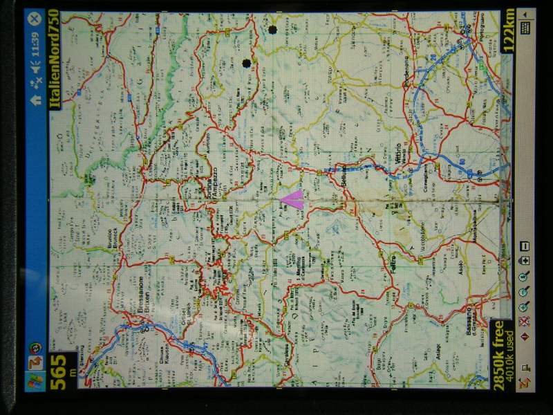

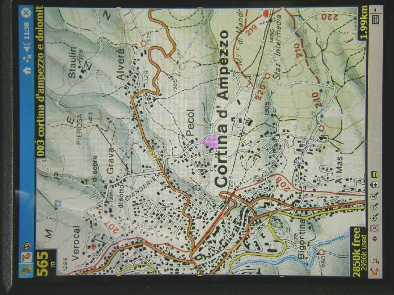

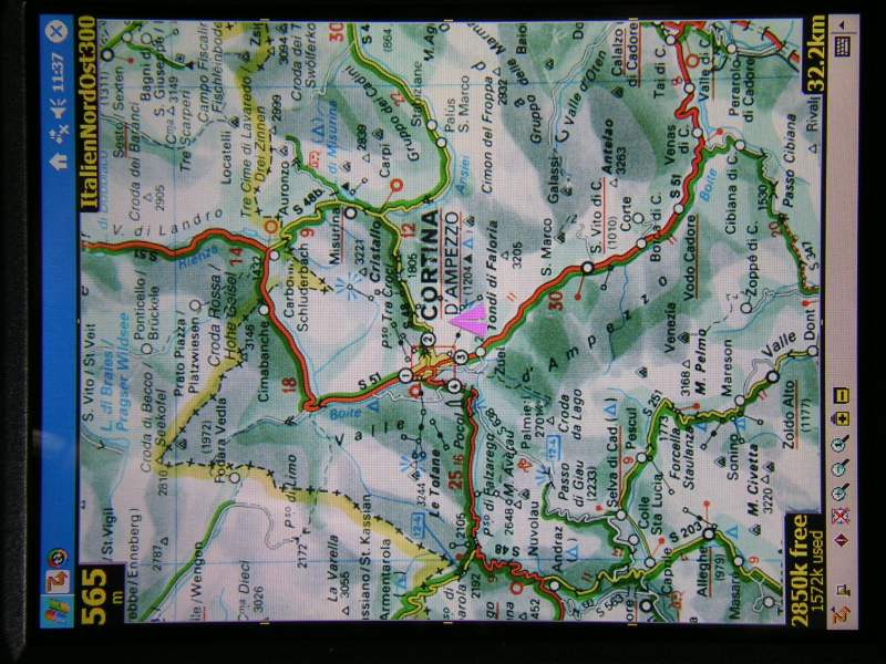

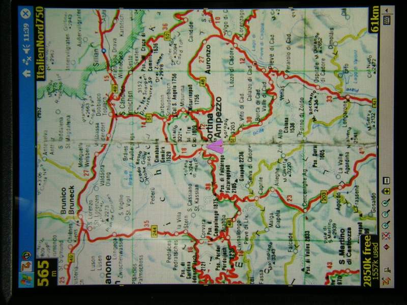

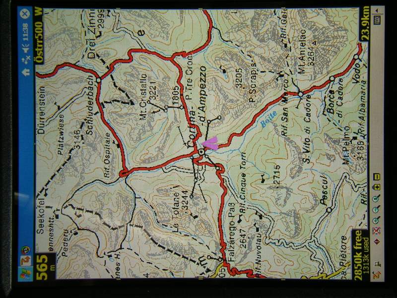

Vor der Entscheidung stand ich vor zwei Jahren auch und habe in vielerlei Foren gelesen, gefragt und probiert. Ich stellte mir vor, wie ich unterwegs bin und wie ich ein 'normales' Navigationssystem mit Vektorkarten auf dem Motorrad einsetzen koennte. Und ich kam schnell zu dem Schluß, dass ohne vorherige Planung zu Hause am PC da nicht viel geht (ausser direkt von A nach B und vielleicht ein paar Zwischenpunkte). Noch heute ist mir schleierhaft, wie man mit so einem Geraet und den paar Pixeln, die da mit wechselndem Glueck dargestellt werden auf die Schnelle eine schoene Route bestimmen soll, die z.B. zunaechst schnell aus der Stadt rausfuehrt (mit AB) und dann auf kleinen moeglichst kurvigen Straesschen weiter. Und da ich kein 'Vorherplaner' bin und viel lieber unterwegs 'in die Karte schaue', habe ich mich fuer eine Moving-Map SW (Pathaway) und einen hx4700 PDA mit Otterbox mit RAM-Mount entschieden. Mit gefuehrter Navigation kann ich auf dem Motorrad ueberhaupt nix anfangen. Es sei denn, es ist keine Tour angesagt sondern es regnet oder es soll schnell gehen. Dann werfe ich den TomTom an :O
Aber wenn das Kartenmaterial stimmt, finde ich Pathway in vielerlei Hinsicht einfach unschlagbar fuer schoene sponane Motorradtouren und ich bin immer wieder begeistert, wenn ich eine neuen Strecken damit entdecke!
Das ganze ist aber eher keinen Loesung 'von der Stange' und erfordert ein wenig Engagement. Wenn dann aber alles passt, macht es sehr viel Freude, damit unterwegs zu sein.
Vor kurzem habe ich im Friaul den New-Yorker Rob Beach getroffen. Der ist immer ein halbes Jahr in Europa mit seiner alten GS unterwegs und schubst eine Hand voll Amerikaner auf neuen BMWs durch die Gegend. Der faehrt natuerlich mit Garmin, aber auch er war sehr interssiert an meinem 'setup' als wir ein wenig Tourentips getauscht haben.
Z.
PS: Wer sich unter Moving-Map Software nix vorstellen kann: Es liegen beliebig viele Karten verschiedenen (oder auch gleichen) Massstabs und/oder Darstellungsarten (Topogr., Rad-, Wander-, Strassenkarte oder gar Satellitenbild, etc) virtuelle uebereinander (aber immer nur die gewaehlte oder die hochaufloesendste sichtbar) und werden mit Hilfe der GPS Koordinaten so ueber den Bildschirm geschoben, dass ein kleiner Pfeil in der mitte meist auf oder recht nahe der Straße 'langfaehrt' und dabei auch die Richtung angibt. Die Karten koennen dabei automatisch um 90° gedreht werden, damit man beim nach Sueden fahren nicht rechts und links vertauschen muss. Aber dann kann man ggf die Texte der Karte nicht mehr (so gut) lesen. Mich verwirrt das und ich habe die Karten immer 'genordet'. Hier navigiert der Fahrer also noch selbst und ist nicht der Software und einer Vektorkarte ausgeliefert. Man kann auch Routen vordefinieren (auch wenn es nicht erforderlich ist, weil man ja die Info zur Streckenbestimmung eh vor sich hat). Die Routen bestehen dabei aus beliebig vielen Punkten (Staedten, Abzeigungen, etc) die mit einer geraden Linie verbunden sind. Von der aktuellen Position zum naechstliegenden Punkt, der angesteuert wird, ist dann noch eine weitere andersfarbige Linie angezeigt.
