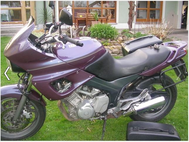

Ich hab mir eben ne gebrauchte TDM 3VD mit Koffersatz gekauft...
Da aber die Kofferträger bei abgenommenen Koffern nicht gerade der guten Optik des Bikes zuträglich sind, wollte ich von euch wissen, ob ihr erkennen könnt, was das für ein Trägersystem ist. Auf den Koffern steht "Yamaha". Also denke ich mal, es sind Originale.

Das sind die originalen Koffer von Yamaha. Da wirst du nichts passendes bei den anderen Ausrüstern finden.

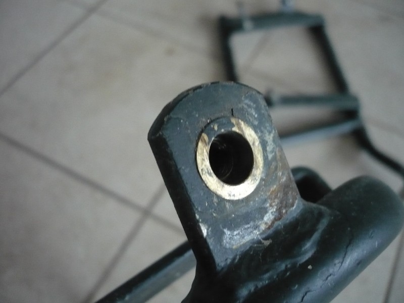

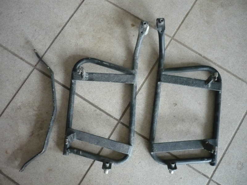

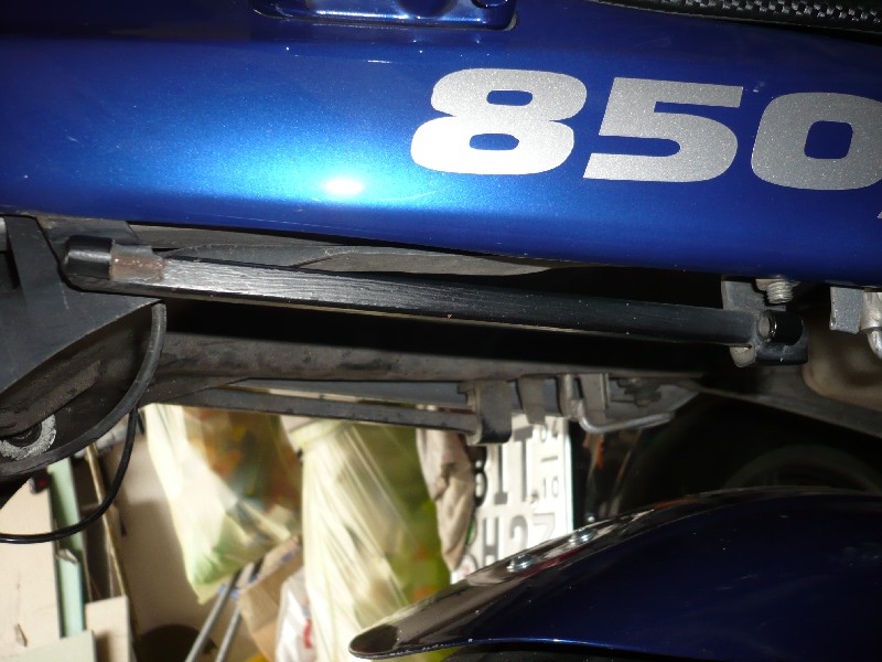

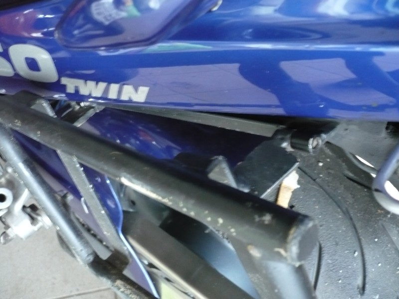

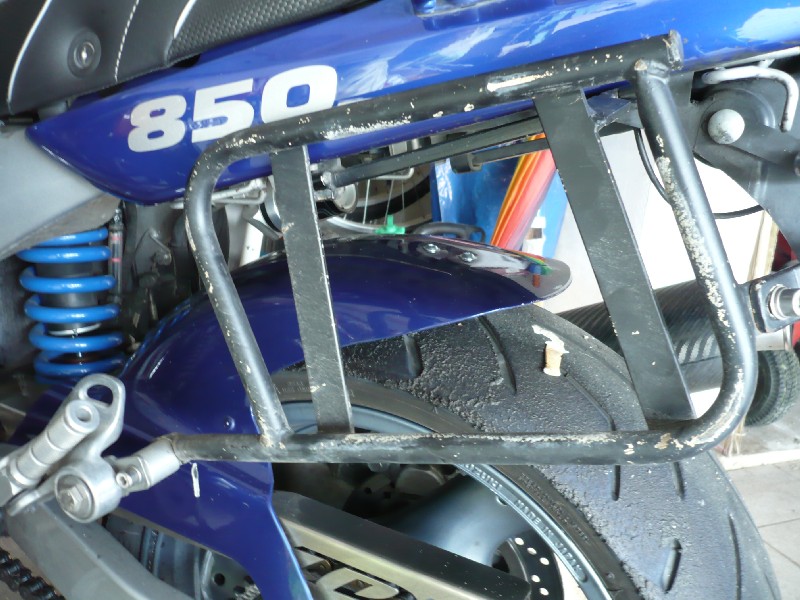

Beitragvon RucksackEifelYeti » 24.08.2012 17:46
mojen zusammen,
ist keine große Sache, die Träger zu ändern, sieht anschliessend so aus:
Axel - Member of CDAS
Welches Koffersystem ist das?

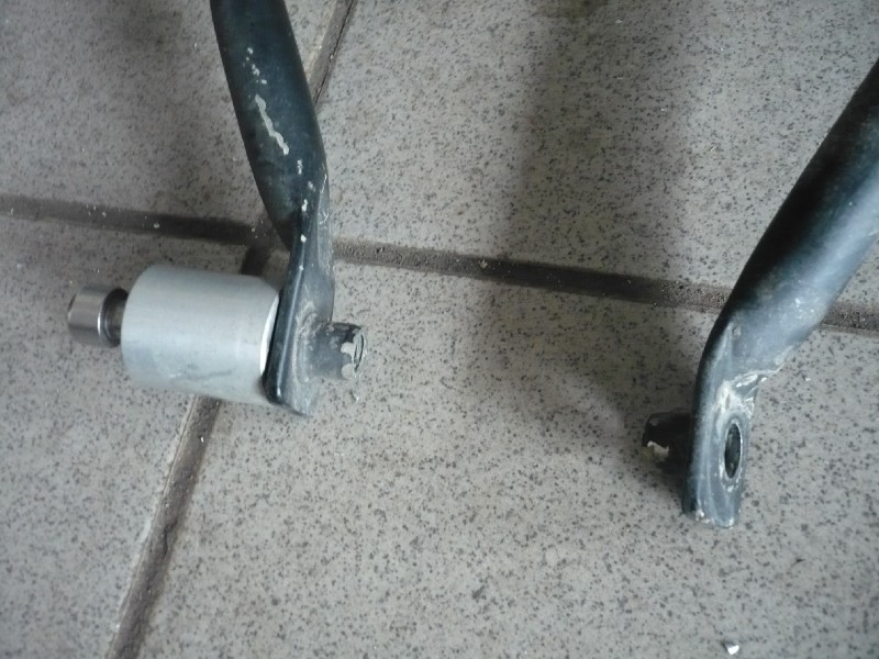

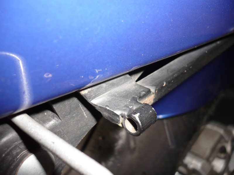

Beitragvon RucksackEifelYeti » 24.08.2012 17:53
Halter unten:
Halter oben:
die Strebe wurde vor dem Trennen der Befestigung vom Rest des Träger angeschweißt, damit der Abstand erhalten bleibt.
Anschließend die Hülsen anschweißen, Wichtig hierbei, das die Hülsen zueinander fluchten, sonst gibt es später Pobleme mit dem zusammen stecken.

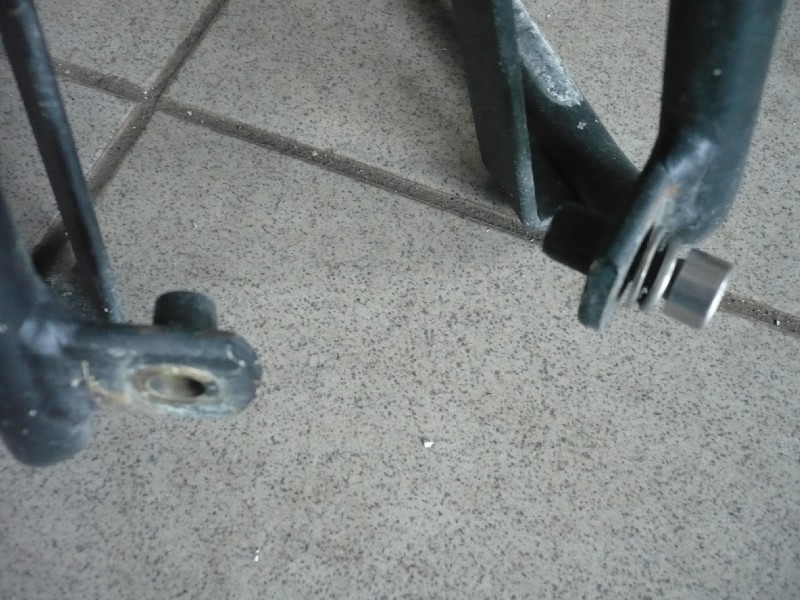

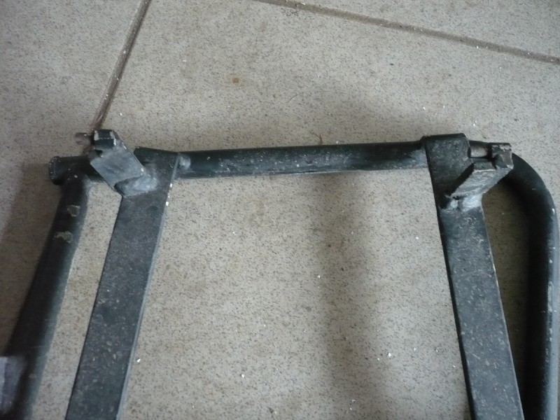

Beitragvon RucksackEifelYeti » 24.08.2012 17:58
bei den Gegenstücken ebenso:
die hintere Strebe wird an beiden Enden gekürzt, neu gebohrt und ein wenig passend gebogen,
anschließend sollte das ganze so aussehen:

Beitragvon Steindesigner » 24.08.2012 18:01
RucksackEifelYeti schrieb:
Axel was ist denn mit deinen Reifen passiert, ist da noch Garantie drauf? :teufel:
Ich bin ja ab und an mit Axel auf Tour und die geänderten Halter machen schlank im Geläuf.
Natürlich wirst du immer einen Halter sehen, ich denke aber einem 90er Jahremopped passen die Orischinalen ganz gut.

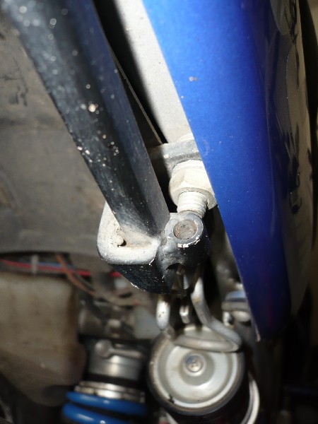

Beitragvon RucksackEifelYeti » 24.08.2012 18:06

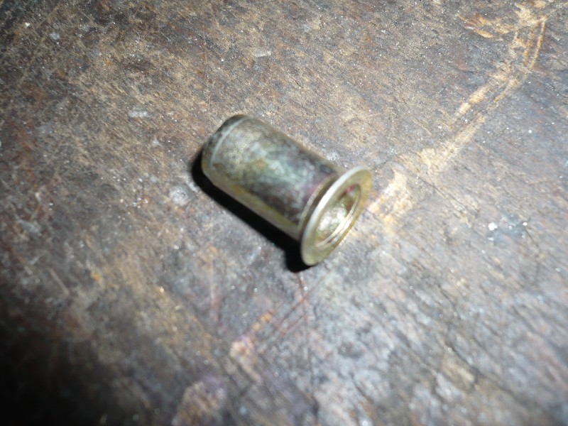

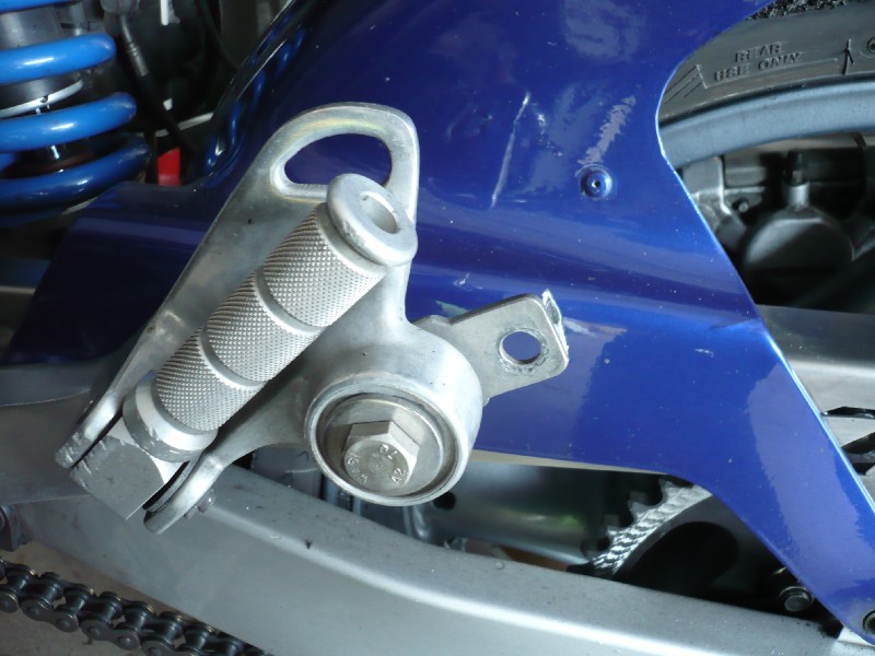

um das ganze beim montieren/demontieren zu vereinfachen, sind an Stelle von Mutter, Nietmutter zum Einsatz gekommen:
zusätzlich wurde der Abstand der Halter zur Maschine um ca. 3,5 -4cm verringert, deswegen wird bei dem Befestigungspunkt an der Fußraste eine Distanz benötigt. Hier muß man auch aufpassen, das es zu keiner Kollision mit dem Hinterradfender kommt. Der Träger wird zudem an dem Fußrastenbefestigungspunkt gekürzt, das die Befestigung durch die Lasche nach hinten wandert.

> - warum das Distanzstück an der Fußrastenhalterung? Längere M8 mit Kontermutter, die soweit
> übersteht, dass der Halter noch draufpasst, müsste doch auch gehen? Ggf. die untere Rahmenstrebe
> vorsichtig heiss machen und etwas gerader biegen, damit's passt, dann bedarf es keines klobigen
> Adapters und vielleicht auch keiner Kürzung der Strebe.
Klar gehen auch lange Schrauben, aber die hast Du dann immer dran, nur wie sieht das dann aus...
Sicherlich kannsT Du den Träger warm machen und beibiegen, wenn man den einen Brenner zur Hand hat. Bedenke aber das dadurch der Träger noch weiter gekürzt werden muß.

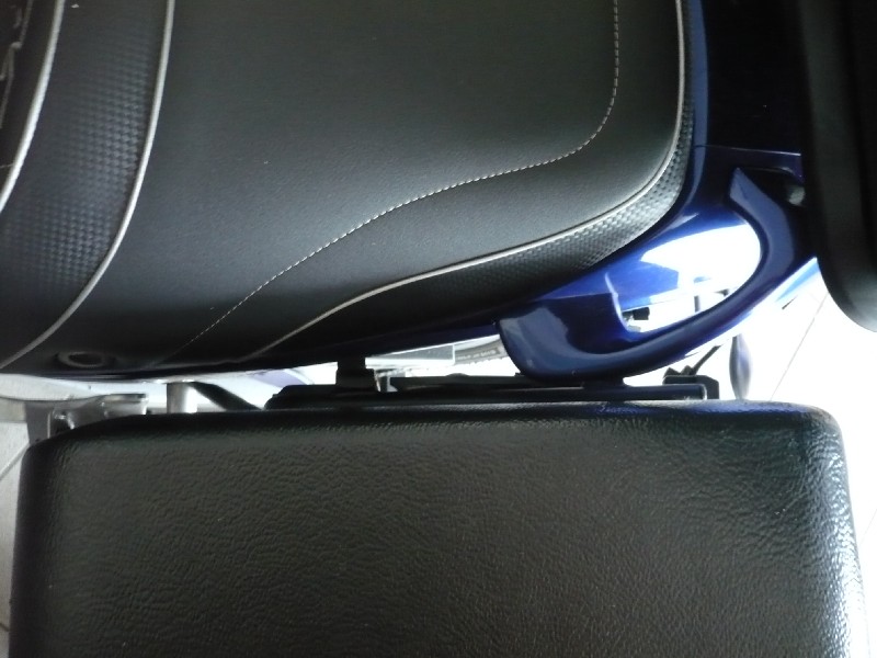

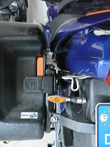

> - gab's Probleme mit dem Schloss der Sitzbank oder den Blinkern, die eine Verlegung der Träger ach
> vorne oder hinten notwendig machen würde?
Blinker sind mit Auslegern nach hinten versetzt, so das es egal ist ob die Koffer dran sind oder nicht.
Ein Problem mit dem Sitzbankschloß gibt es nur, wenn Du die lange Version der Yam-Schlüssel hast, dann muß der Koffer ausgehängt werden um den Schlüssel ins Schloß zu bekommen. Beim kurzen Schlüssel funzt es so.
> - hätte statt Nietmuttern nicht gereicht, ein Gewinde in den Flachstahl zu schneiden (obwohl ich
> zugeben muss, die Nietmuttern sind definitiv die elegantere Lösung)?
Gewindelänge = 2*D macht bei M8 16mm, die Flacheisen sind aber nur 4mm, bischen wenig da das ganze des öffteren montiert und demontiert wird.
