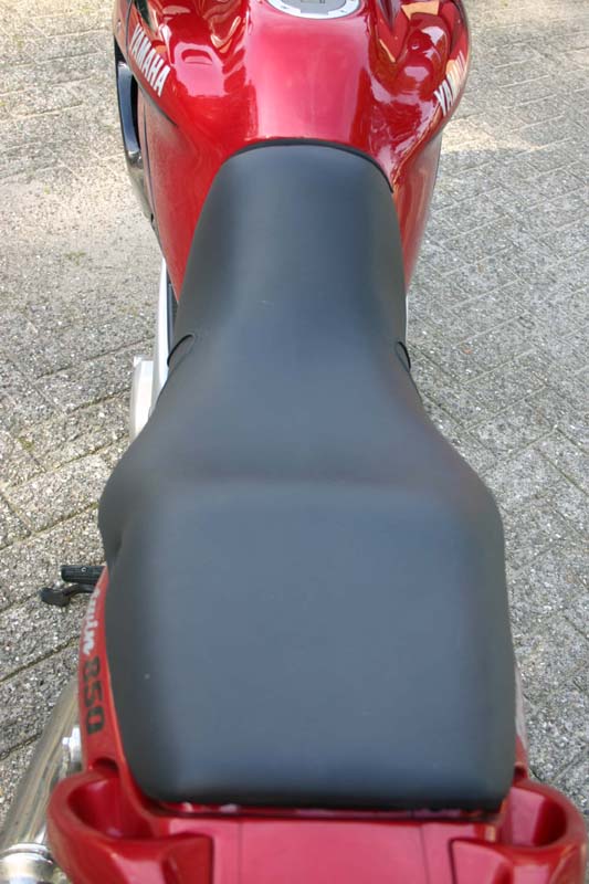

Allerdings hat mich einfach nur die Rundung zum Tank hin gestoert. Jetzt ist sie fast voellig flach:
Nur fuer Leute mit langen Fuessen..

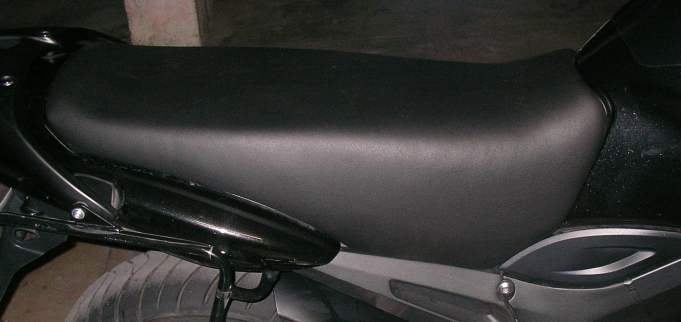

Man kann es mit etwas Geschick auch selber machen.
Und so sieht es dan von oben aus.
Das schwierigste war einen Kleber zu finden der das Schaum nicht aufloeste und trotzdem fest klebte. Der Sitz ist um 3 Cm mit einen etwas "haerteren" Schaum ringsrum erweitert und nur vorne fuer die Beine wieder auf orginal Breite abgetragen,
Der Ueberzug kann dir jede Frau naehen die sich mit eine Naehmaschine auskennt. Der Ueberzug ist mit eine schwere Nietmaschine zuerst hier und da festgeschossen. Nachtraeglich korrigiert und dan ringsrum "vernagelt".
Meine Frau faehrt jetzt damit ruhig 500 Km am Tag wo frueher nur 150 Km angesagt waren.

Beitragvon jos » 01.08.2006 19:24
Leider nicht. Ich habe nur das Resultat fotografiert.
Der Kleber kam aus irgend eine Spruedose und war einen Rest.
Der Schaum ist Flachendeckend aufgetragen und nur vorne und nur seitlich abgenommen mit ein Bandscheurgeraet.
Die zwei Dreiecke musste ich reinmachen um ohne viel am Stof zu zerrren gut um die Ecke und hoch zu kommen .
Der Schaum kann man in verschiedene Haerte bekommen. Wir haben fuer einen 80Kg Gebrauch gewaehlt.
Das Aufkleben ist nicht so schwierig. Nur drauf achten das die Raenden nicht abheben. Oder nachher mal nachkleben.
Das Ueberziehen und Festklammern mal erst in Ruhe und nur mit hier und da eine klammer ausprobieren. Wenn es gut sitzt dan auffuellen mit klammern. Aber nicht zu hard dran ziehen den sonst verzerrt sich alles zu sehr und kommt man am Ende nicht gut aus.

Beitragvon jos » 02.08.2006 14:32
Um die Erhoehung zu erreichen wird noch eine Platte Schaum aufgeklebt.
Das der Ueberzug dan auch noch festgeklebt werden soll, habe ich nirgendwo geschrieben. Wohl aber das er mit Klammern am Sitz befestigt wird.
