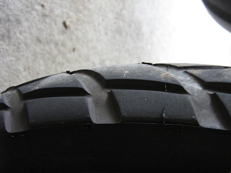

Hallo Forum,
bei unserer Transalp haben sich am Vorderreifen (Michelin Anakee)
bei den kleinen Stollen eine Sägezahnabnutzung gebildet:
Wie man sieht, sind die kleinen Stollen schräg abgenutzt. Die großen
sind alle noch in Ordnung.
Mich interessiert jetzt, ob man so noch damit fahren darf. Weiß jemand, wie man
hier die Profiltiefe mißt? Wenn man die abgenutzten Bereiche nimmt, ist da nicht
mehr viel übrig :(

was ist dir denn deine Sicherheit wert?
Außerdem dürfte der Reifen wohl ziemlich rubbeln - von Fahrkomfort wohl keine Spur mehr, oder?

also die meisten Profilbereiche sind ja in Ordnung. Genaugenommen sind ja
nur die Spitzen der kleinen Stollen runtergefahren.
Meine Frau fährt die TA und ihr ist nix aufgefallen.

Polizei-technisch sind so viel ich weiß die Stellen relevant wo es am wenigsten Profil hat. 8o

Das wäre natürlich schlecht. Momentan haben die wieder so "Aktionen"
wo sie alle Moppedfahrer ins Visier nehmen.

Dann wechsel besser, für die Knolle gibt´s ja fast einen neuen Pneu. ;)
Mal abgesehen von der Regentauglichkeit die der Reifen so noch hat. 8o

- Manche Reifen neigen mehr, andere weniger zu Sägezahnbildung (eh klar);
- Die Wahl der Bereifung würde ich eher am Hinterrad orientieren;
(Gerade beim Hinterrad fällt die Sägezahnbildung mehr ins Gewicht)
- mich stören Sägezähne nur wg. der Optik, bei einer Kontrolle und bei extremen Schräglagen
- für Regenfahrten ist der Sägezahn egal, da im Normalfall keine extremen Schrägelagen erreicht werden
- die einfachste Art, um Sägezähne in Zukunft zu vermeiden oder zu reduzieren, ist, die Geschwindigkeit vor der Kurve zu reduzieren
Ich weiss, dass bei sportlicher Fahrweise (nach Fazer-Art ?) gerne noch in die Kiurve gebremst wird, habe mir das aber (fast) abgewöhnt.
=> keine Sägezähne mehr vorne :)
(Die haben sich jetzt auf das Hinterrad verschoben :teufel: )

Hi, es geht mir ja auch mehr um die Polizeikontrollen. Der Hinterreifen ist
eh weg und muß ersetzt werden und außerdem wollen wir bald in
die Dolomiten. Danach dürfte auch der Vorderreifen unten sein.
Also haben wir uns entschlossen, gleich auch den Vorderen mitzutauschen.
Aber das mit dem Bremsen müssen wir dann auch mal verbessern, weil
auf Dauer ist das ein bißchen teuer :(

ich hatte die sägezähne an meiner bmw mit bridgestone reifen.
nach erhöhung des reifendrucks auf 2,5 vorne war das problem gelöst.
lg nesai
