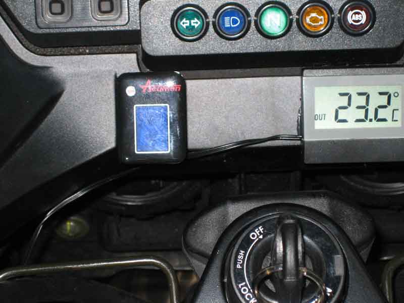

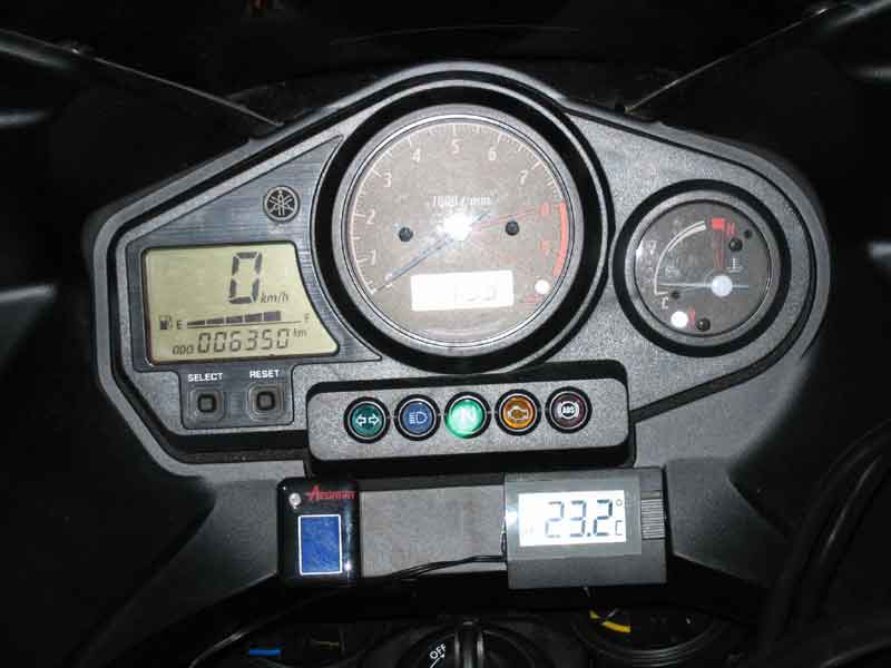

:D Es ist vollbracht ;D Ganganzeige ist eingebaut und läuft einwandfrei, zeigt recht zügig den richtigen Gang an.
Einbauanleitung für TDM 900a RN11 für Nicht-Elektriker:
Die Anzeige hat 5 Kabel:
Rot: Strom bei Zündung an.
Grün: Soll auf mit dem Minus-Kabel der Leerlaufkontrolleuchte verbunden werden.
Braun: Tachosignalkabel
Orange Drehzahlmessersignalkabel
Schwarz: Minus
Linke Seitenverkleidung abbauen. Über der Steuereinheit sind zwei Stecker, ein kleiner und ein großer. Betroffen ist der große Stecker. Hier werden 2 Kabel angeschlossen.
Rot am braunen (Mittelbraun pur) Kabel anschließen. Am Einfachsten mit einem Abisolierer die Isolierung ein bischen abschieben, kabel drumwickeln und verlöten.
Grün am hellgrünen (Fahlgrün) Kabel anschließen.
Steuereinheit:
hier werden Tacho und Drehzahlmesser angeschlossen. Drehzahlmesser an dem weißen Draht mit dem dünnen gelben Streifen (sitzt 2. von rechts). Tacho am hellgrauen (hellgrau pur) Kabel.
Jetzt muss noch Minus angeschlossen werden. Ich habe ein Minuskabel direkt vom Minuspol der Batterie am Tank lang gelegt und verbunden.
Bevor die ganze Löterei pp. losgeht erst überlegen wo die Anzeige hin soll. Das Kabel mit Gummiabdeckung auf der Rückseite muss 7mm gebohrt werden. Ich habe eine Pappe genommen, ein 7mm-Loch gebohrt, das Kabel durchgesteckt und die Anzeige draufgehalten. Ringsrum die Umrisse angemalt und anschließen ausgeschnitten. Diese Schablone habe ich dann angehalten und dann das Bohrloch eingezeichnet. Ich habe unter dem Tacho auf dem geraden Stück ein 7 mm Loch gebohrt und dort das Kabel durchgeführt. Am Besten seht euch die Bilder an.
