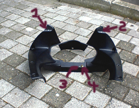

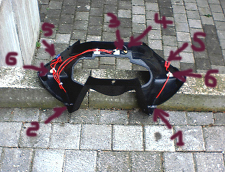

da ich gerne vergesse die Blinker wieder abzustellen (besonders wenn ich einen Tankrucksack drauf habe, der die Kontrolleuchten abdeckt), habe ich mir zwei superhelle grüne LED zusätzlich im Cockpit installiert (1,2), die man auch bei Sonnenlicht noch sieht. Die LEDs sind, über Vorwiderstände, parallel zu den vorderen Blinkern angeschlossen. Da die Kegel der LEDs genau in meine Augen scheinen, vergesse ich seither das Abschalten nicht mehr.

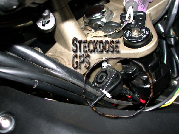

Weil ich schon das Cockpit unten hatte, habe ich mir gleich auch noch eine 12V Steckdose (GPS, Ladegerät, etc.) installiert (4), die über eine Sicherung direkt an der Batterie angeschlossen wurde. Ich habe eine vergoldete Cinch Buchse verwendet, die man relativ unauffällig anbringen kann.
Da ich vor Kurzem auch einen neuen MCCOI Kettenöler installiert hatte, habe ich die Kontroll-LED für die Regenumschaltung auch gleich im Cockpit plaziert (3).
Die Verkabelung habe ich mit Steckverbindern (5) gemacht, dass man das Cockpit bei Bedarf auch komplett abnehmen kann. Die Kabel sind mit aufklebbaren Haltern (6) und Kabelbindern gesichert.
Die Bilder des Umbaus sind unter Photos/An- und Umbauten/Cockpit mit ... zu finden. Die Zahlen im Text entsprechen den Zahlen auf den Photos.

ich zeig euch auch mal meine Steckdose:
Ist eigentlich eine Lautsprechersteckdose aber aus Amerika und nur bis 200V zugelassen und darf daher auch nicht an den normalen Haushaltsstrom angeschlossen werden.

Danke für die Blumen Wolfgang,
ich hab mir auch voll Mühe gemacht. Eigentlich sollte das Teil ins Cokpid Cookied Cockpit aber ich brachte es nicht über s Herz da ein Loch reinzufräsen. Vieleicht im Winter?

Hi Alfi, hab mir trotzdem die "normale" 12V-Steckdose "eingebaut", da diese
1. Einen ordentlichen Verschluß hat
2. Ohne zus. Adapter auch für andere KFZ-Anwendungen einsetzbar ist
3. im Gegensatz zu Cinch-Steckern für diesen Betrieb vorgesehen ist.
Hier die geniale Montage a la Unikum: ;D
