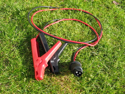

Genau, Hartmut! So habe ich das Anfang der Saison auch gemacht!
Hier ein paar Fotos:
Anschluss der Steckdose.
Ich habe die Steckdose selbst nicht fixiert sondern sie liegt einfach im Heckbürzel. Das Kabel ist ja lang genug.
Ladegerätle mit Leuchtdiode zur Ladeanzeige.
Passendes Starthilfekabel
Nach dem Kauf des Ladegerätchens habe ich die leere Batterie auch schon vollständig damit geladen und so mein Möppi aus dem letzten Winterschlaf erweckt.
Jetzt schließe ich das Ladegerät bei längeren Standzeiten einfach an und die Batterie bleibt geladen. Funktionert einwandfrei!
