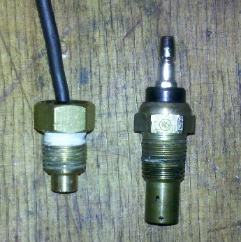

kennt jemand das Gewinde des Teperatursensors der frühen 4TX im Thermostatgehäuse?
http://alt.tdm-forum.net/photos/0000012 ... ZcG7Pp.jpg
(Hier sollte jetzt ein Bild sichtbar sein.)
Links, der von Koso, hat warscheinlich ein 1/8" NPG konisches Gewinde.
Der Yamaha-Sensor ist länger und passt perfekt.
Koso: 11,3kOhm bei ca. 22°C
Yamaha: 0,56kOhm bei dto.
Wo und wie habt ihr eure Sensoren verbaut?

Also, ich hätte gerne eine Anzeige für die Wassertemperatur.
Lösung a) Die Koso-Anzeigen sind günstig und leicht zu montieren, dafür passt der Sensor in Länge und Gewinde nicht gut.
Lösung b) Mit dem Orginalsensor eine programmierbare Anzeige nehmen. Da kenne ich nichts günstiges und die Ganganzeige, im eben hochgeholte Fred beschrieben, ist auch nicht mehr verfügbar.
Lösung c) Hat sich heute in der Mittagspause ergeben. Koso bietet auch Schlauchadapter an. Vielleicht passt einer.

Ich werde wohl das alte Sensorgehäuse verwenden und darin einen NTC10k einbauen.
Der Sensor sitzt perfekt.
Hier ist der Aufbau des Sensors:
Ganz oben ist der NTC 500 Ohm.
Der Sensor stehend und ist in einem Tropfen Öl gebettet.
Ich finde, die gute Arbeit der Yamaha-Ingenieure ist auch einen Euro mehr wert im Vergleich zu den Koso Sensoren.

Der Koso-Sensor für das teurere Thermometer, den man separat kaufen muß, hat nach Homepage ein PT 1/8" x 28 - Gewinde und das Thermostatgehäuse bzw. der Original-Sensor dürfte ebenfalls das gleiche Gewinde haben. Der Sensor, der dem billigen Thermometer beiliegt, hat nach Homepage ein NPT 1/8"-Gewinde.
Mein NPT 1/8" x 27 - Gewindebohrer hat fast ins Thermostatgehäuse gepaßt aber eben nur fast. Die Steigung ist etwas über 0,3 mm größer als beim PT 1/8" x 28 - Gewinde.
Günter

Mittlerweile habe ich für 40€ bei Louis das Koso Mini3 mit 2 Temperaturanzeigen erworben und eingebaut.
Der neue NTC hat auch 10K, das Gewinde ist aber anders, anscheinend jetzt konisch. Die Steigung ist gleich der des alten Sensors.
Der Sensor sitzt tiefer, bündig im Innengehäuse.
Ich denke, der Sensor wird ausreichend umspühlt, sodass ich nicht die Gehäusetemperatur messe.
Die Temperaturen schaukeln zwischen 68 und 78°C, im Stand 90°C.
