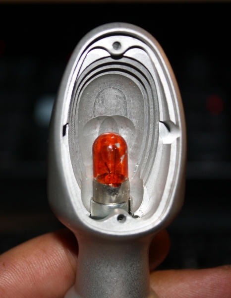

Moin
Ich habe versuchsweise mal so einen kleinen schicken Alu Ducati blinker an die TDM angeschlossen . Es ist kein LED ..aber eine kleinere Lampe darin. Leider blinkt es nur hektisch und ich bin irgendwie kein Elek-Tricker ?(
Muss ich beide anschließen oder geht das wegen Watt oder Volt sowieso nicht ?
Was kann ich tun ?

das könnte ne 10Watt- Halogenleuchte sein .....
- hat das Ding son spitzes Hütchen?
und dann wirds sich mit den an Deinem Moped vorgesehenen Wattzahlen, bzw dem Blinkrelais beißen .....
Hektisch klingt nach "zu wenig Watt" - wie beim Birnentod ....

na, ich meinte mehr die inneren Werte .....
Du weist ja, die zählen mehr als Äusserlichkeiten :look:
ne, im Ernst - schau doch mal rein?
sind doch nur zwei Kreuzschlitzelchen????

Innere Werte sehen dann so aus ... 12Volt / 14 Watt .. wenn meine alten Augen das richtig sehen .

na, dann schau doch mal auf den Sockel, was da so draufsteht????
- die Wattzahl?
auf den ersten Blick siehts aus wie ne Standlichtbirne mit gelben Hemdchen ......
aber nicht wie ne Halogen ....
oder mal so herum: als wäres schlecht nachzukriegen, ausser bei Ducatis?
Hektische Ducati Blinker an 4TX
Beitragvon dr_Rabe_2.0 » 26.07.2009 23:24
Wattzahl ...guckst du oben über Foto ! 14Watt ...kann dat ?

14 Watt .... warum nicht?
Würde aber wieder mal meinen Satz von vorhin betonen .....
- kompliziert ...
Vermutlich passen dann nur Duc- Teile dazu .... von den Leuchten bis zum Relais ......
Jedenfalls erklärts das "zu schnell" Deiner Blinker ...... die haben je 21 Watt und registrieren die geringere Leistungsabgabe an die/ den 14 Watt- Blinker ......
sprich, willst Du die Ducs montieren, brauchst Du das passende Relais .....
Da es konventionelle Blinker sind, würde ich auch beim passenden Relais bleiben, das Dir eben durch veränderten Takt den Ausfall eines Blinkers zeigt ......
könnte ein ziemliches Gerenne werden?
Vermutlich hättest Du weniger Aufriss bei LED- Blinkern und dem dazu passenden lastunabhängigen Relais .....

dh eine Variante gäbe es noch: parallel zu den Blinkern je einen Lastwiderstand zu schalten, der sozusagen die fehlende Leistung nebenbei abbrennt, ohne zu leuchten .....
