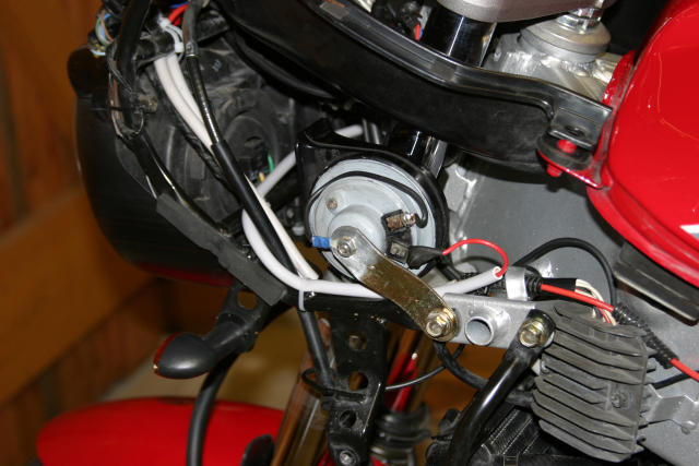

ich habe mir vom Schrotti Fiamm80-Doppelhörner geholt. Die Dinger sind in vielen Fiats verbaut, leicht zugänglich bzw. ausbaubar, billig zu haben und schööööön laut.
So habe ich die Dinger in der 3VD verbaut:
Die Original Piepse-Tröte (3VD) zieht nur ca. 2A. Die Fiamm-Dopplehörner ca. 10A!
Ob aber der Hupentaster 10A verträgt ist fraglich.
Ich habe sie sicherheitshalber über ein Relais angeschlossen.

Ich habe für meine Hupe mit Versand (die hatten schon letztes Jahr 19 % Umsatzsteuer) 47,70 Teuronen bezahlt. Das hört sich nicht billig an, aber da gehen beim Kauf von mehreren Hupen ja auch noch ein paar Prozent runter. Außerdem ist das Relais schon dabei, das braucht man also nicht extra besorgen. Ich habe die Kosten mal ausgerechnet, und bin auf 42,- Euro Endpreis gekommen, inkl. der Kosten für den Weiter-Versand innerhalb Deutschland zu Euch, also frei Haus. Das sind dann etwa 10,- Teuro billiger als wenn jeder das Teil einzeln direkt in Holland bestellt. Bei Abholung bei mir zuhause oder wenn ich die Dinger zu einem Treffen mitbringe, wirds natürlich nochmal billiger, weil Ihr dann das Porto innerhalb DL auch noch spart. Wofür habe ich schließlich die großen Koffer an der TDM ? :)
Es werden bei Valk auch noch andere Hupen-Modelle angeboten, also die etwas größere "Stebel Nautilus", oder die "Stebel Nautilus Compact" in Chrom. Die Preise findet Ihr dort auf seiner Homepage, allerdings jeweils zuzüglich Versandkosten ! Bei der Sammelbestellung können wir die verschiedenen Modelle kombinieren, also z.B. 7 schwarze "Compact", 4 chrom "Compact" und 6 "normale Nautilus", je nach belieben.
Wünsche Euch noch ein geruhsames Wochenende. Vielleicht regnet's bei Euch ja weniger als hier...
