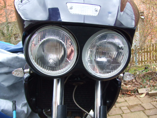

So jetzt habe ich gerade mal ne Regenpause ausgenutze, um mal die LEDs an meiner 3VD (die mit dem Relais gekauft bei Ebay und den Widerständen lt. Polo Verpackung für 21W) funktionieren), zu fotographieren
Viele Grüße von Stefan aus dem schönen Taunus
Zur TDM 850 gibts jetzt auch noch ne DL1000 V-Strom :)
HILFE !!! Meine schönen LED-Blinker funtzen nicht
Beitragvon Yamaha-Men » 04.04.2010 13:47
die Blinker hinten sind etwas schlecht erkennbar finde ich, der Ausleger könnte etwas länger sein. Bin mal gespannt ob da der TÜV nicht ein Veto erhebt ;)
Von meinen gibt es welche mit kurzen und langen Auslegern, vorne sind kurze und hinten lange montiert
Zuletzt geändert von Yamaha-Men am 04.04.2010 13:50, insgesamt 2-mal geändert.

Beitragvon Stefan3VD » 04.04.2010 13:59
Naja, ich war beim fotographieren ca 20 cm weg (das verzerrt etwas), sie ragen gerade über die Gepäckhaken hinaus, es müßte eigentlich reichen für den Tüv.
