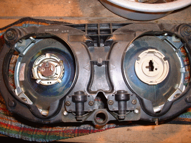

heute habe ich den Satz erhalten, inkl. Bedienungsanleitung (farbig), Schraubenzieher und Kabelbinder. Leider ist die Einbaueinleitung für eine TDM 900 - grins - ich habe eine TDM 850. Ich schätze kein Problem,.
Gruss Manuel?(

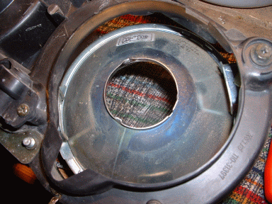

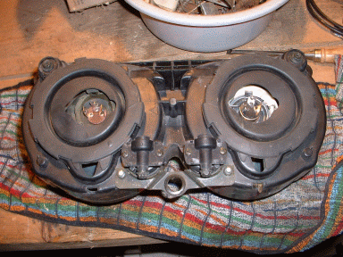

Beitragvon Porti2908 » 19.10.2003 17:54
heute habe ich es geschafft die Doppelscheinwerfer von Dingel anzuschließen. War sehr einfach, der Anschluß. Nicht so toll fand ich, daß die Gummimuttern (Frontscheibe) nach 2 Jahren einfach abbrechen. Vielleicht falsche Gummimischung. Muss wohl jetzt die Gummimuttern bei Louis holen. Ansonsten funktioniert die Trimmung des Fernlichtes gut. Nachteil, daß Fernlicht sieht halt immer etwas müde ;( aus.
Hat jemand Ahnung, ob ich die Gummimuttern (alias Wellnut M5) auch polo oder gericke bekommen kann ?? Den louis ist bei uns nicht gerade vor der Haustür.
Gruss Manuel

So, Faxen dicke !!!
ich hab heute meine Scheinwerfer ausgebaut (3VD)und siehe da:der Dreifachstecker für die H4 ist schon vorhanden, nur ein Kontakt muß noch eingesteckt werden.
Rückseite vorher: [ img ]
Rückseite nachher:
und zwischendurch sah es so aus:
nach Einbau einer normalen H4-Birne hat man als Ergebnis zwei absolut gleich helle, nicht blendende Scheinwerfer:
