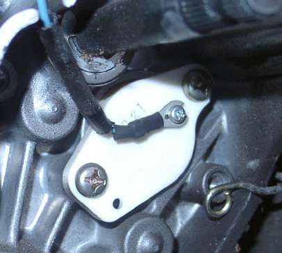

> 3VD?? Kein Plan. Lt. Reperaturhandbuch aber nur ein Kontakt
> (Leerlauf) auf Masse.
Harrytoon war so freundlich der Leerlaufschalter seiner 92er 3VD zu fotografieren.
Nur der Leerlauf-Kontakt vorhanden X(. Bleibt die Frage, on der Schalter der 4TX da rein passt. Ähnlich aussehen tut der Schalter zumindest.
Die RN08 hat laut Schaltplan auch nur einen Kontakt, der nahezu identisch mit dem der 3VD beschaltet ist. Aber das heißt nichts, schließlich hat der Leerlaufschalter der 4TX laut Schaltplan auch nur 3 Kontakte.
Ciao,
Werner

Der Flachstecker im Steckergehäuse hat eine rausgebogene Lasche, die wie eine Schnappverbindung wirkt.
Du brauchst 'nen kleinen, dünnen Schraubenzieher. Den Stecker von der Zündbox abziehen und den Schraubendreher von der 'Zünbox-Seite' neben den Flachstecker stecken. Ggf. ein bisschen wackeln und Du kannst den Kontakt aus den Steckergehäuse ziehen.

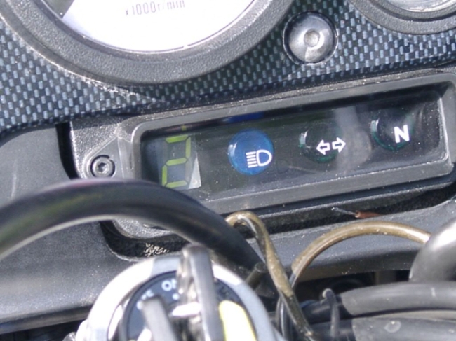

Beitragvon Saubraten » 11.09.2004 16:19
Sodele,
die Ganganzeige ist drin. :D
Probleme gab es, nachdem das weiße Kabel aus der Zündbox entfernt wurde und die Brücke aufgetrennt wurde nicht mehr.
Ich hab das Blech in der unteren Lampenreihe aufgefeilt (0,5mm Alu) und die Digi-Anzeige mit Heißkleber fixiert.
Die Elektronik ist von Benny (TeeDeeM) und funzt einwandfrei.
Die Ablesbarkeit könnte besser sein (vielleicht rote LED's??), die Ziffern sind aber, auch bei Sonnenlicht, lesbar.
Ich will her nicht alles detailliert beschreiben. Wer es nachbauen will und Fragen dazu hat, soll mir eine PN schicken.

Haleluja ihr habts tatsächlich hinbekommen8) Ich befürchte aber dass ich mit meiner 3VD sowas nicht realisieren kann, oder?:nuke: Hat da jemand Erfahrungen mit, bevor ich mein Gerät zerlege:-p

Beitragvon Saubraten » 11.09.2004 20:35
Hallo Rainer,
wie ein paar Posts vorher zu lesen, sollte der Leerlaufschalter (das Schlüsselteil der ganzen Aktion) der 4TX auch auf die 3VD passen. Aber den neu bei Yam zu kaufen ist recht teuer. Versuch es mal bei den diversen Gebrauchtteilehändlern.
Dann ist das ganze in einem Tag drin.
Benny liefert dir gerne (das sag ich jetz mal so :D ) die Elekronik.

Beitragvon TeeDeeM » 12.09.2004 00:01
@Saubraten
Klasse das das alles geklappt hat. :D
Und ganz ehrlich... ich bin schon etwas neidisch. :-p
Hätte das auch gerne aber bei der RN11 ist ja auch noch nicht geklärt ob es dort auch so einfach möglich ist.
Auch die Version wo man die Drähte (Brücke Gang 2 & 3) nicht trennen muss sollte möglich sein.
Werde ich dann fertig machen wenn die Anfrage kommt.
Wozu Zeit reinstecken wenn ehh jeder die Leitungen kappt. ;)
Wünsche Dir viel Spaß damit und vielleicht ist die Idee mit der Tönungsfolie noch eine Überlegung Wert (Lesbarkeit)!
@All
Da nun eine µC Ganganzeige (7 Segment Ansteuerung über einen Mikrokontroller) erfolgreich verbaut wurde, biete ich an jedem der diese nachbauen möchte, den µC zu programmieren.
Bilder und Schaltplan findet ihr in diesem Thread.
Sollte jemand Interessae an der Sache haben, einfach eine PN schreiben.

Beitragvon Leuchtkäfer » 13.09.2004 07:25
Hi Wolf-Dieter
Saubraten schrieb:
> Sodele,
Schaut gut aus!
Hmm, bleibt die Frage, ob sich da nicht eine farbige Scheibe vor als
sinnvoll erweisen könnte, wie sie in 90% aller Radiowecker usw. verwendet
wird.
Wahrscheinlich bringst aber nicht viel...

Du müßtest die Ausgänge des Schalters per Dioden entkoppeln.
Wenn die Auswertung des Signals in der Zündbox Digitaltechnik ist, dann geht das. Wenn der Schaltungsteil aber in Analogtechnik ausgeführt ist, kann das ungeahnte Folgen haben. (Schalttransistor mutiert zum Vertstärker, Problem: Verlußtleistung)
Aternativ kann man Drehzahl und Tachosignal für den 2. und 3. Gang auswerten, aber dann stellt sich die Frage, warum überhaupt an den Schater gehen, da in den interessantesten Gängen beim kuppeln eh keine Anzeige möglich ist.

> Die 4TX meldet nur Gang 2 + 3 per Masseverbindung über den
> Leerlaufschalter.
> Ich bleib dabei, es reicht das Kabel zu kappen!
JEPP, so ist es!
Habe ich mal eben am Sonntag gemacht. Der Stecker ist bei der 4TX gleich hinter dem linken abnehmbaren Seitenteil am Tank, also recht gut zu erreichen.
Proberunde ohne Neutralstellung gefahren :-) und glücklich gewesen! Der Unterschied ist wirklich deutlich im 2. und 3.ten Gang zu merken.
Ich werde mal die Kontakte aus dem Stecker friemeln um wieder in den Genuß der Neutrallampe zu kommen, sonst geht die Kiste immer mit Seitenständer aus :-)
Cheers:> Leu
