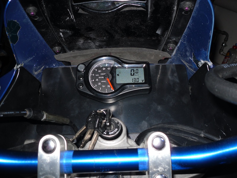

Mittlerweile hab ichs auch geschafft. Einzig den Temp.-Geber des Kühlwassers zu finden war ein wenig tricky für mich. Wichtig ist einfach, die Anleitung wirklich zu studieren damit man auch mit den vielen Anschlüssen zurecht kommt.
Ansonsten ist der Tacho von Acewell wirklich zu empfehlen.
Hier ein Foto:
kurvige Frühlingsgrüsse aus der Schweiz
