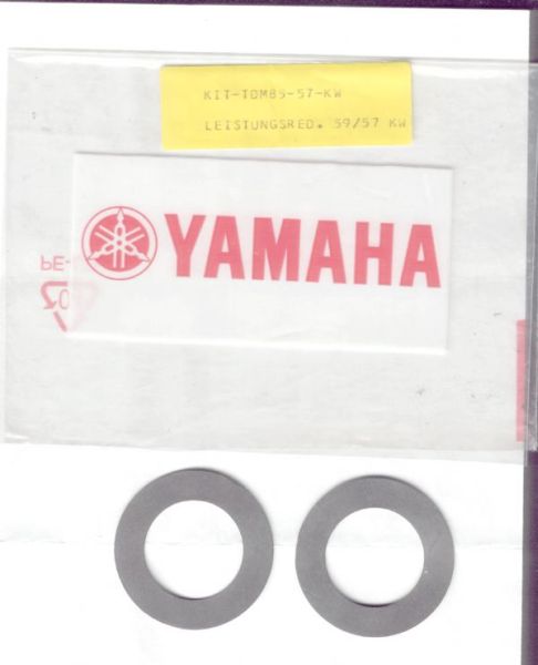

1. Der offizielle Drosselsatz von Yamaha sitzt vor dem Krümmer (mit 27mm Scheiben, siehe auch hier). Ich würde mal vermuten, daß da bei der Eintragung was verwechselt wurde, oder es wurde eben eine Drosel eines Drittanbieters (z.B. Alphatechnik) verwendet.

wenn's ein off. yamaha-d.satz ist und dann auch nur die 78PS-klasse gewahrt werden soll (drosslung von 59 auf 57 kw), dann sind das ganz sicher die besagten 2 metallscheiben und die müsstest duch auch am krümmer (z.kopf-ausgang) finden!
ich hab dir hier mal noch ein bild von dem drosselsatz mitgeschickt...
wenn du diese teile also nirgends an deinem maschinchen findest, dann bleibt dir eigentlich nur noch die möglichkeit mit einem and. tdm-treiben ein "stechen" zu fahren ;D ;D ;D
torsten 4tx

Beitragvon cpt_nemo » 17.01.2004 14:58
!!!!!!!!!!!!!!!!!!!!!!!!!:D ICH HABE SIE:D !!!!!!!!!!!!!!!!!!!!!!!!!!!!
Na was soll ich sagen, ich habe die fehlenden 3KW gefunden, jetzt habe ich Leistung im Überfluß :)
Die Drosselblenden waren zwischen Vergaser und Zylinderansaugstutzen eingelegt.
Maße Rd46x36x1.
Somit ist klar, dass Händler 1 und 3 für weitere Arbeiten bei meiner TDM nicht in Frage kommen, eigentlich finde ich es schade, dass sich die Händler so schlecht verkaufen und keine Kompetenz zeigen.
Aber kann mir mal jemand sagen, wie man die Ansaugstutzen am besten vom Zylinderansaugkanal runterbekommt OHNE sich die Finger zu brechen? Ich glaube ich habe noch so lange gebraucht um 2 Schrauben zu lösen!
So jetzt muss ich die Sache nur noch legalisieren, reicht es da zum Landratsamt zu gehen oder muss der TÜV ran? Wobei der das eh nicht prüfen kann.
Somit nochmals vielen Dank für Eure tatkräftige Unterstützung, jetzt haben wir wohl sämtliche Drosselarten besprochen.
Nemo

Beitragvon Ralph-TDMDiver » 17.01.2004 21:33
Hi Nemo!
Also dann doch... du bist wohl jetzt der Megaheizer! *gg*. Mit dem Eintrag (vielmehr Austrag) seh ich kein Poblem, du wirst sie aber vom TÜV oder ähnlichem machen lassen müssen, da meines Wissens nur diese "versierten" Vereine technische Änderungen genehmigen dürfen. Was die aber sicher nicht tun werden, ist den ganzen Klumpatsch wieder auseinander zu bauen um zu schauen, ob die Blende auch wirklich raus ist. So rum glauben die das sicher auch ungesehen ;D
Viel Spaß mit deiner neuen Rennmaschine, aber nutz' die enorme Leistungssteigerung nicht gleich maßlos aus :teufel:
LG, Ralph
